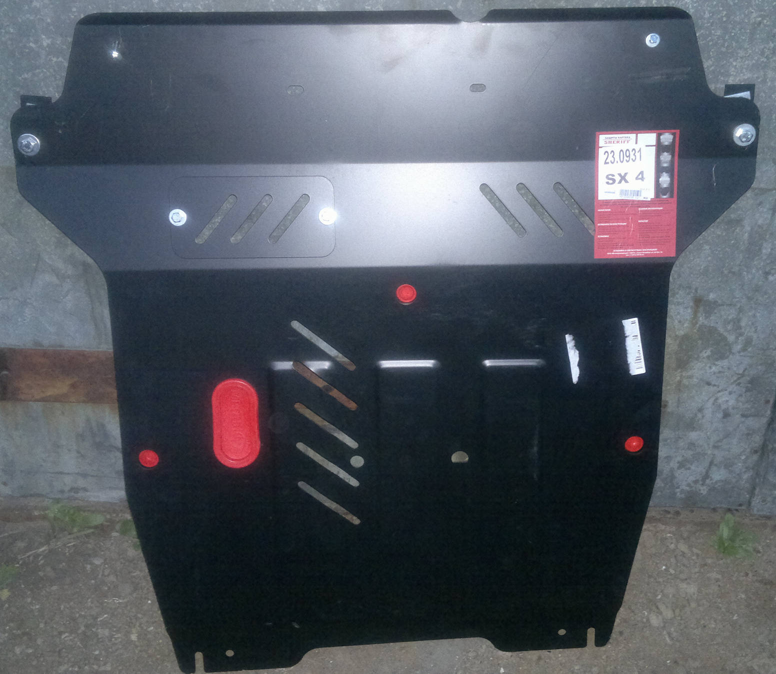

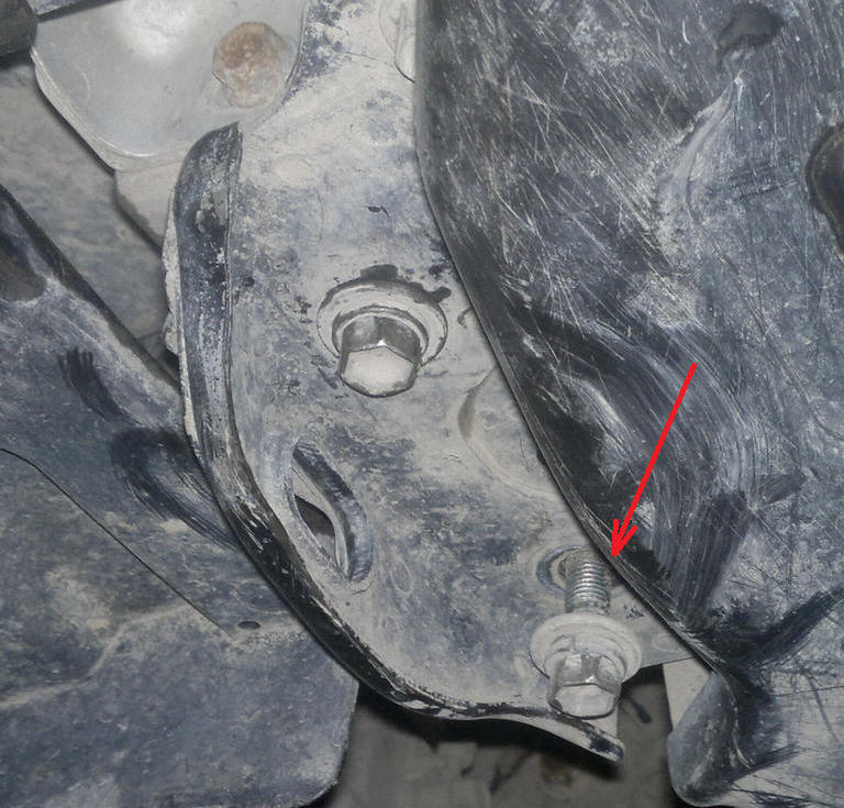

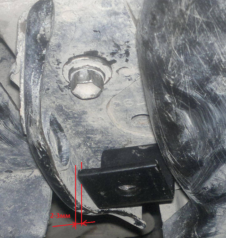

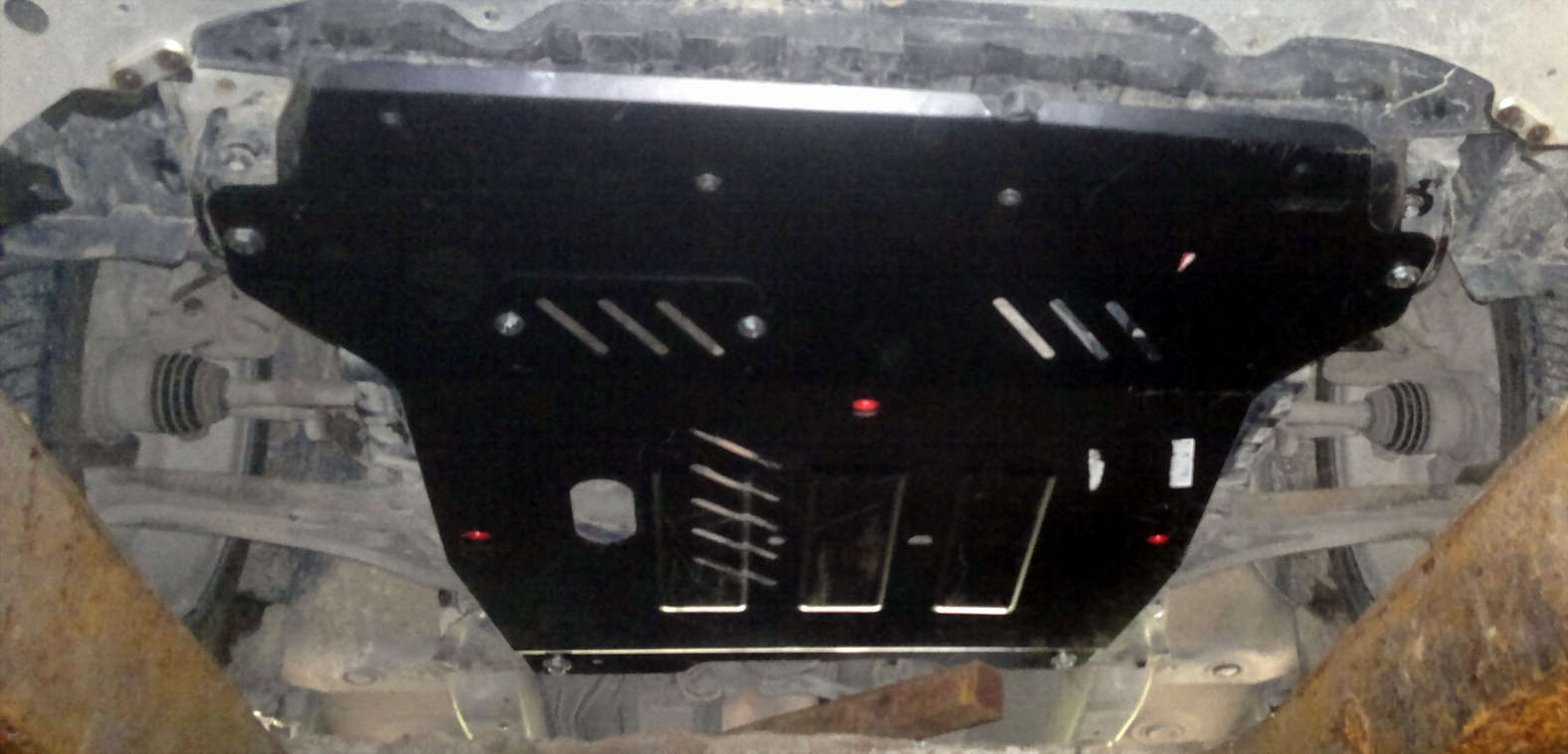

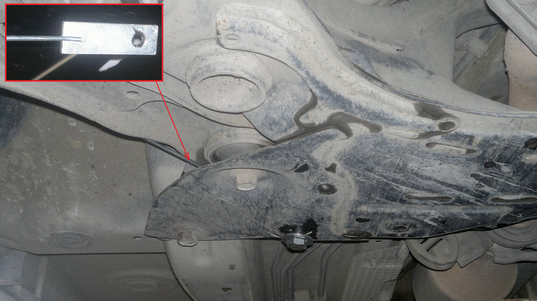

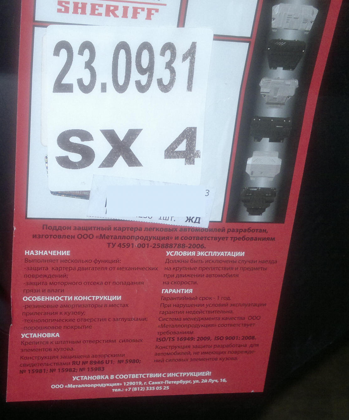

поставил защиту, заказывал на екзисте
(Sheriff 23.0931 Защита картера и КПП, сталь 2мм 2097,00р.)
тяжеловастая ~12кг, есть лючек для снятия фильтра, и доступ к сливной пробке,
фотки для интересующихся

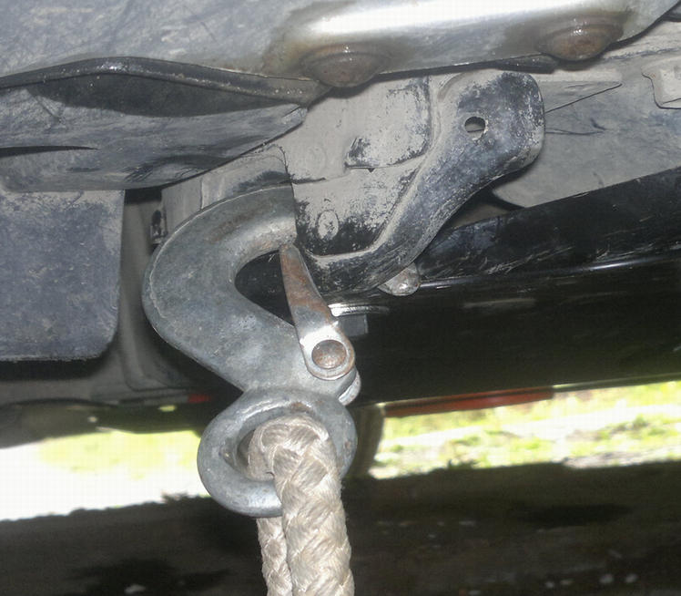

трос буксировочный стало менее комфортно цеплять но можно перед установкой загнуть края в верх или подрезать, я пока оставил как есть

Не понятно, что у вас за модель секса (пишите заранее) ...вы поставили защиту оч. хор. от питерского произв., такая стояла у меня на перврм сексе 4х4 + ихняя защита на картер...Показала себя с самой пол. стороны при выездах на говны и песок, и про понижения клиренса не надо заморачиваться - защита решает все траблы...Щас стоит у меня на 2-ом сексе 4х4 защита более полная на днище + картер (фирму не буду офишировать) и там где я за 2 последних года ездил с ней -без неё я бы лишился машины на первом бы выезде в говны с гравиеем и арматурой под ним...:drinks:
