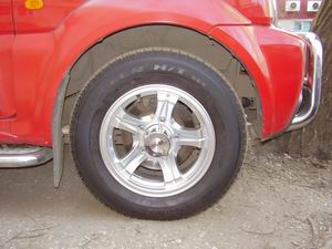

Выкидывайте фото своего ДЖИМА на литье !
Хочется собрать каталог дисков с фото, которые установлены на Джимни
с описанием размеров и всего остального…
думаю не только я сталкнулся с этой проблемой.
Может кому пригодится при выборе дисков.
Джим на дисках YAMATO Musasi 15 - 6.0J; PCD 5x139.7; ET 0; ЦО 110.5 с родной Bridgestone Dueler H/T 684 205/70/15:
Специально снял ещё и сбоку, дабы видно было как сели (по поводу вылета).
Удачи с подбором ;)

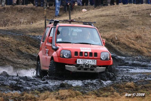

А вот эти диски, которые все хотят, с MT резиной, на машинке, которую мы делали недавно.
Что за номер у него странный... Машина эта 07 года? Зеркала опять поменяли?
А это номер, который "предназначен для транспортных средств, окончательно выезжающих за пределы Российской Федерации" (тип 19)
и регион 91 - Калининград..
Там много чего поменяли, к сожалению. Машина 2004 года, но зеркала чудные. Я прошел сбоку, чуть не оторвал нечаянно. Возможно от послерестайлинговых машин.
Это транзитный номер, который выдает таможня.

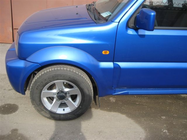

диски RW 15.138/5 штрина 7 вылет 0 модельку немопмню . ( у продавцов коталог был я тм ещё 3 варианта видел но этот мне больше всех понравился )
на эту резину диски широковаты еле обули на 5 ширину они легче обуваются .15 р отдал за диски

Резина какого размера стоит, не задевает при выворачивании колеса? У тебя брызговики родные стоят? Где брал?

У мня такие же. Резина родная 205х70, ничего не задевает.
резина 215/75/15 самый маленький размер данного производиителя.
при выворачивание руля негде не задевает всё ОК.
иногда на сильно глубокой ямке если быстро на неё заехать или быстро переежая высокого леж-мента передние правое крыло слегка задевает резину почему только правое есчё не успел разобраться . в остальном всё хорошо авто стал помягче .
Как разберешься - дай знать...;) Уже писал где-то, что это особенность новых Джимок(я думаю, вообще европеек). Задевать начинает именно переднее правое колесо...:( Полагаю это может быть связано с тем что у праворулек правая передняя пружина длиннее левой, а у европеек пружины одинаковой длины. Почему они так сделали - ХЗ... Но факт остается фактом. Да и мост у нас сдвинут вправо, возможно тоже как-то на артикуляции сказывается... Может имеет смысл при лифте это учитывать и тоже ставить пружины разной длины или жесткости?
вобщеи дело было в давлении колёс в том которое цепляло оно было 2.5 спустил до 2 - 1.8 всё стало ок .потом кагда нибуть поставлю подставки см 3 от тазика .
