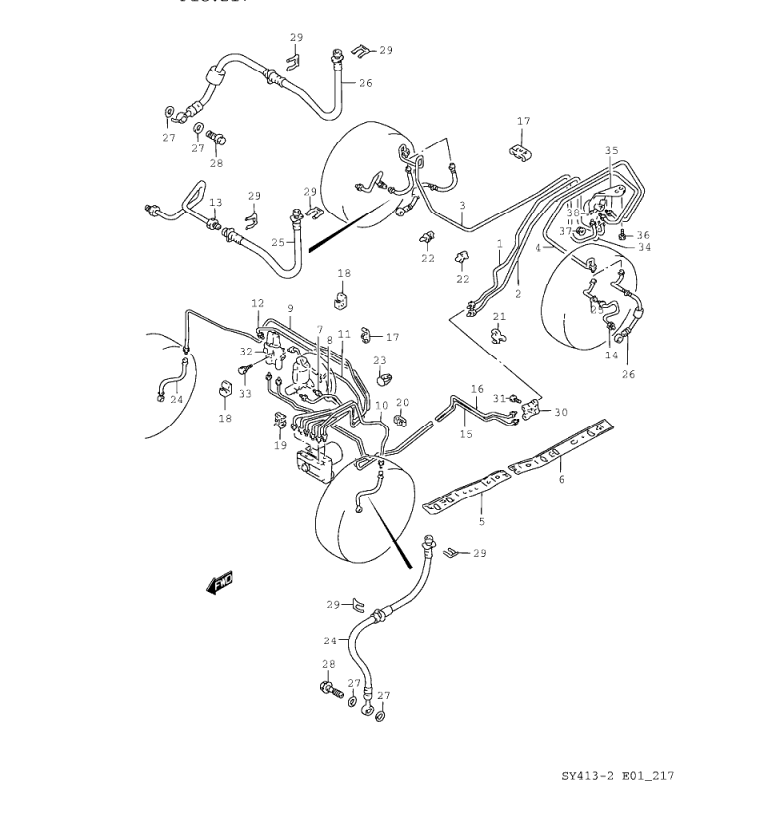

Ответ: Про ТО и задние тормоза
Может уже поздно , регулятор ставится на всех машинах и с АБС и без него, просто в одном случае он работает не зависимо от нагрузки и ставится в моторном отсеке , в другом ставится под задницей на задней оси. Учите мат часть господа
51910: valve assy, proportioning
у меня Култус стоит регулятор он же (ограничитель) под капотом, еще есть вариант систем где стоит и регулятор который меняет давление в зависимости от нагрузки на заднюю ось (он стоит в задней части кузова), я так понял, что может использоваться оба устройства.
http://www.auto-parts.spb.ru/cat/oem_sz2.asp?catalog=SY413201&SID=+4&PID=217+
Добавлено через 8 минут
просто сейчас у меня проблема плохо тормозит задний контур, ручник шикарный, на стенде показало что тормозные усилия есть но очень слабые причем и еще и с разницей , барабаны новые, колодки тоже. Сейчас думаю либо его выкинуть, но тогда надо делать переход - шланги с внутренней резьбой, или искать вариант от вазов, на калине сейчас абс тоже ставят.
И так почитав мануал, она же мат часть. Имеем две системы для АБС 1. For vehicles equipped with P valve и 2. For vehicles equipped with LSPV
1. Такая у меня т.е регулятор стоит под капотом по какому принцыпу он работает , я не знаю
2. Эта система в которой регулятор для задней оси, стоит там где и должен связан с кузовом через пружину и меняет давление в зависимости от нагрузки.
Проверить мою просто надо мерилку давления подцепить до регулятора и после регулятора тогда станет ясно кто врет АБС, регулятор или задние супорта.
Edw_WaR
9 Апрель 2006
2,888
126
ПодМосква
Вот и я вам про это: регулятор с "неизвестным" принципом - "нерегулируемый ограничитель", потому как регулировать НЕ в зависимости от нагрузки можно наверное от силы ветра и температуры воздуха, но поможет ли это при торможении?
Посмотрел внимательно на Вашу подпись - мы, получается, о разном, как обычно. На Вагонах не известна мне система "типа 2". А про все имеющиеся в мире конструкции АБС рассуждать я и не собирался - совершенно бессмысленно...
