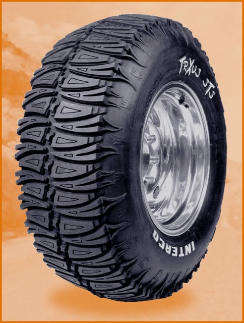

Вот колеса, про которые мне в магазине сказали что они специально для песка
TrXus STS - All Terrain
