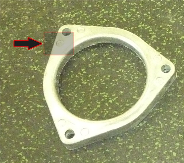

Вообще вот эти проставки алюминиевые со временем гниют и рассыпаются в порошок,ну это так для информации.

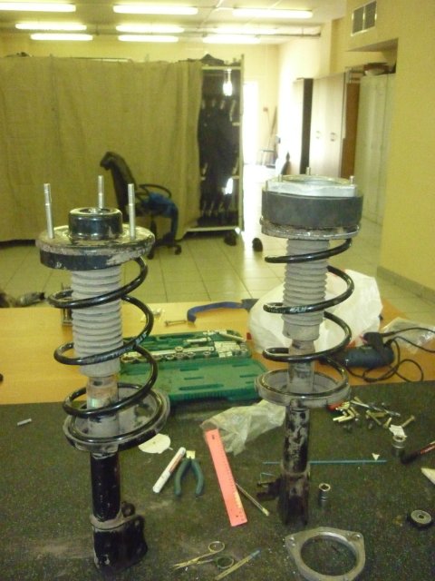

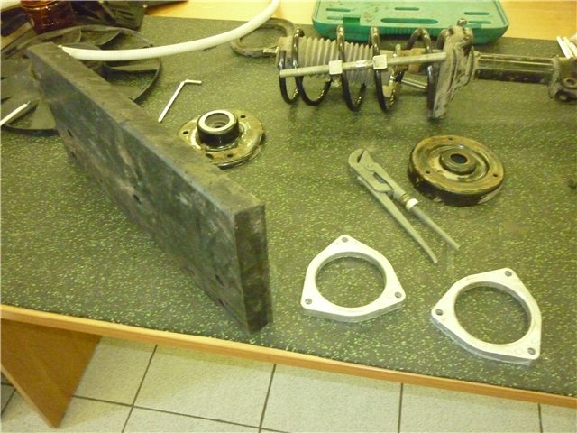

Владею баленой универсал 98 года. После поездки во Владимир понял, что пружины уже не куда не годятся, и по приезду в Москву задумался о покупке новых пружин.
Купил пружины Kayaba RC 5911, поставил и вот те на, желаемого результата почти не заметно, немного подумав и полазив по форуму поехал в магазин за проставками от девятки стоимость 110 руб. за пару высота по 20 мм. К ним прикупил болты М8 L=70мм (Длина зависит от того сколько вы желаете ставить проставок).
Я взял две, так в наличии имел подушку от трактора из резины толщиной 40мм. , намереваясь из нее вырезать проставки.
И так начал монтаж, задираем машинку, снимаем стойки и разбираем их (как это делать можно найти в мануале).

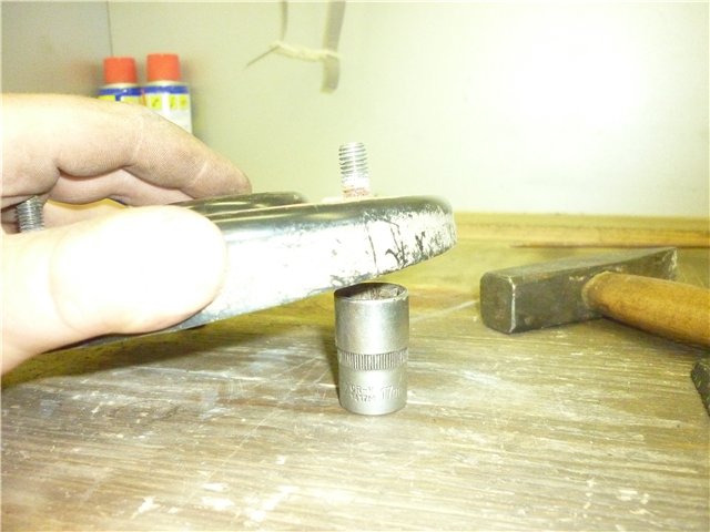

1 .Выбиваем из чашки старые шпильки, выбиваются легко без проблем.
2. На их место я приварил болты, главное стараться прихватить их по ровней.
На перед проставки по отверстиям подходят идеально, на зад пришлось просверлить отверстия рядом , благо на проставках есть насечки где и нужно сверлить.
3. Высверливаем отверстия в купленных проставках и вырезанных из резиновой подушки.
4. Собираем все вмести и ставим на место.
Общий размер проставок получился 60мм. После установки и протяжки всех болтов резиновая подушка просела на 20мм, на что я и расчитывал.
Результат машинка поднялась на 40мм.

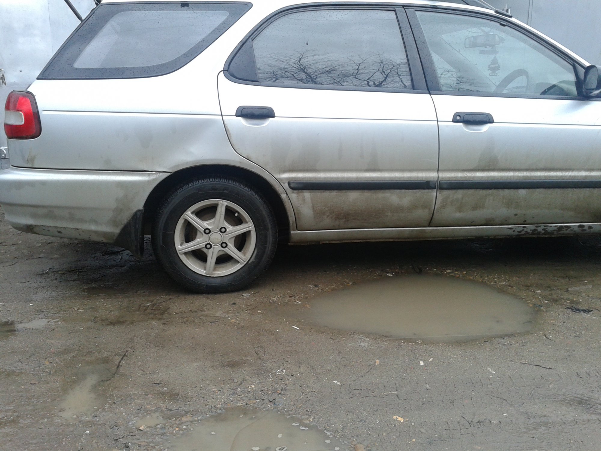

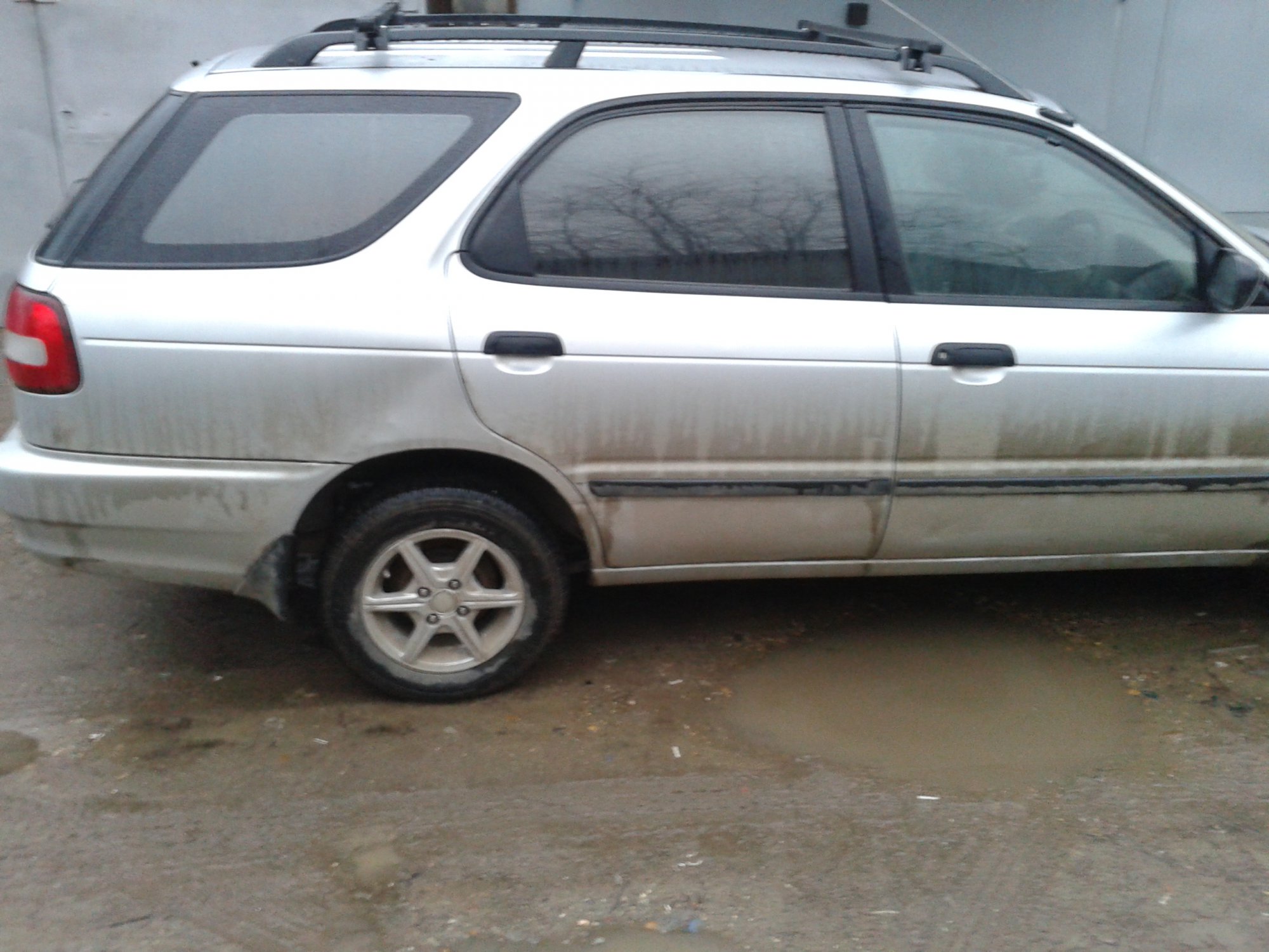

Тоже встал вопрос поднятия зада авто, спасибо Alexli за подсказку проставок от девятки, но я просто использовал одну проставку, не удлинял, хватило штатных болтов,поднялась хорошо..

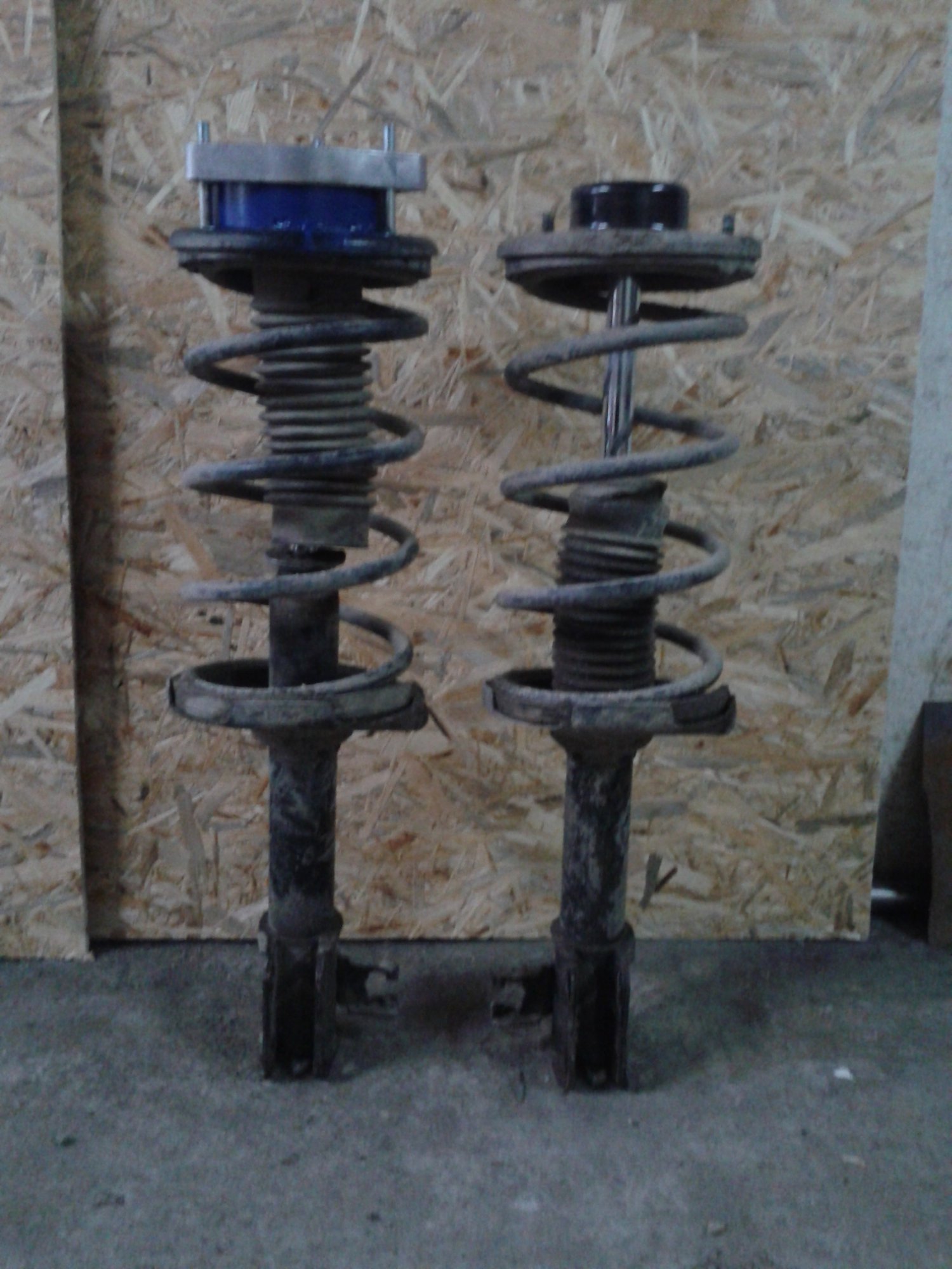

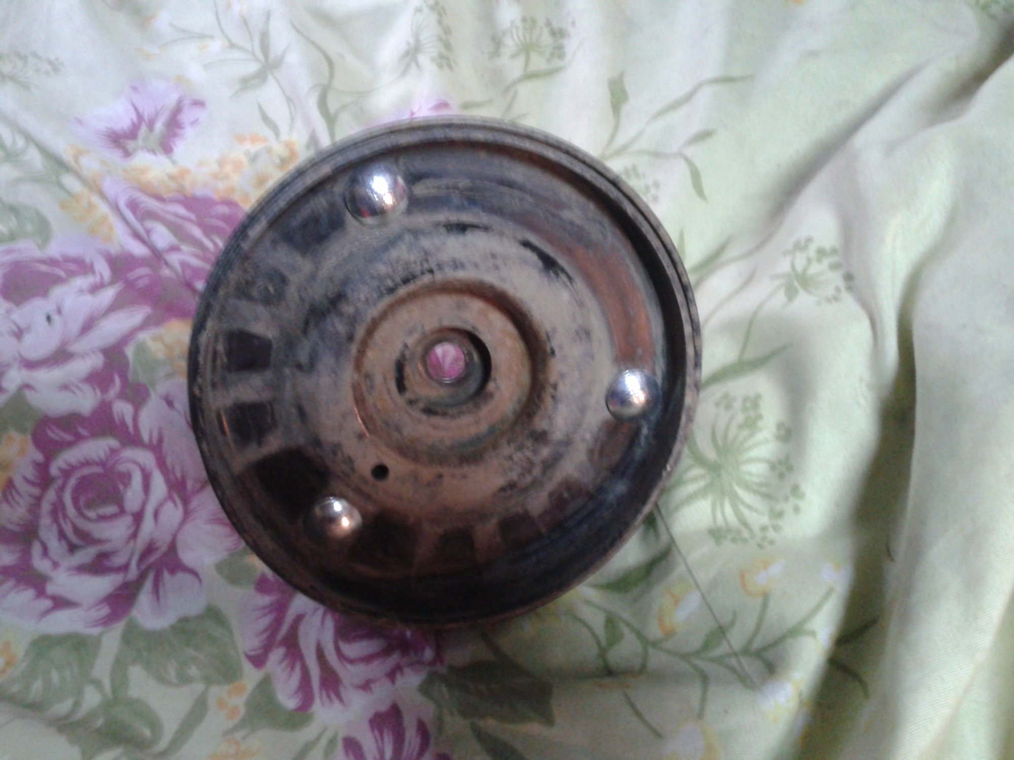

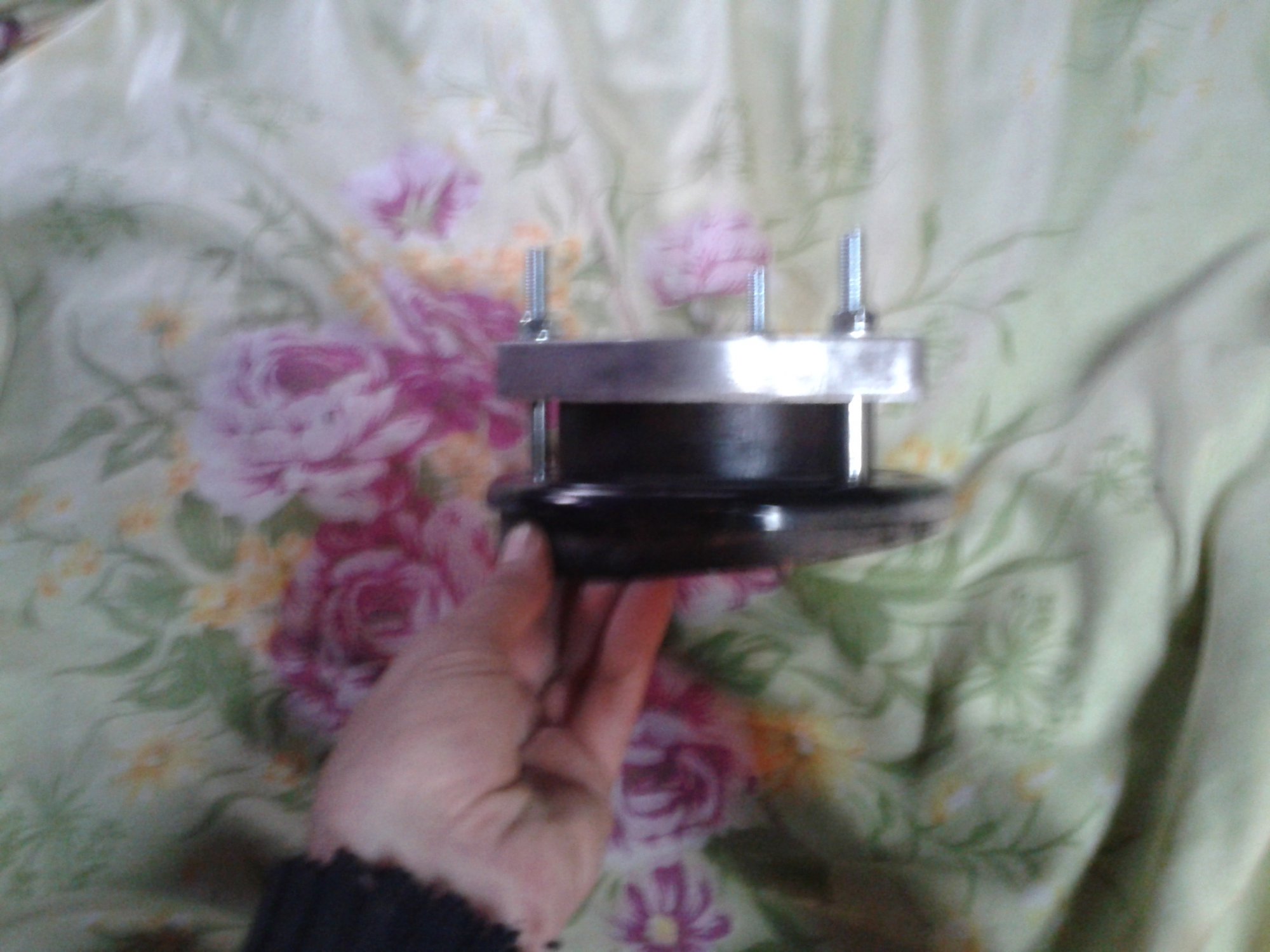

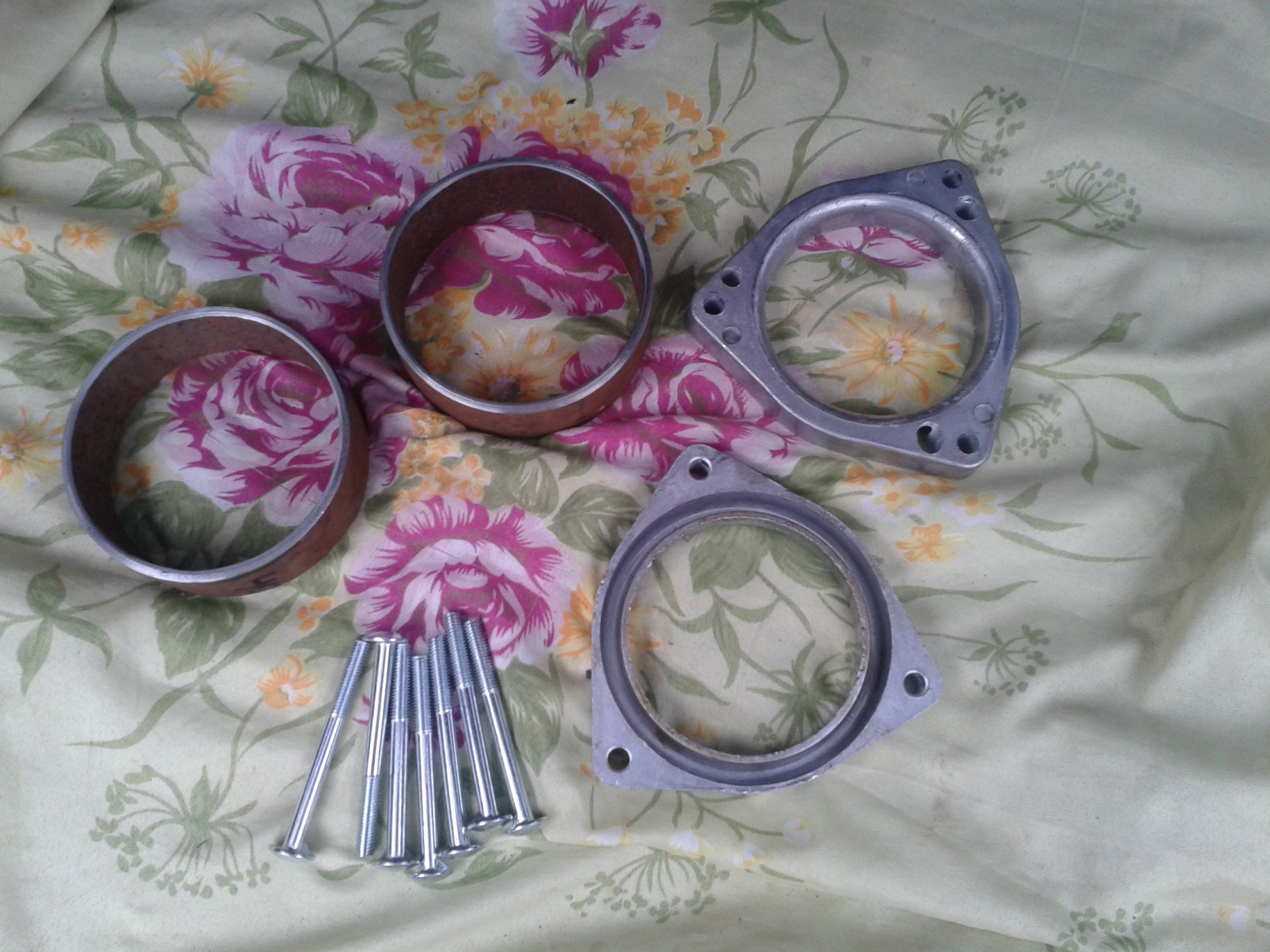

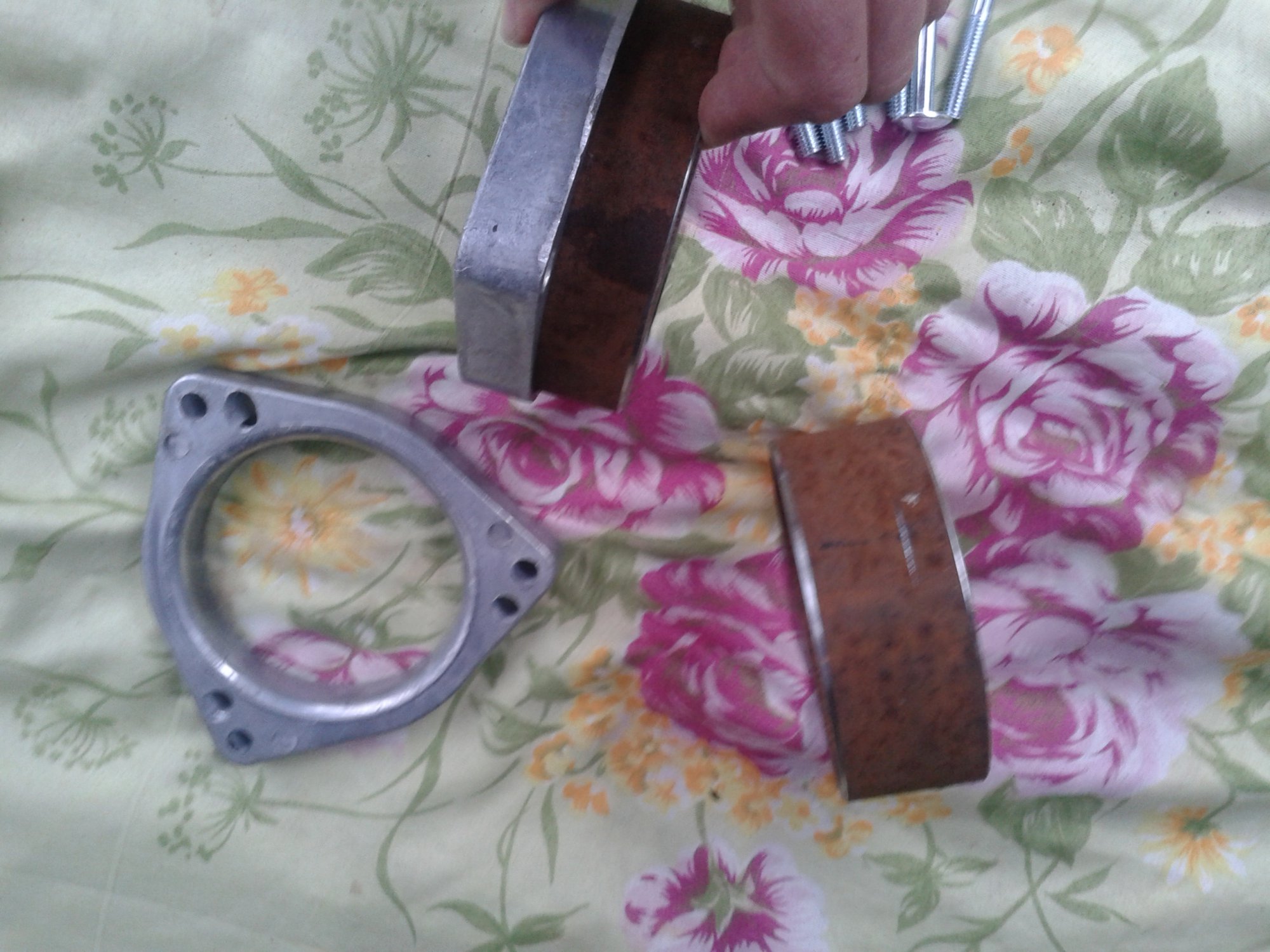

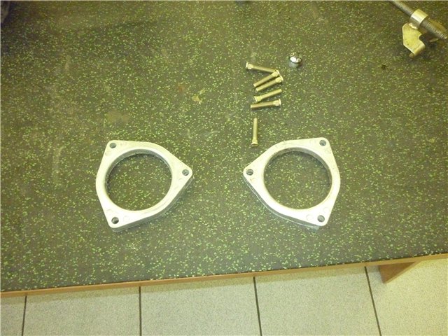

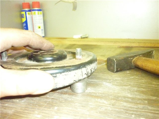

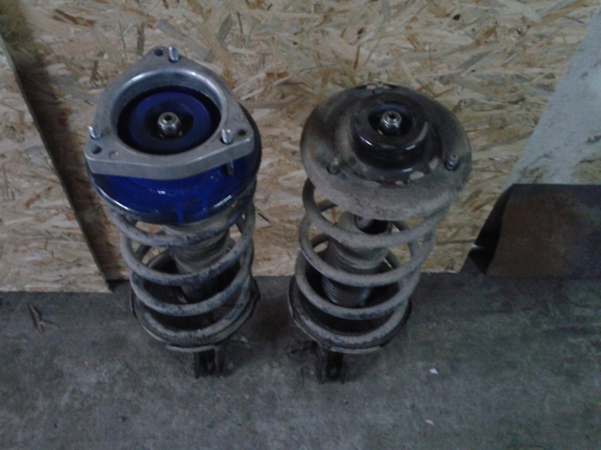

Я приподнял с помощью двух колец шириной 4 см, отрезанных от трубы 100мм. И девятошными проставками. Кольца входят в прорезь в проставках четко. Старые шпильки не высверливаются как тут писали, легко выбиваются молотком.
Новые шпильки с обратной стороны прихватил сваркой, и кольцо к опоре тоже. но получше приварил( приваривал не сразу по кругу, а с остановками и собственным остыванием). Разница в высоте 460мм. На две стороны заняло примерно 3 часа.

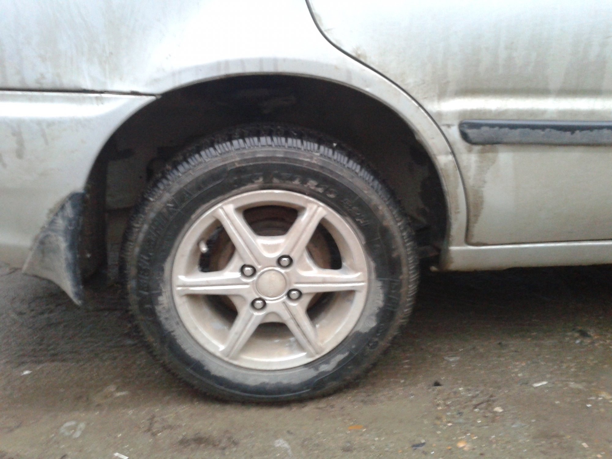

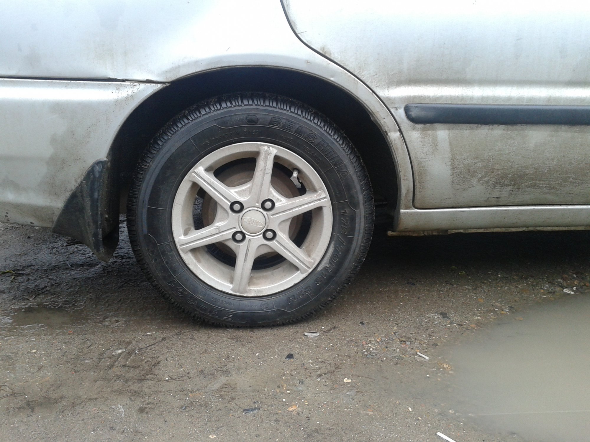

Alexpe1, так у меня сейчас стоит 195.65.14 и все отл
Я еще думаю поставить 195.70.14 + проставки 2 см,я крутил руль и заметил что с 2-х сторон колеса остается по 1.5-2 см до крыла и бампер и до чашки. купил диски с вылетом 35,думаю как раз резина на 70 встанет.
вот фото нашел ,сегодня делал[DOUBLEPOST=1452881568,1452881508][/DOUBLEPOST]...[DOUBLEPOST=1452882682][/DOUBLEPOST]скажите,195.65.14 и 195.70.14 Разници в диаметре будет 19 мм или 10 мм?[DOUBLEPOST=1452926061][/DOUBLEPOST]Решил сделать так: куплю колёса до 1,5 тыс 195.70.14, Диски есть, одену, прокачусь, а там посмотрим.

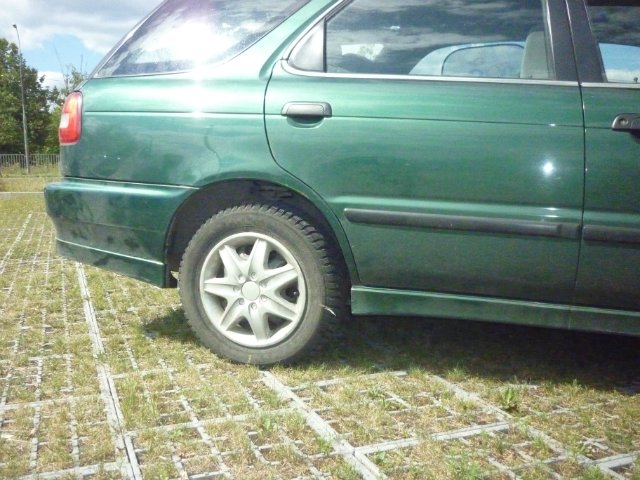

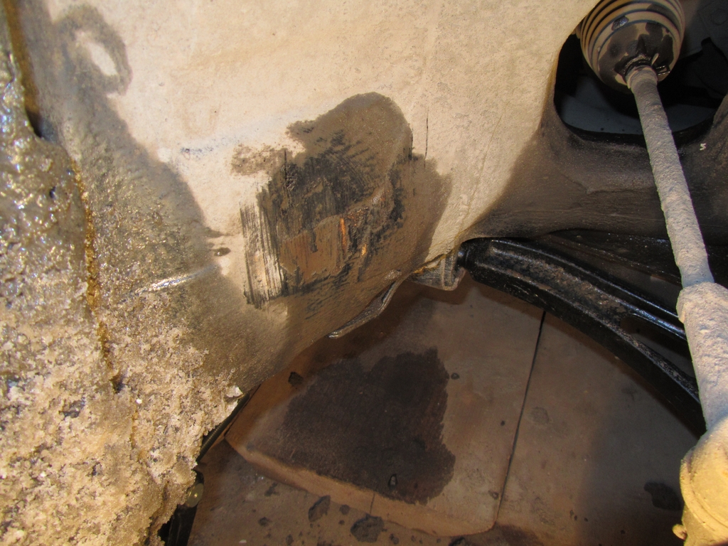

Вопросы по пружинам в личку плиз, чтоб не засорять тему. По колесам естественно нормуль т.к 195\65 r14 меньше чем 195\60 р15 и 185\70 р14 на 3мм, поднимать много не стоит, будет нагрузка на привода (внутренний трипоид и наружную гранаты). Так же для АКПП нагрузка, расход поднимится. У меня трут об правое крыло, где то на форуме есть, фотка, нашел https://suzuki-club.ru/threads/2587/page-19#post-1229055 IMG_4858.JPG . По вопросу - скажите,195.65.14 и 195.70.14 Разница в диаметре будет 19 мм или 10 мм? - диаметр +19 , а высота и клиренс +10 http://shina-calc.ru Для чего пытаетесь так высоко поднимать, устойчивость в поворотах будет не айс, крены в поворотах высокие, у меня когда стояли 205\50 р15, вот это вещь по устойчивости, в повороты можно было не боясь влетать, входила как по рельсам, а как повышаешь профиль сразу падает устойчивость, но зато комфорт,растёт, тут нужен компромис между комфортом, устойчивотью и -безопасностью, и красотой [DOUBLEPOST=1452963911,1452963764][/DOUBLEPOST]Для МКПП наверно не так заметно, повышение диаметра, на моей сразу заметно, тяжко ей

Кстати у тебя какой размер стоит что задевает,трет?[DOUBLEPOST=1452966563,1452966457][/DOUBLEPOST]по поводу расхода,ерунда,опять же механика,главное тронуться) а там мотор чуть больше раскручивать,тем более этот мотор так и должен работать,на оборотах[DOUBLEPOST=1453111043][/DOUBLEPOST]в общем посмотрел,прикинул на глаз,думаю что 195.70.14 встанут без проблем и это максимум что можно поставить на 14 Закажу пока 2 колеса по дешману) отпишусь[DOUBLEPOST=1454522697][/DOUBLEPOST]Сегодня поставил 195/70/14 резину на перед, диски вылет на 35, немного задевает на повороте, но вполне ездить можно, если ехать прямо то на кочах даже нешеркает ,в общем по мне так тест пройден,заказал передние стойки контракт от 4 ВД ,добавлю проставки по 2 см и будет норм
Кстати едет по мягче щя,управляемость не потеряла.
