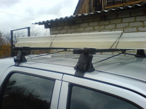

А брус сухой был? ;) я на 93 тока один смог увезти, правда расстояния было больше... Потом заказал Газель... Интересно бы примерный вес понять бруса перевозимого - не тока габариты напрягают при транспортировке...
А на Игнисе ничего не повело?
Самый обычный, средней мочености. Так как грузили/разгружали в двоем, не могу болеее мение точно сказать, но где то около 100кг даже наверное чуть больше...Игнос такие издевательства перенес героически))) Только одна декоративная крышка кроншнейна карепления релинга отстегнулась, но не потерялась т.к. была прижата креплением багажника))) И навсякий случай протянул(БЕЗ "фанатизма") все четыре кранштейна релингов, три из них чуть чуть болтались, но скорее всего на заводе гайки плохо прикрутили...

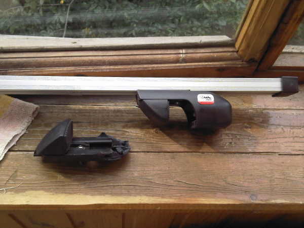

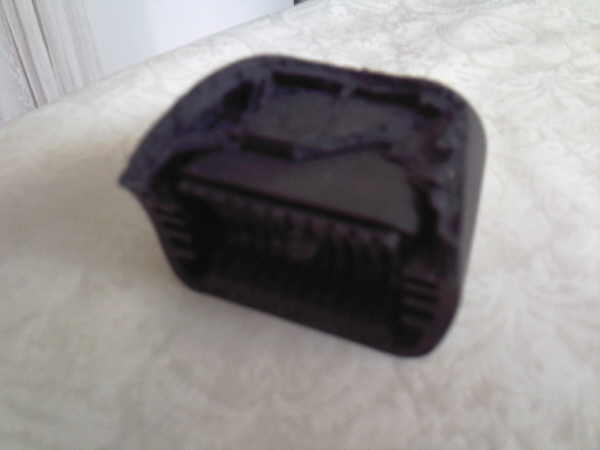

Не успел я порадоваться багажнику как случилось страшное. При маневрировании в лесу зацепил поперечиной дерево и крепежный узел багажника приказал долго жить. (сломался одним словом, т.к. выполнен он из пластмассы). С одной стороны это хорошо т.к. рейлинг не повредился. С другой стороны теперь без багажника. Может кто сталкивался с такой проблемой? Где купить крепежный узел на АТЕРУ?

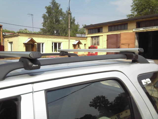

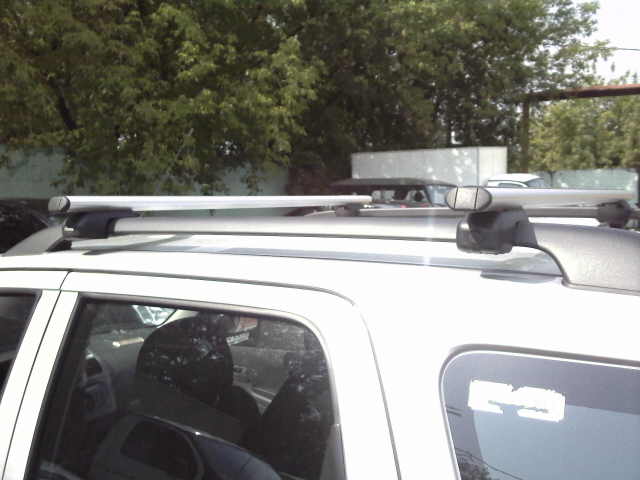

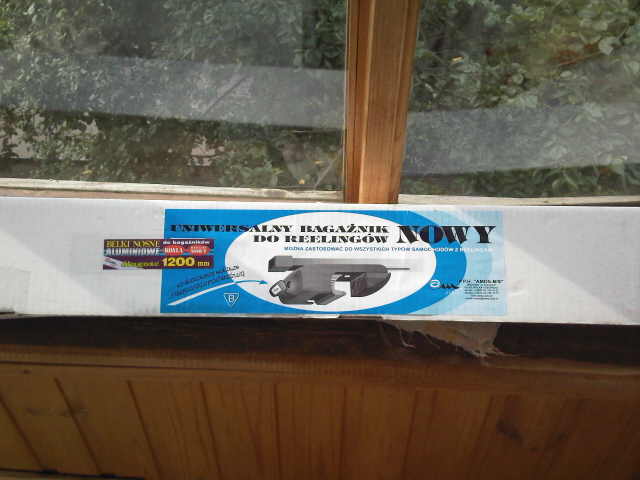

Проблема по поиску креплений для багажника наконец то разрешилась. Т.к. "Атера" отказалась продавать крепления отдельно от багажника а это опять 4500 руб, озадачился поиском чего то подобного. Наконец при поездке в Южный порт приглядел багажник Амос-Нова. Это алюминевые квадратные рейки и крепежные узлы похожие на узлы Атеры, несколько упрощенные. цена 1900 руб. После покупки примерил крепежный узел на Рейки Атеры (они все таки посолиднее). Встал как родной, единственное потребовалось подрезать резиновую прокладку (она оказалась несколько больше по размеру). Таким образом я востановил изначальные рейки Атеры. :thumbsup: Чему очень доволен. В выходные уже опробывал их в действии.

Выкладываю фотки лечения багажника.
1. Сломаное старое крепление Атеры.
2. и 3. Донор. (Амос Нова).
4. и 5. Вид с "донорским" крепежным узлом.
