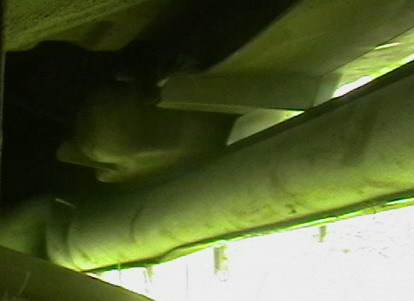

Мне это обстоятельство тоже не нравилось. Проанализировав сообщения и фото, пришел к выводу, что у венгроигниса спойлер и обвес сделаны для «галочки» и аэродинамические функции не (или очень плохо) выполняют.
Как известно, на безрыбье сам станешь раком. Подумав, решил из прямоугольного С образного профиля заднего бампера сделать более аэродинамичный D образный, надеясь уменьшить завихрения из-под машины.
Взял полосу изоплена 10ммх1700х170, изогнул и поместил в углубление бампера (убрав оттуда шпателем грязь), закрепив на время эксперимента в двух местах телефонной «лапшой». На торцах полоса распрямилась и прилегла к внутренней стороне пластикового обвеса позади задних колес. На мой взгляд, стало значительно лучше. Временное крепление по российской традиции, видимо, останется на неопределенное время.

Да всё просто. Нижняя часть бампера, обвеса, спойлера представляет собой ковшик навстречу движению, который загребает грязь и завихряет воздух. Цель - убрать нижний Г-образный захват, то есть нижнюю часть буквы С. Просуньте руку - там типа полочки, на которой всё скапливается.
Именно так. Но целью было сделать сечение заднего бампера именно буквой D, полукруглой стороной навтречу движению, чтобы минимизировать завихрения.
Верьте или не верьте, но не только заднее стекло, но и вся задняя дверь авто стала самой чистой наружной частью машины.
Конечно, лучше было бы поставить родные японские спойлер и все детали обвеса (венгерские абсолютно все отличаются от родных, внимательно посмотрите все фото форума), да еще и брызговики. Эх, если бы, да кабы...:(

...Верьте или не верьте, но не только заднее стекло, но и вся задняя дверь авто стала самой чистой наружной частью машины...:(
Уважаю рукастых. Молодец.
Сперва не понял о чем речь, а когда заглянул снизу заднего бампера - все сразу стало ясно.
Буду тоже колдовать по Вашему "рецепту". Спасибо за идею.

Сильно наклоняться было лень, но рукой пощупал, и вправду нижняя часть бампера с глубокой выемкой навстречу движению, энто же всю аэродинамику гробит! ))) Вот думаю, может туда запихнуть полиуретановую трубку, которые используются для герметизации панельных домов для эксперимента, ну а если будет приход, то что и поизящнее придумать.

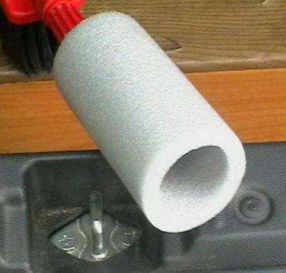

Нашелся кусок паролона толщиной 4 см. Вырезал ленту (из двух кусков) шириной ок 8 см и воткнул в эту полость, сжав широкую сторону. Держится, грязи гораздо меньше. Автору идеи +.

Нашелся кусок паролона толщиной 4 см. Вырезал ленту (из двух кусков) шириной ок 8 см и воткнул в эту полость, сжав широкую сторону. .
Заехал на строительный рынок, а там углядел пенополиуретановые трубы для теплоизоляции водопроводных труб, взял внешним диаметром 6.5 см, встала туда как родная, даже по цвету подошла, серенькая. :D Но для спокойствия намазал слегка обычным моментом и по краям стяжками прихватил.
Обрезок трубки и как оно внутри село. Если присмотреться, слева видна стяжка, дырки в бампере штатные для обвеса.
