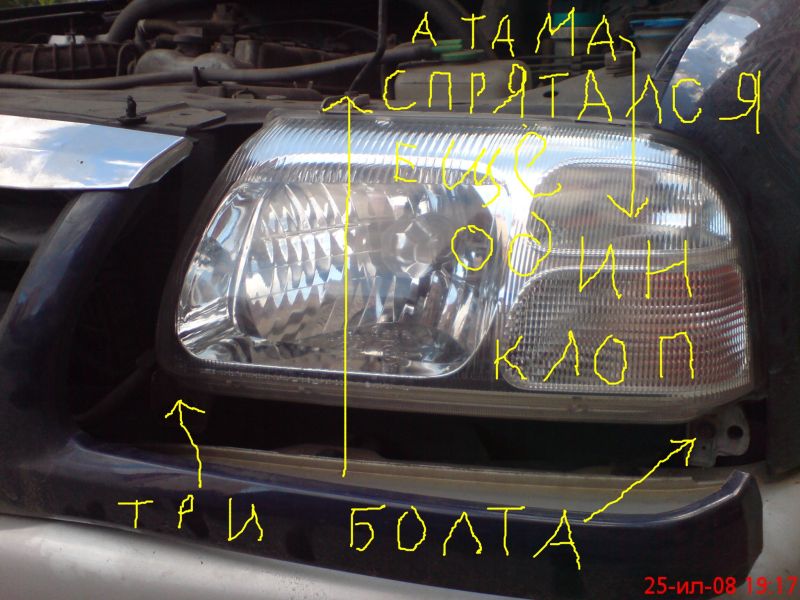

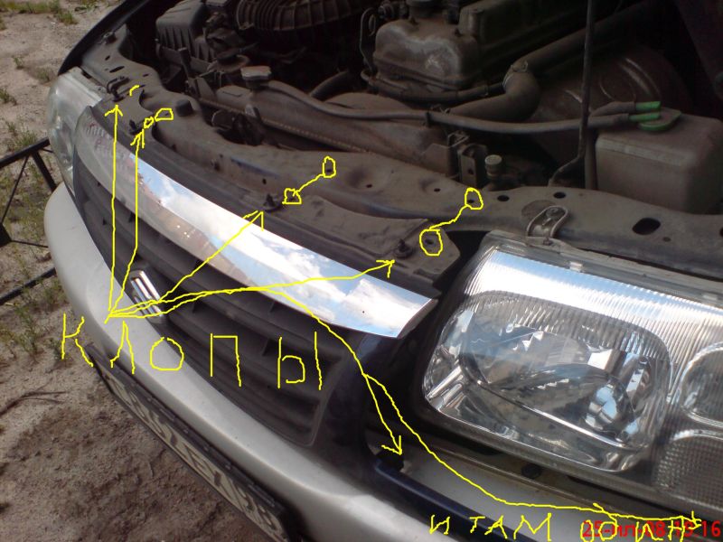

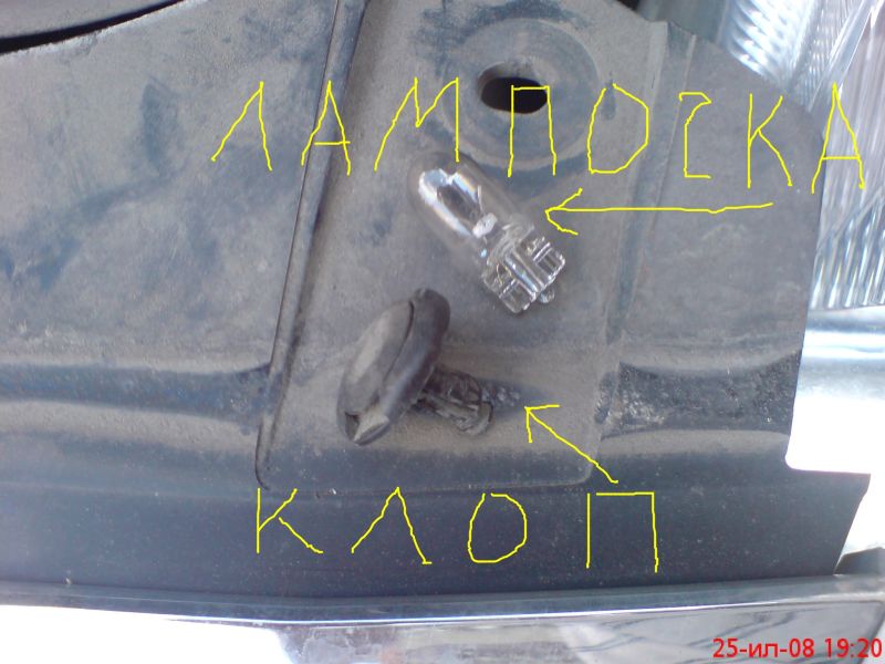

Сегодня тоже пришлось поменять лампочку. Вроде пустяк, но когда наглядно оно лучше ;)
  • 86 KB Просмотры: 4,474
  • 84.2 KB Просмотры: 4,818
  • 65.7 KB Просмотры: 4,413
