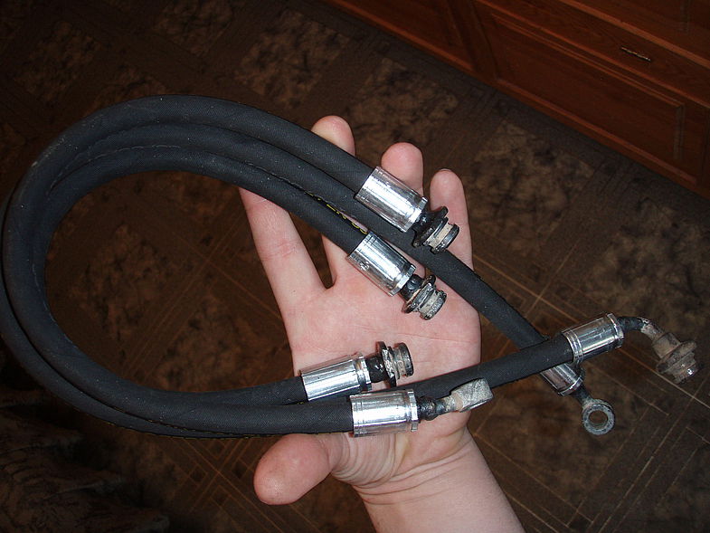

Как известно, даже при лифте всего 50 мм. уже не помешало бы удлиннить тормозные шланги. Там более они требуют замены при большем лифте. Долго морочился по этому поводу, многое переделал, но потом нашел в нете кардинальное решение проблемы тормозных шлангов - армированные тормозные шланги GoodBridge
Короче армированный тормозной шланг, продается метрами, к нему любые, какие надо фитинги - отрезал сколько надо шланга, прикрутил фитинги - и вот у вас готовые армированные тормозные шланги нужной длинны

Для Джим нужны 3 шланга, фитинги BANJO на тормозной суппорт и фитинги с резьбой M10X1 на все остальные "хвосты" тормозных шлангов.
Поэтому я планировал такой заказ:
шланг 600-03 - 2 метра
банджо 5094-03 - 2 шт.
фитинг 758-03-31 (749-03-31) - 4 шт.
оливки 1205-03
Стоимость всего - примерно 3000 р. (сами шланги недорогие, дорогие фитинги.)
Учитывая цену оригинальных тормозных шлангов, и учитывая что это - не просто, а армированные шланги - не очень то и дорого :)
P.S.
Сам я пошел по другому пути - как то не очень было мороиться с доставкой, поэтому нашел у нас в городе фирму, занимающуюся изготовлением шлангов высокого давления. Самый тонкий шланг, который у них был внутренним диаметром 6 мм., а родные Джимовские - 4мм. Шланг толстый, 2 слоя резины, между ними 2 слоя стальной оплетки, давление рабочее до 200 атм.
От Родных Джимовских шлангов мне отрезали все фитинги (концы), аргоном приварили их к более толстой (для новых шлангов) обжимной части. Потом нарезали шланги нужной длинны и обжали :)
За все заплатил 1500 р. - получил 3 толстых крепких армированных шланга нужной длинны с родными фитингами :thumbsup:

я бы сказал очень изящное решение сейчас пытаюсь найти 4хмм шланги

А если взять шланги у Мирного Атома и родные фитинги и проч на них переставить? И ничего покупать не придется.
Обнаружил на днях, что почти оторвал себе один из задних тормозных шлангов... а учитывая планирующийся лифт на 7-8 см думаю, взять удлиненные шланги и при лифтовании поменять
Ответ: Тормозные шланги. Кординальное решение.
Это малореально.
Родные фитинги опрессованы в шланги, соединение совершенно одноразовое и неразъемное.
ГудРичевские шланги зажимаются резьбой именно в своих собственных фитингах, соединение несколькоразовое :)

Егор, простой способ. Сними заднюю трубку с крепления и переднюю левую. И ничего не надо мутить с удлинителями.
Если в снятый с крепления тормозной шланг упрется какая нибудь ветка, будет отломана/перегнута/пережата тормозная трубка. Она совсем тоненькая и слабая.
И к тому же если делать полноценный лифт с нормальными ходами подвески, то этого все равно не хватит.
Самый простой вариант если не хочется заказывать - сзади переварить крепление тормозного шланга к мосту сантиметров на5 вверх, правый тормозной шланг поставить налево, а вместо него поставить тот самыый шланг от витары.

Упрется ветка. Вероятность, как трубку обратки бака повредить. Один к миллиону. Хода хватает даже при замене пружин путем полного их разжатия (стандартные передние Джимни). Это соответствует примерно 8 см лифта.
Комплект шлангов из Тайваня - 100 долларов.
Не, больше вероятность - в густой глине тормозные трубки, идущие вдоль моста гнет между креплениями, тоесть если с одной стороны шланг окажется незакреплен - будет еще хуже.
При моем лифте 5 см родных тормозных шлангов не хватало - при вывешивании мосты повисали на шлангах.
