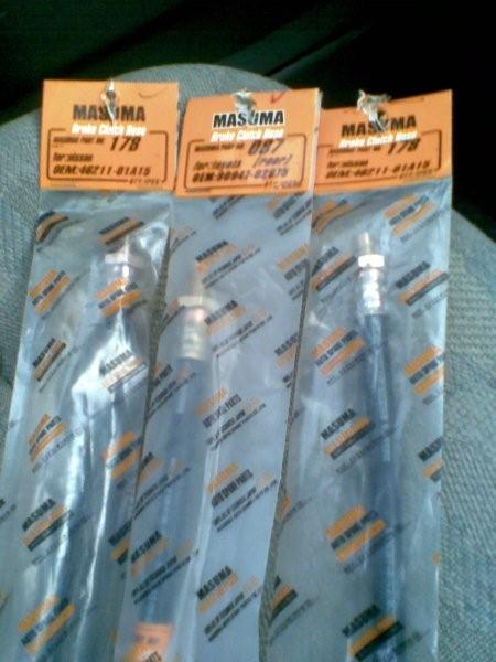

Ну где за уралом это дело продается я незнаю ;) брал в Masuma №178 30 см № 087 10 см
390рэ за штуку.
390рэ за штуку.
то что там на фотографии у тебя бывает надувается как воздушный шарик, поэтому это г на букву м я бы никому не советовал ставить

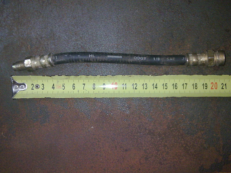

не знаю , помогут ли цифры и буквы , я себе задний контур удлинил вот таким шлангом от Митсубиси Лансер
на штуцере написанно : G03/2007 Z
спасибо в любом случае!!!
просто я беру запчасти в РМС авто аналог экзиста так им для заказа нужен либо номер по каталогу либо вин авто!!!
Наконец-то .
От какого лансера, год выпуска?
Задний , передний, левый правый?
Или номер давай оригинальный или какой есть.

год не знаю , я принёс шланг от Джимика в магаз , и попросил подобрать подлинее..
подлинее не было , были только такие "удлинители"
всё что было видно -
на фотке и в посте .....
квитанцию на покупку прое..... терял
