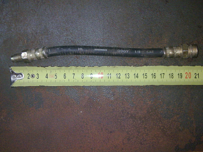

не знаю , помогут ли цифры и буквы , я себе задний контур удлинил вот таким шлангом от Митсубиси Лансер
на штуцере написанно : G03/2007 Z
Шланг для удлинения заднего тормозного : длина 20-21 см. НЕмецкая фирма TRW (оригинал для многих авто) - № = PHB453.

Блин, ну нафига русские буквы в номере писать?! Решай потом ребусы!
правильно так:
phb453
Ну а вообще за номерок спасибо :) как раз есть нужда.
(в Экзисте его нет, только аналоги, но выбор большой ;)

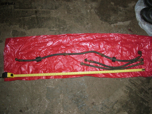

Товарищи! В частности, вопрос к LaCrema.
Тормозной шланг под пузом, что на задний мост ведёт, он какие фиттинги требует? Konvex или konkav ?
Т.е. такой:
Или такой:
Исходя из первого поста - нужен первый вариант. Но если судить по чертежу аналога с экзиста, то, наоборот, второй вариант:
Где правда? Хочется знать уже вот прямщас, а не лезть под машину. Ибо пока соберуууусь....

оба первые. Экзист много что пишет, у меня так образовалось три цилиндра на левую сторону :)

Пасиб, Ир. 8)
Я потом покурил ещё тучу картинок шлангов - количество, подтверждающее твой вариант заметно выше. 8)
Ощемто, оно и славно.
