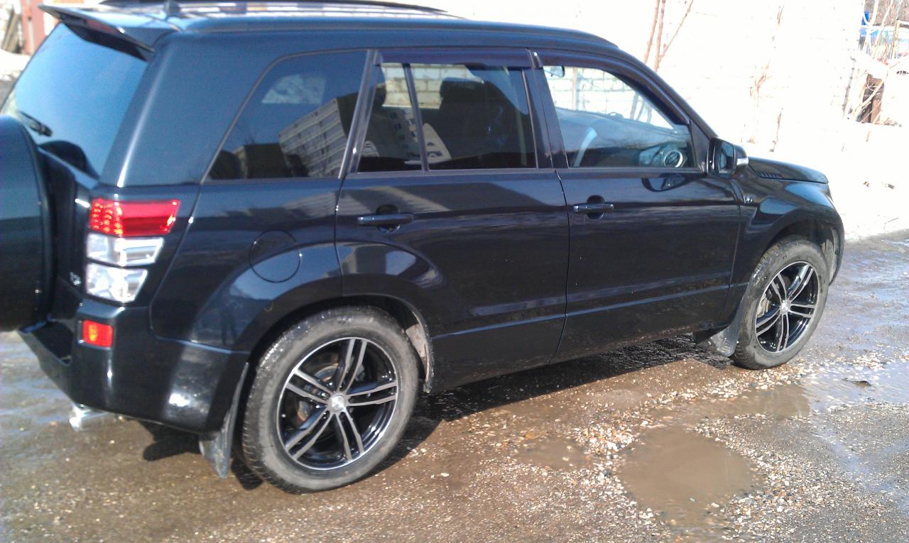

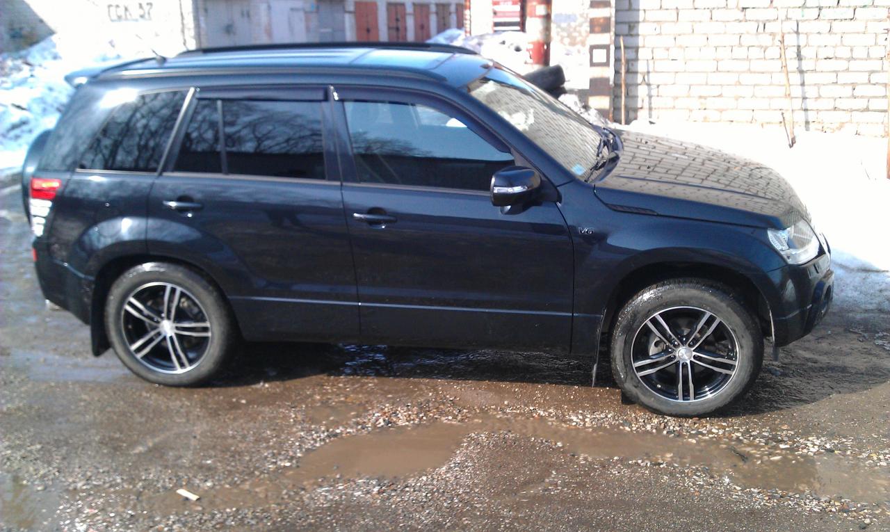

Поставил лето. Стремаюсь не китайка ли? хотя реальный бридж. Мысли есть?

Ответ: Посоветуйте 16 диски и летнюю резину
fynjyj,а не рано ли переобулся,у меня коллега с нижнего вернулся,у него фура,так они там сутки простояли,снегу навалило,шо пипец)))у нас тоже то растает,на утро снова каток)))я резю раньше майских не меняю.пару недель назад поменял только диски,поставил R17 BBS и ет38(родные колесят по москау)
з.ы. ты имееш ввиду что кетайское резю или шины???бридж тоже диски выпускает,причем хорошие,у меня лично ВЕО модель была...
Именно диски. Бриджстоун их и выпускает для себя. БЕО на зиму прикупил(зима2012-2013) . Нравится мне дизайн ихнй, хоть убей.7 сдвоенных лучей. Аля брабус.
fynjyj, там важно смотреть нагрузку,обычно должна быть 690....но на многих реплика и кетай ее ваще не пишут,либо 520....для легковушек.
Surgutsky, 690 написано. Фирмовые ж катки та.
Спасибо, спокоен.

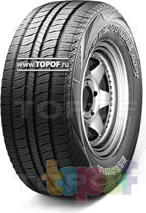

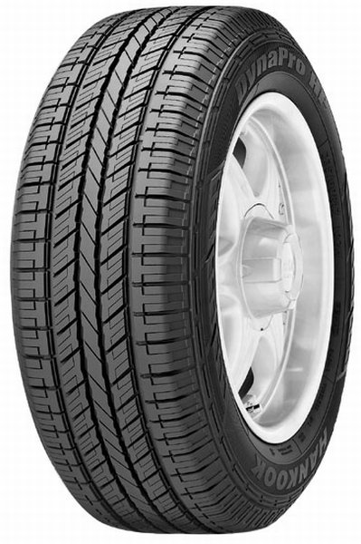

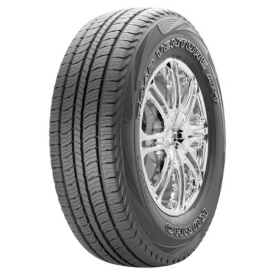

Ответ: Выбор летней резины
Подскажите на витару 3d 2008 1.6 в списке рекомендованных нет резины 235/65 R 17 .(почему?)
Соблазн поставить Kumho Ecsta STX на штатном литье. Как я понимаю задевать не должна, тяжеловата будет для 1.6 ?
Какой бы вы отдали бы предпочтение ?
Kumho Road Venture APT KL51
Marshal KL51 Road Venture APT
Hankook Dynapro HP RA23
