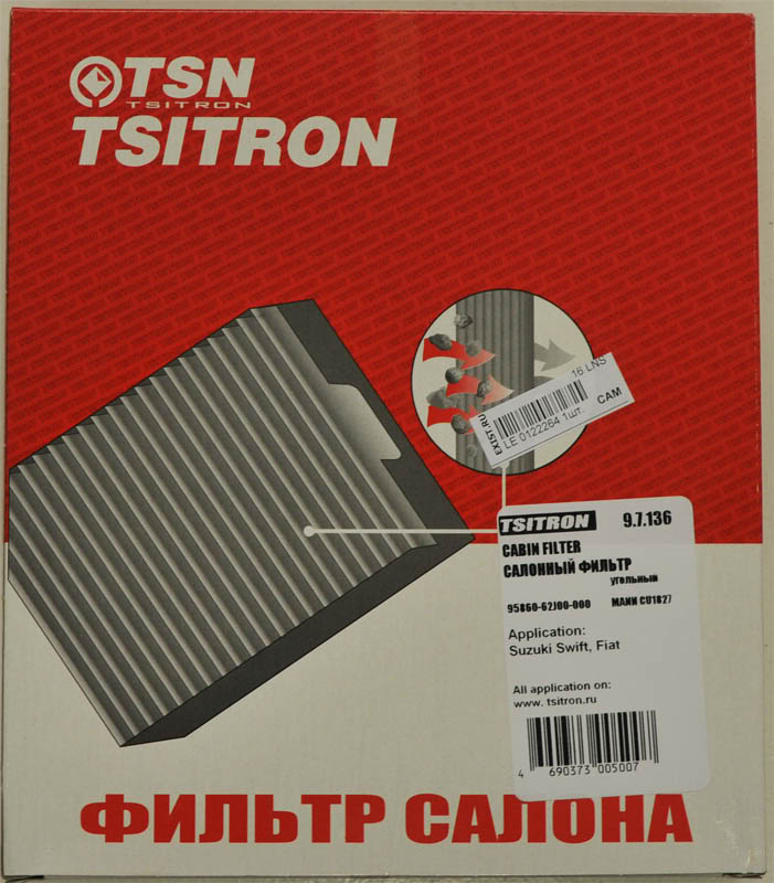

Ответ: Фильтры ...(воздушный,салонный)
фильтр концерна "Цитрон"
угольный.
отличается от оригинала на 5мм по ширине.(в меньшую сторону) такой же по размеру как и от хонды Джаз.
производитель рекомендует менять раз аж в 15 тысяч.
350р . Exist 9.7.136
да и у производителя он так же числится.
отзыва пока не будет, так как поставил 10минут назад =)
кстати, когда будете ставить - аккуратнее вытаскивайте старый. у меня на нём была куча листвы, кое-то упало на крыльчатку, почти всё выгреб. но не всё - отчего и неприятный звук при работе отопителя. но проходит...
но не безболезненно :(
фото коробки ;)
