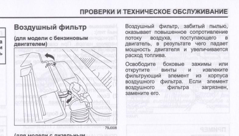

Fanat, а можно скинуть фотку как выглядит корпус где находиться воздушный фильтр, т.к. не знаю даже где его искать, ну или карту как до него добраться после открывания капота, ПЛИЗ!

Re: Сами с руками
Если есть мануал ("инструкция владельцу"-должна была идти вместе с машинкой) открываем раздел 8-20 (8- "проверки и техническое обслуживание", 20 - "воздушный фильтр": верхняя (из двух) картинка наша - про замену возд. фильтра, читаем второй абзац (фразу про "открутите винты " пропускаем - она для дизеля, у нас про "боковые зажимы").
Успехов в труде!
