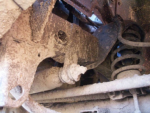

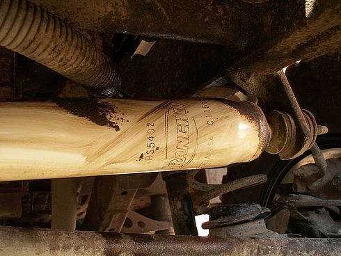

К раме приварили пластину толщиной сантиметр или чуть больше:
Номер по каталогу Ранчо RS5402.

Zook написал(а):
Илюх, поставь себе Ранчо. У меня стоит уже год с лишним - все пучком.
А препление на рулевую тягу в комплекте шло или кастом-мейд?
Если передумаю насчет пружинного, то Ранчо и поставлю.
Демфер отдельно, установочный комплект отдельно.

Ранчевский мне не нравится тем, что у него шток голый. Крузаковский имеет обычную "рубашку" из металла, как на большинстве амортов.

А мне на Уаз (RS 5404) пришёл с резиновым чехлом, как на обычные аморты, тока и правда без установочного комплекта.

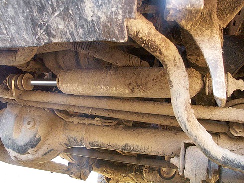

Re: Демпфер...
Сложный вопрос. Можно подешевле, можно подороже - сейчас вон появились RTC демпферы с пружиной.
У меня стоит Ранчо.
Остальные фотки.
