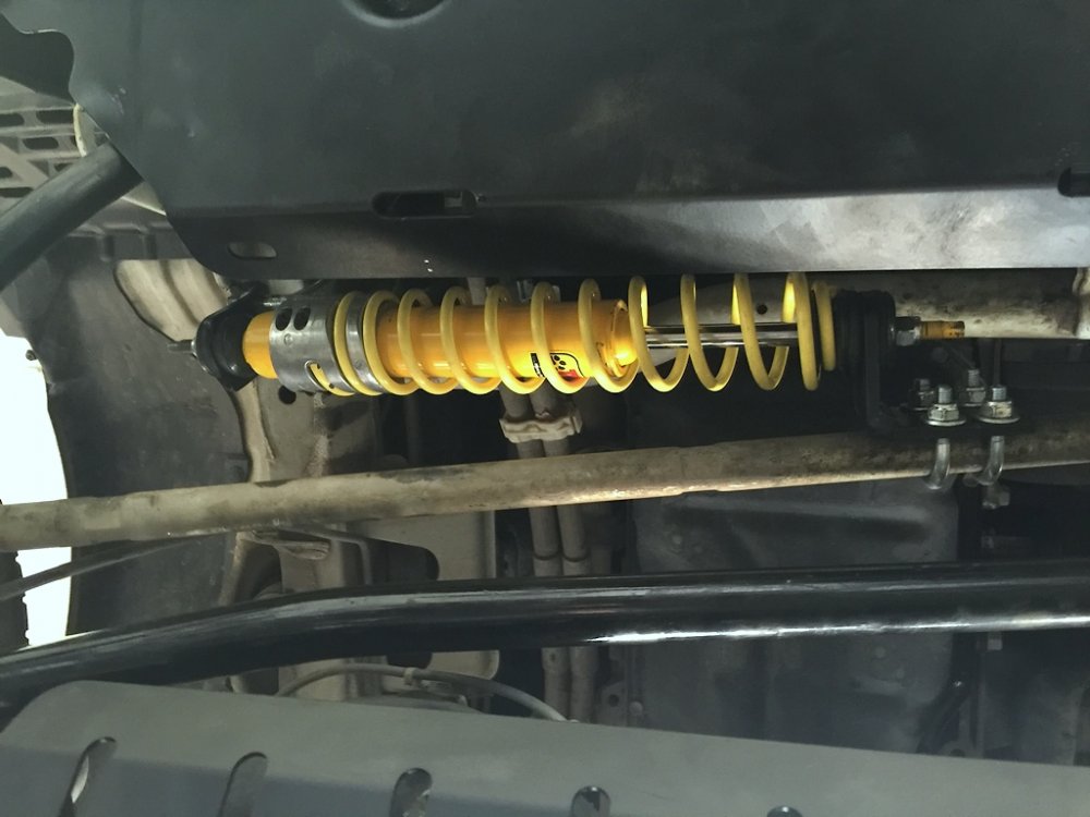

Установил рулевой демпфер Tough Dog.
Комплект был явно предусмотрен для пруля. Поэтому пришлось повозиться.

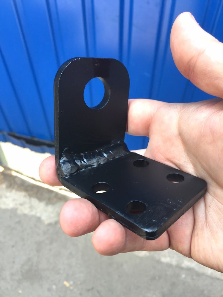

Для начала разрезали и переварили на другую сторону уголок крепления демпфера к тяге. С сохранением наклона плоскости.
Вот так получилось:

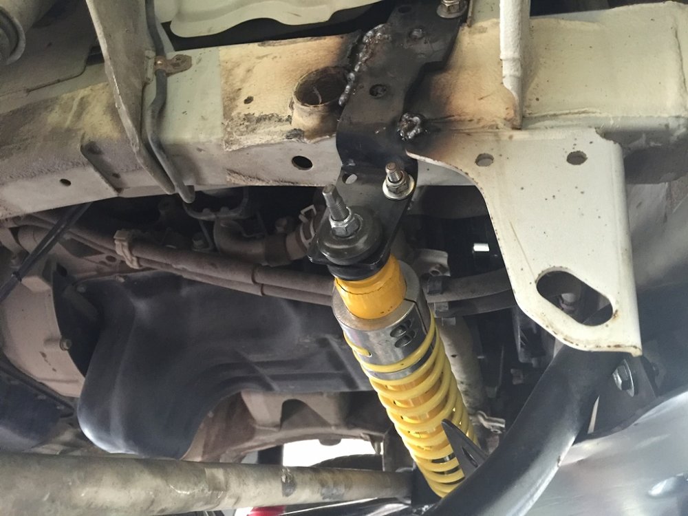

Затем долго и всяко прикладывали пластину крепления к раме. И так и эдак, даже вырезали кусок, но всё было не то. Скобы, которым пластина должна притягиваться к раме, оказались сделаны из какого-то пластилина. Гнулись при затягивании гаек буквально "от руки", без усилий.
Поэтому, в конце концов, порядком измучившись, психанул и пластину прихватил сваркой к раме. В таком положении, чтобы образовавшееся "ухо" было в том месте, где обеспечивает максимально возможную параллельность демпфера рулевой тяге и панаре.

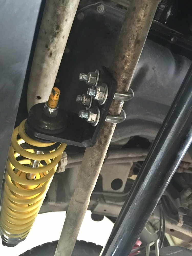

Фото, демонстрирующее ту самую параллельность. По-моему, неплохо получилось.
Эффект от установки демпфера - потрясающий. Не понимаю почему его не ставят с завода. Практически полностью ушло биение руля на каждой кочке, перестало "сушить руки" на брусчатой мостовой, руль стал "как влитой". Такое впечатление что пересел на другую, более лУчшую машину. Стало вполне сравнимо с Тойотой Прадо, например. Комфорт вождения возрос в разы.
Абсолютный must-have для Джимни, моё такое мнение.
Вот это зря !
1.Сваркой сожгли защитное покрытие , теперь в этом месте будет ржаветь .
2. Неясно сколько продержится часть рамы , ведь на нее теперь постоянно будет действовать вибронагрузка , хотя и ослабленная демпфером.
А Вы, стесняюсь спросить, демпфер к чему прикрутили? Не к раме? :)
К раме , но через кронштейны . У вас, сначала не заметил , что все таки один кронштейн есть.
Просто в инете ходят фотки , как от шимми вырывает куски рам , если крепление жестко приварено к раме, т.к. там идет постоянная вибронагрузка от гашения шимми.

abcom, посмотрел фотки установки. В следующий раз (думаю скоро в полку местных Джимни прибавится ещё один) так и сделаем, спасибо :)
Serj_jm, не представляю как нужно чтобы соржавела рама внедорожника, чтобы таким довольно хлипким (всё в мире относительно) рычагом из неё вырвало кусок. Противоположный конец демпфера цепляется за тягу парой стяжек. Предельное усилие для них будет на порядки меньше, чем то которое необходимо чтобы "вырывать куски рам".
