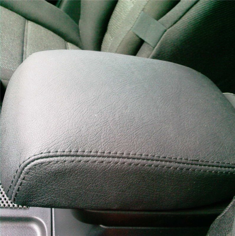

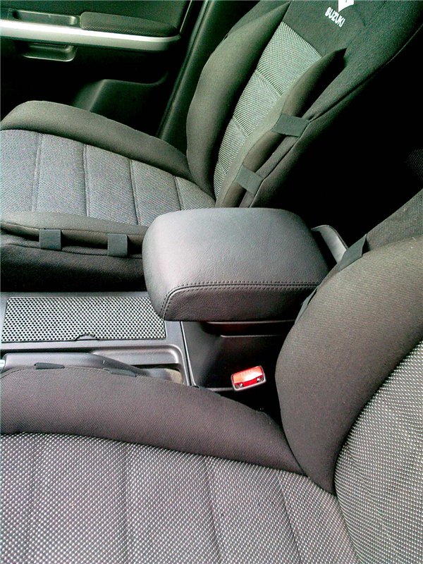

Сними верх, отдай обшить кожей и сделать мягче. Делов-то баксов на 10$.
это у вас переделано?
в 10 баксов не уложиться: кожа на 1000 -1300 + работа на 1000-1300. итого 2 - 2,6 тысяч, не меньше.
но в общем - то можно раскошелиться.
идея правильная.

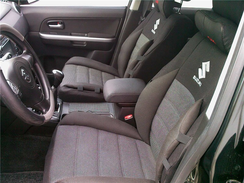

Добрый день!
Есть вопрос по подлокотнику. У меня Grand Vinara 3D, там подлокотник очень низкий. Как я понял а 5D он выше, вопрос вот в чем, встанет ли подлокотник с пятидверки на трехдверку?
Может кто знает? :smoke:
Добрый день.
Подлокотник полностью взаимозаменяем. Давно поставил себе от 5-д.

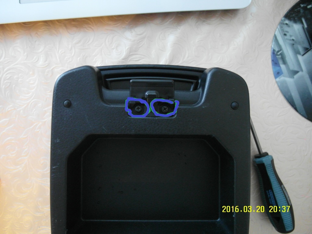

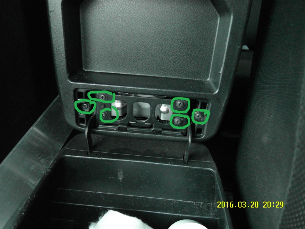

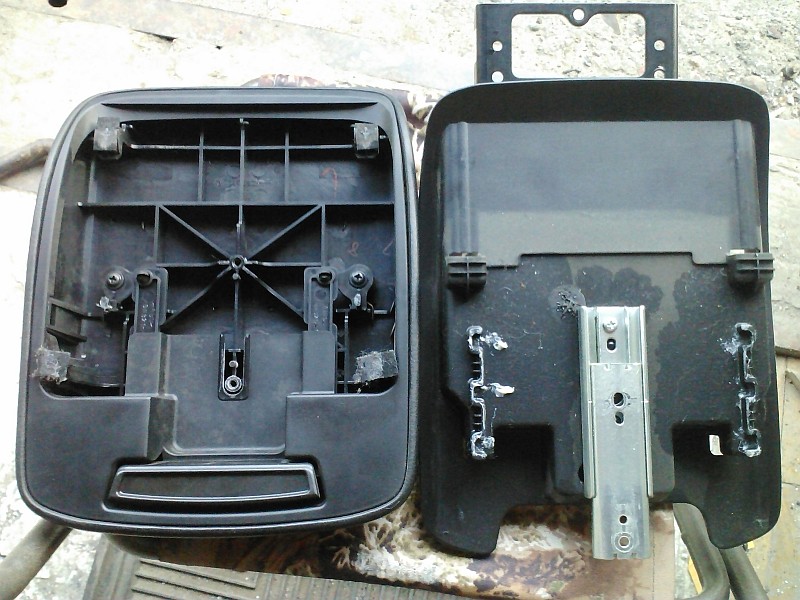

Для того что бы снять подлоконтик, открываем его, видим заглушку на механизме откидывания, отщелкиваем её.
Откручиваем шесть винтов выделенные зеленым цветом, на первом фото.
Откручиваем два винта защелки выделенны синим цветом, второе фото.

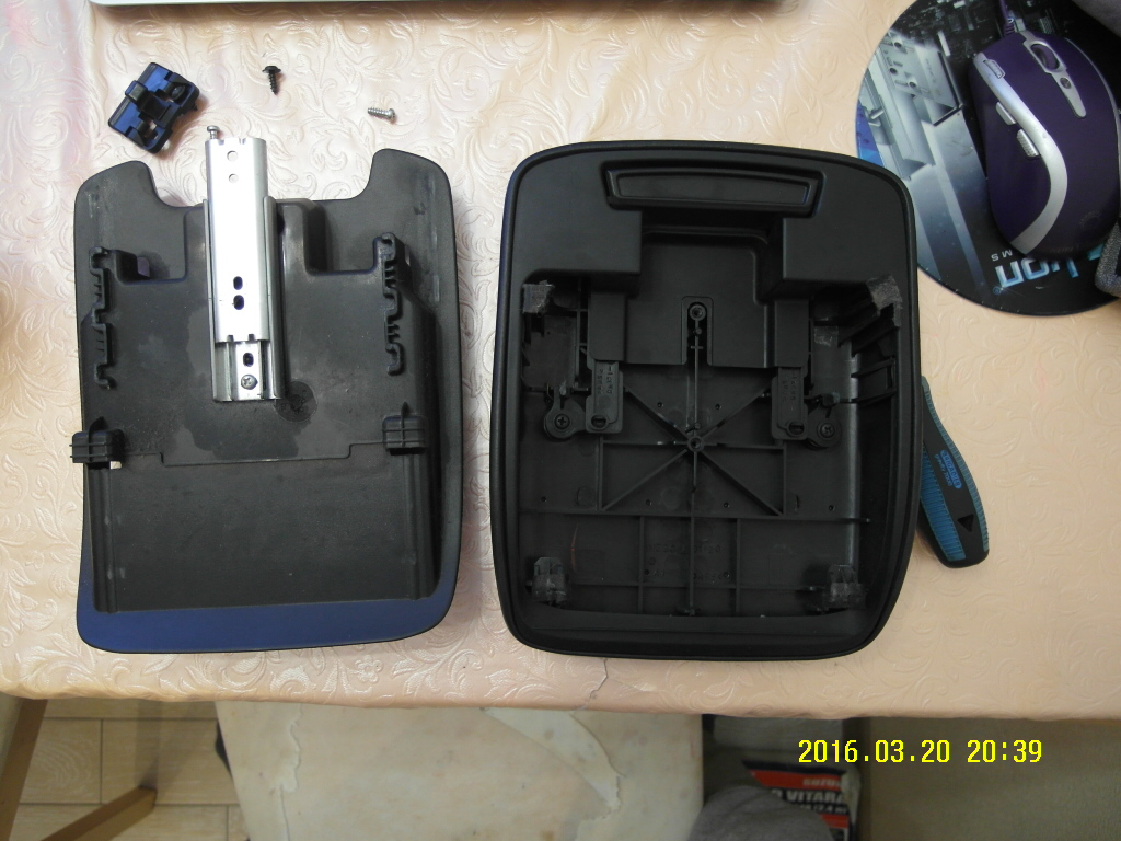

Снимаем крышку подлокотника с откидного механизма, третье фото

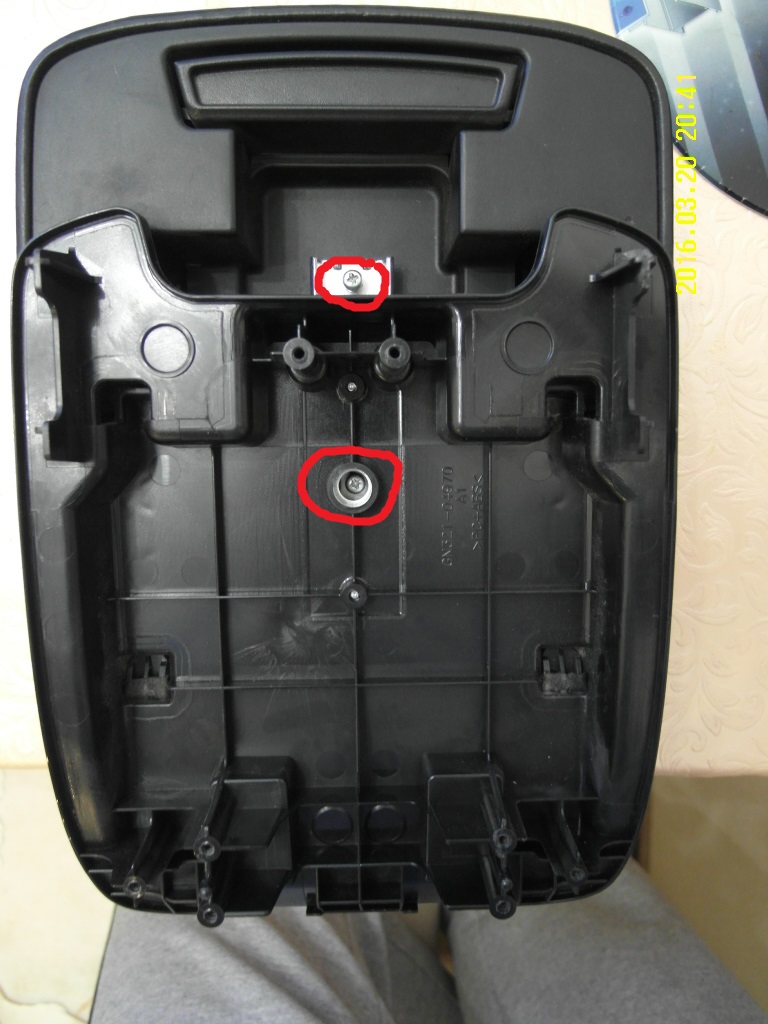

Откручиваем два винта выделенные красным цветом, для их откручивания надо выдвинуть крышку полокотника и они будут в доступности.
И вуаля, половиним крышку, четвертое фото.

А где первое фото? На самом первом чай Липтон!:), на 1-й странице;)
Всё, теперь видно? Шустрый вы niral, я только начал писать, а вы концовки недождались и вопросы сыпите.

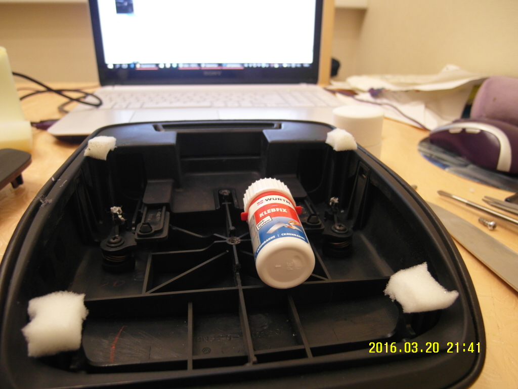

Всё выиграл я этот дребезг, приклеил кусочки поролона примерно 0,5 см. высотой на цианакрилатный клей, в народе "супер клей"

Вот теперь всё доходчиво и понятно, за что большое спасибо!
