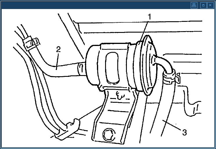

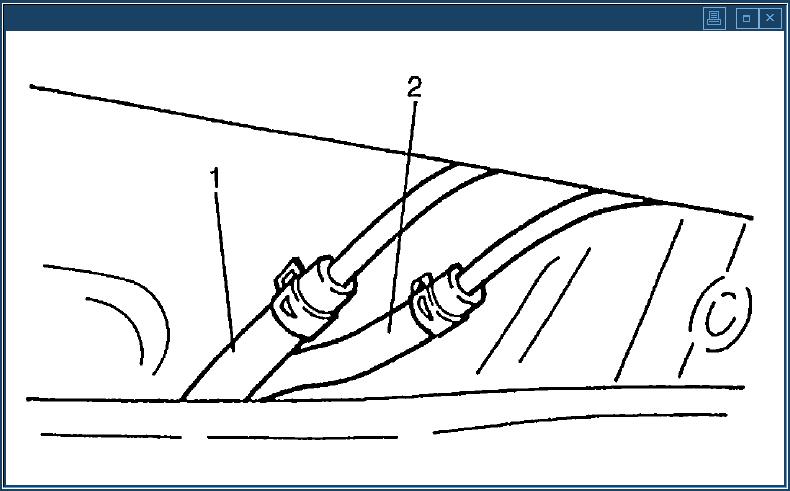

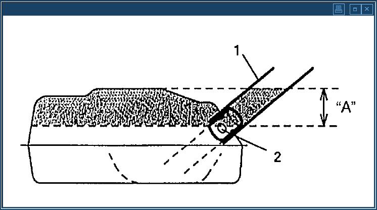

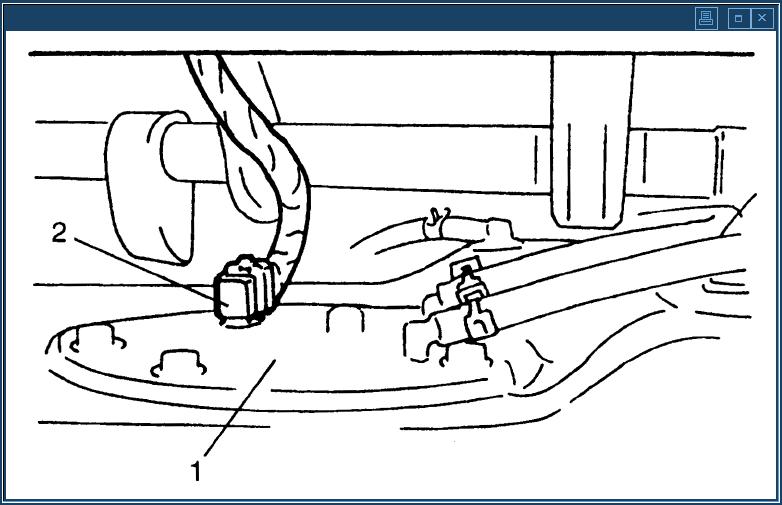

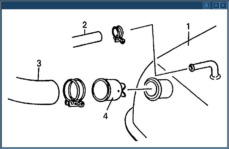

  28. Vovshik
    22 май 2006
    Антипатии:
    г. Москва, ЮАО
    Ответ: Дергается...
    Топливный бак
    Снятие
    xПОРЯДОК ВЫПОЛНЕНИЯ
    1. Сбросьте давление топлива в поддающем топливопроводе.
    Эту работу нельзя производить, если двигатель горячий. Если это сделать, это может негативно повлиять на катализатор.
    2. Отключите отрицательный кабель (-) от аккумулятора.
    [​IMG]
    3. Вставьте топливный шланг (1) ручного насоса в шланг заливной горловины топливного бака и слейте топливо в промежуток «А» на рисунке (сливать топливо через промежуток до тех пор, пока топливо не перестанет литься).
    Не вставляйте шланг ручного насоса в топливный бак. Этим вы можете повредить впускной (стопорный) клапан (2).
    4. Снимите протектор шланга заливной горловины топливного бака.
    [​IMG]
    5. Отсоедините шланг заливной горловины (3) от топливного бака (1) и шланг сапуна (2) от шейки заливной горловины.
    6. Снимите впускной клапан топливного бака (4). Будьте осторожны, не повредите впускной клапан при съеме.
    7. Осушите топливный бак, откачав насосом топливо через наливную горловину топливного бака. Используйте ручной насос, для того чтобы осушить топливный бак.
    Никогда не сливайте или не храните топливо в открытом контейнере по причине возможного возгорания или взрыва.
    8. Отсоедините впускной шланг наливной горловины (3) от наливной горловины топливного бака (1).
    [​IMG]
    1 — горловина топливного бака
    2 — выпускной шланг наливной горловины топливного бака
    3 — впускной шланг
    9. Отсоедините паровой топливный шланг (1) и обратный топливный шланг (2) от труб.
    [​IMG]
    10.Снимите протектор топливного бака с транспортного средства.
    [​IMG]
    11. Медленно опустите топливный бак, удерживая его в горизонтальном положении, и снимите каждую муфту с топливного насоса (1) и датчик давления в топливном баке (2).
    Уф...
    Еле справился.
    Если кому интересно, могу положить в открытый доступ.
    Диск был скачан с Torrents.ru
    Там же есть про промывку и установку, вплоть до момента затяжки
