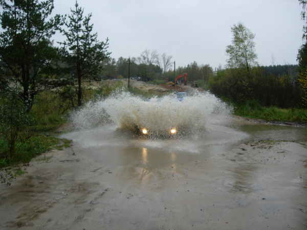

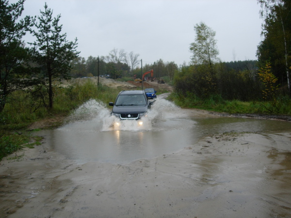

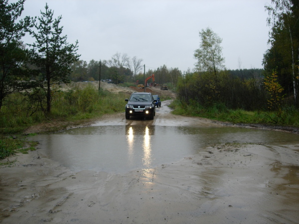

Как-то я этот вопрос уже поднимал, и ролик (правда чужой) выкладывал и т.д., но мнение о ненадежности ПТФ на гравитаре продолжает культивироваться. Правда сейчас я ту тему найти не смог. Возможно после "падения" форума она погибла. Еще раз обозначу свою позицию: стекла на ПТФ лопаются только бракованные. В подтверждение - серия фото буквально с этих выходных. Термоудар держат отлично.

Чеснслово, не понял, о чем вы. Даже в гостевом режиме у меня все фото отображаются с 2х разных компов. На всякий случай, продублирую фото с другими настройками.
Все, разобрался, предыдущий пост удалил за ненадобностью.
