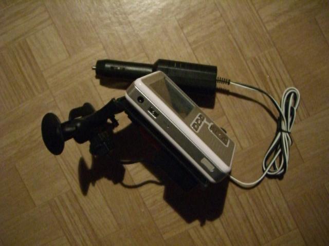

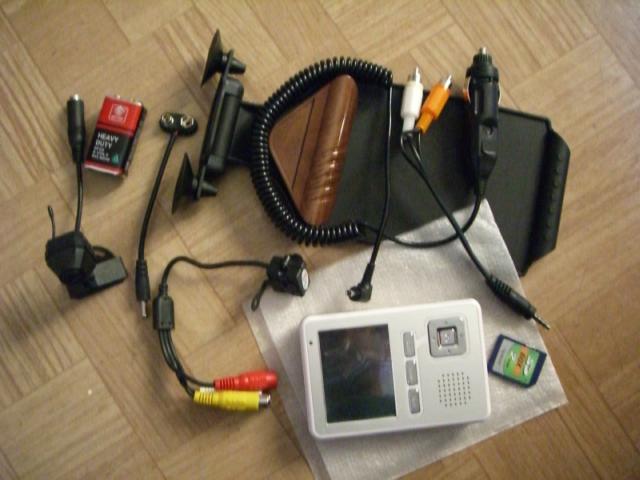

После нескольких неприятных моментов на дороге решил обзавестись камерой, чтобы снимала она родная все и вся происходящее впереди (и не только) на дороге. Подкупил всякие штучки - камеры, видеорегистратор, проводочки и пр...
вот такой примерно комплектик получился:
после некоторого времени, с помощью паяльника и какой-то матери получилось вот такое:
и в итоге, в установленном варианте имеем следущий вид:
Не скажу что качество DVD, но меня пока устраивает. Для примера вот маленький кусочек этой самой записи (пасмурный питерский день).

расскажи подробнее что за штукенция модель параметры цена или где почитать можно?
Сразу про цену, может многих отпугнет - все это обошлось мне примерно 10 Круб. (7 - сам регистратор, 800 камера, + SD карта памяти, + блокнот с присоской + преобразователь напряжения). Но все относительно, т.к. подобные штуки в сборе могут стоять от 15 и выше.
Я не знаю, что за девайсы по 2,5 тыщи продают, ругать не буду, не видел. Про своё творение скажу, что мой регистратор кроме обычной камеры ещё может работать с беспроводными (до 4 шт.) Специально брал такой, чтобы можно было одну камеру (безпроводную) с ИК подсветкой оставлять в машине и из дома контролировать салон. Кроме того, можно ее (или другую) использовать например при разговоре с ГАИшниками. Дальность по прямой порядка 50 метров.
Кроме того к этому регистратору в комплекте придается одна беспроводная камера с ИК подсветкой, которую тоже можно использовать.
Этот комплект именуется "Видеоняня", в инете есть их разные варианты как по возможностям так и по ценам. Прицениться можно к примеру тут, а свою я брал здесь, там подешевле ))
p.s. забыл добавить, это не только видеорегистратор, но и диктофон (хреновенький правда) и плеер фото, аудио и видеофайлов.
