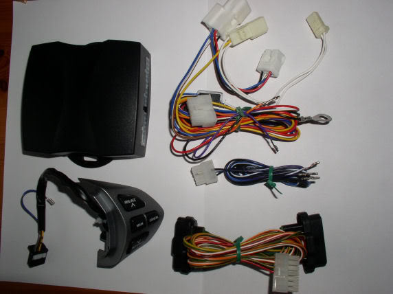

Извиняюсь. Я не помню точную цену. А времени позвонить уточнить нет. Постараюсь завтра. В Петербурге они есть в наличии. Из Финляндии.
Установка в указанном сервисе (Аларм на Московском) около пяти тысяч. Говорят, что кто разбирается в электронике может и сам поставить, не сложно. В сумме выходило больше 12 т.р. Потому что для электронной педали газа только одна модель, самая дорогая.
По поводу безопасности. Вроде это абсолютно афтономная система. Поэтому при выходе из строя не задевает никакие бортовые системы.

Ну...мне один диллер, например назвал на вскидку стоимость родного круиз-контроля (как я понял с установкой)-около 100000 рублей...
"Предположу, что нужен другой блок управления двигателем" и т.д. Вот так.
Добавлено через 6 минут
У меня впрос к Mario:где знакомый купил круиз и где ставил? Полагаю, что Auris тоже обладает электронной педалью газа.
Кстати, то что продается именно фирма "Waeco".
