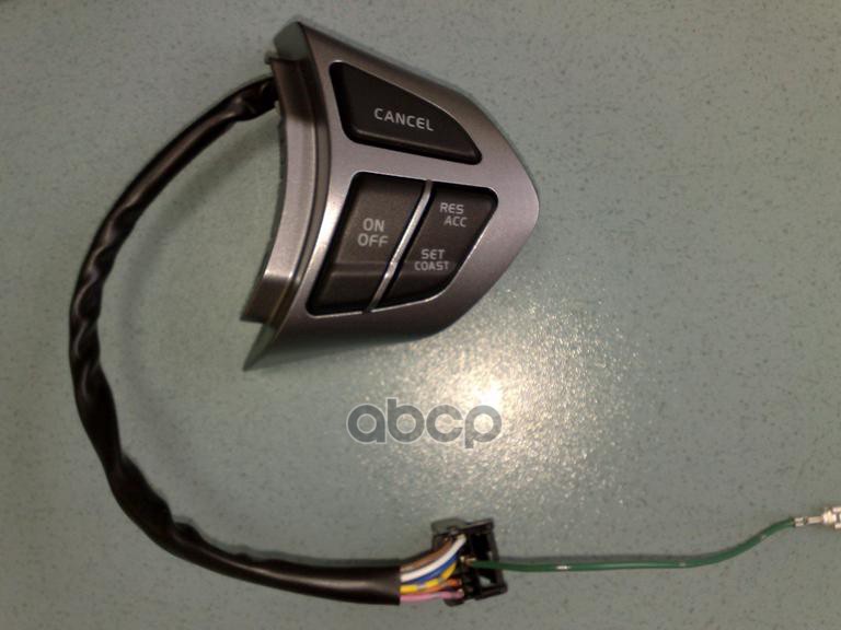

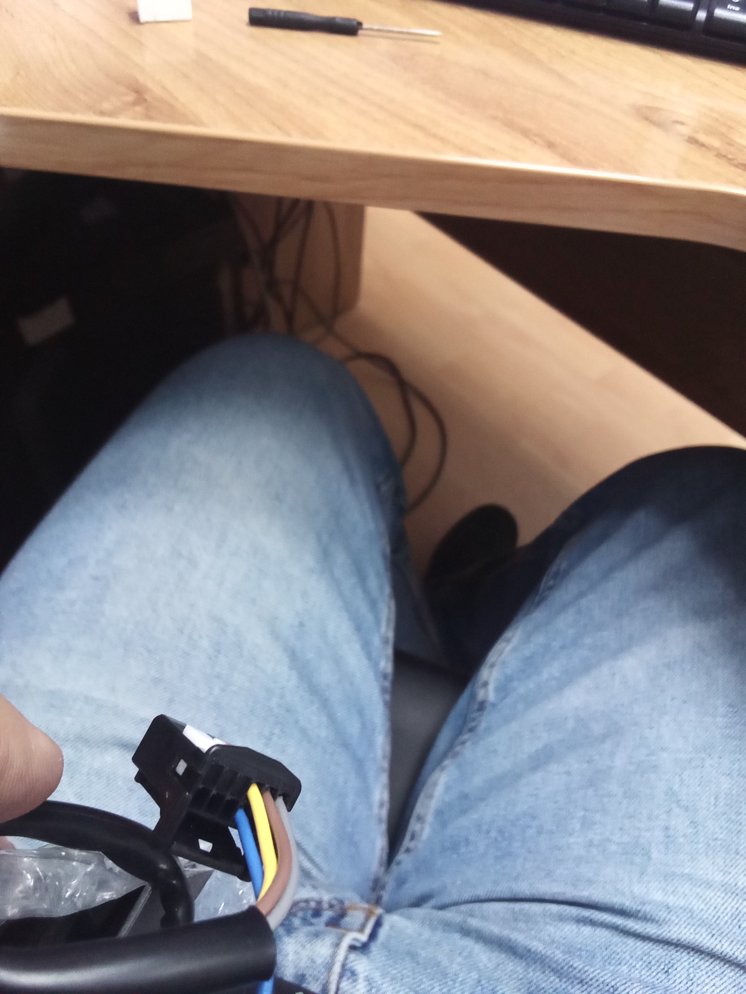

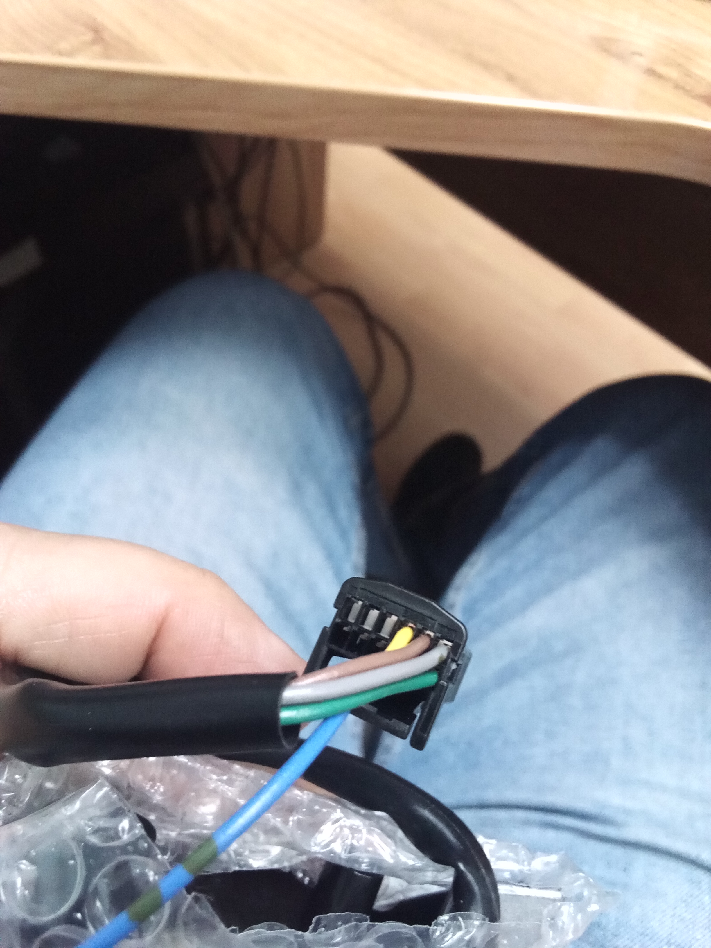

Вставлю и свои 5коп. по теме. Тоже поставил себе круиз. У меня дорестайл поэтому все по самому простому пути. Очень большое спасибо всем хлопцам, что сваяли замечательное руководство. Провозился я часа 4 но это потому что много времени потратил на всякие сопутствующие вещи типа снятия кожухов и т.п. - подтупливаю я на этой теме и дабы чего не сломать периодически смотрел всякие видео как это вживую делают чтобы перенять так сказать опыт. Столкнулся с одной проблемой только - в инструкции очень подробно расписано какого цвета проводки куда втыкать. Но! В прикупленном мною блоке круиза оказались провода не совсем таких цветов. Не только лишь все как говорится. (см. фото). В процессе поисков нарыл таки фото круиза с правильными цветами по которому можно сопоставить что куда надо втыкать, хотя на фото блок от рестайла и там проводов немного поболее.

Столкнулся с одной проблемой только - в инструкции очень подробно расписано какого цвета проводки куда втыкать. Но! В прикупленном мною блоке круиза оказались провода не совсем таких цветов. Не только лишь все как говорится. (см. фото)...
Привет дружище! Ты правильный момент затронул. Я распишу, вдруг кто еще не поставил, им пригодится.
За управление круизом отвечают 2 пары проводов. Одна за включение-выключение, и cancel. Вторая пара за уменьшение-увеличение, set и res.
При нажатии кнопок между проводами включаются разные сопротивления (даже просто замыкаются, как при включении-выключении).
Что это нам дает? А вот что:
1. Найти пары блока управления легко простым прозвоном с мультиметром, нажимая кнопки. Вместо разрыва начнет сопротивление показывать ( менее 1 кОм)
2. Провода одной пары от блока можно безбоязненно менять местами при подключении к проводам ответной части (к улитке руля или уже к разьему на корпусе). Там же резистор, а ему пофиг, где плюс, где земля.
Надеюсь, поможет кому и облегчит-ускорит процесс.
