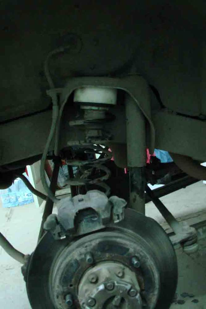

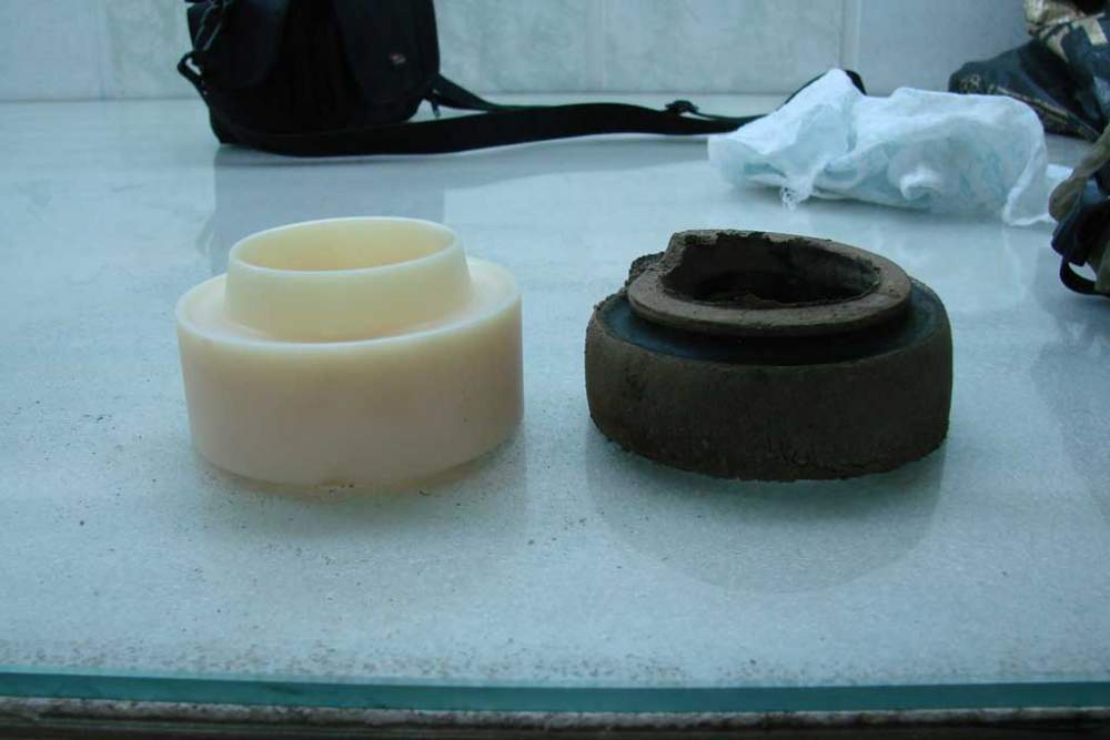

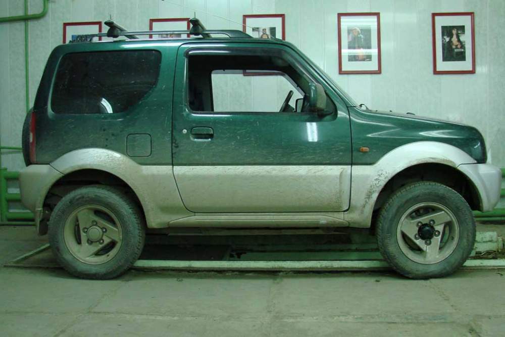

В общем в эту субботу поменяли проставки. Все было без сюрпризов. Заодно я поменял ВСЕ шквоневые подшипники, сальники, поставил фетру. Тоже все было без сюрпризов.
Единственное, что хочу сказать верхние шкворневые подшипники у меня были убиты так, что ермо подшипников было расплющено. Просто кто то говорил, что мол верхние менять не обязательно они цука живучие.... ГОН ВСЕ ЭТО!! Меняйте все если не любите объезжать ухабы и ямы.
Когда роняли передний мост я по ходу доубил втулки переднего стабилизатора, стучать стали сильнее. Будем менять.

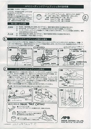

И еще вопрос нужно ли все таки при лифте +4 править кастор?
Ниже немного фоток основных.

Хочу добавить, что субъективно подвеска с новыми проставками стала более собранной, чуть жестче может быть. Если кто хочет лифтоваться проставками, то лучше не тратить время на уродские резинки для тазиков, а сразу выточить или купить нормальные капролоновые проставки.

В инструкции от апио сказано так: +40мм - 1 блок, +75мм - 2 блока. Себе кастор буду править. Хуже точно не будет.
Можеш картинту установки сайлентов выложить?

Ответ: Подробный отчет о лифте подвески 3 см проставками + фото
Вот те самые картинки.
Так же важен вопрос как их устанавливать. Для этого можно исполльзовать либо пресс и оправки. Либо если их нет, то домкрат и разобранный подшипник подходящего размера. А может быть получится просто тисками - не знаю. Еще говорят в автомагазине можно найти какой-то подходящий семник ценой рублей в 300, но не знаю осилит ли он или нет.
Обязательно нужно проследить чтобы оба рычага были запресованны одинаково. Так что вариант со семом рычагов по почереди похоже не прокатит.
Прокатит, но плохо. Мне уроды в сервисе (опять мат в сторону сервисов) в один рычаг запрессовали сайлент криво, межцентровое на 2 мм. промазали. Обнаружил это только в гараже когда ставить стал, время было - подчти новый год, надо было срочно заканчивать машину, так что так и поставил, упираясь домкратом., с тех пор так и ездим уже подчти 2 года.
Тоесть промазать с 148 мм. - это плохо, но не смертельно )
Кстати вот фотки качественно подрезанных штатных расширителей. Это тот самый джим на редукторных мостах.
Вчера сдал своего пепелаца на обрезку.
