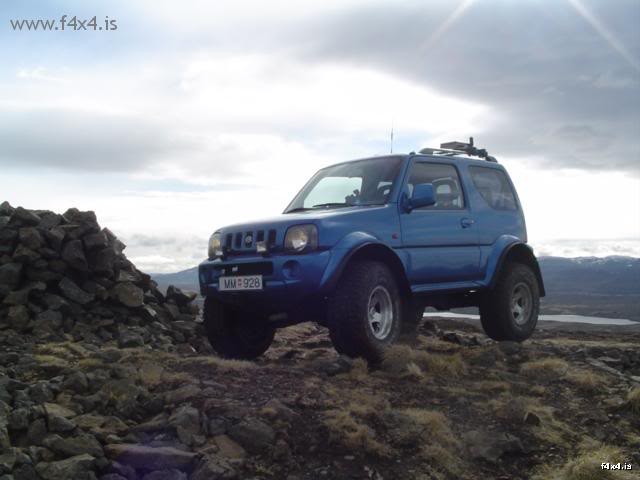

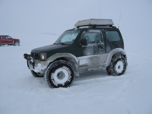

Я знаю, что такие есть.... в Исландии. http://www.alltplast.net/?a=4&nr=2

Ответ: Подробный отчет о лифте подвески 3 см проставками + фото
Нет, это совсем не то. Такие же пластиковые ведь, как родные - нет шансов выжить. В Исландии в снежных полях может быть и хорошо, а у нас в лесах и болотах им точно не жить.
Крыло должно быть усилено, а расширитель должен крепко держаться и иметь возможность деформироваться до самого крыла и восстанавливаться обратно.

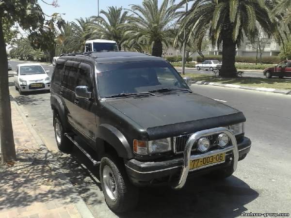

или же должен быть ""построен" из металла !!!
Крепко и надёжно!!!
Режем заготовки плазмой
Варим CO2
а пластик ф топку........
И при первом прислонении к дереву мнутся и эти расширители и само крыло ((
Нет, расширитель должен быть крепким, но не жестким. Он должен торчать дальше колеса, что бы спасать от летящей грязи, но при этом иметь возможность деформироваться практически до уровня крыла, потому что опираясь в дерево или ползя боком по колее ограничителем является колесо, вот расширитель и должен торчать дальше колеса, а деформироваться дальше внутрь, чем колесо.
ну не знаю куда ты собрался , такие страсти рассказываешь.....
можно и с мягким расширителем помять всё на свете , смотря как облокотишся...
Данный расширитель арки , является "силовым" элементом крыла,и если он сделан правильно , и закреплен правильно - то крыло не помнётся .
а если покрасить под цвет машины вообще будет гламурненько
Только вот сложноват в изготовлении - это да
