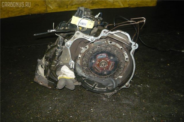

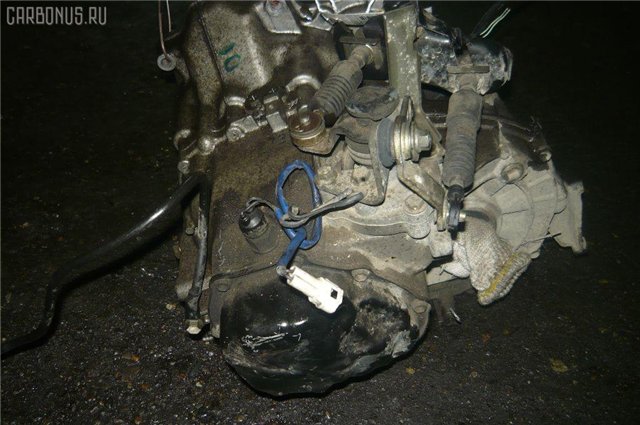

Сергей на Вагоне
1. привод спидометра электронный - у нас механика.
Эдентичность фишек-100%.Хотя огромное спасибо за совет,скорее предупреждение.
Как написано в анотации на КПП5-Сузуки Вагон/Вайт.На фото КПП5-именно механика.

Подушка это што....!!!!Я ссука ее новую заказал.Моя то на разрыве.Стоит на Заказ 2,5 тыра.Она там вварена,не меняеца отдельно.
Ты посмотри еще,што в комплекте к КПП5 корзину и диск всунуты в ,,брызговик.И опорная рейка под троса стоит,и датчики с фишками-по всей длине стоят.....Здорово.хотя Сцепление в сборе,уже купил(хорошее).
КПП5-отправили с Владика,тока не паровозом а Авто.Цена смешная-600 рублей до Мосвквы.Обязались за 11 дней.Не пойму,как они это успеют за 11 дней приехать в Москву????
