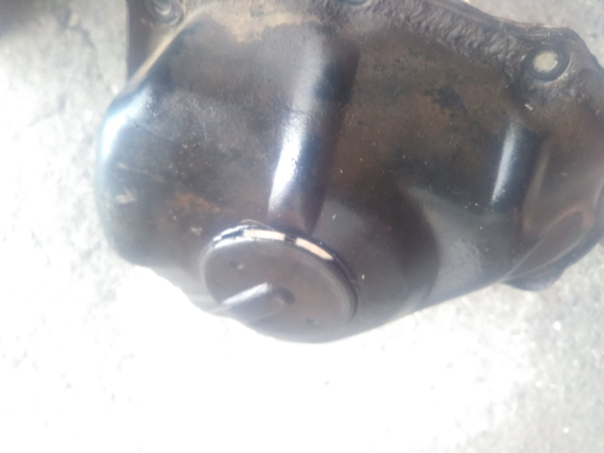

У меня один внутренний шрус тоже болтался, сальник не спасал текло масло. Пришлось при последнем капремонте проточить корпус диффеоенциала в отверстии, и установить бронзовый вкладыш. Болтания и течи прекратились.

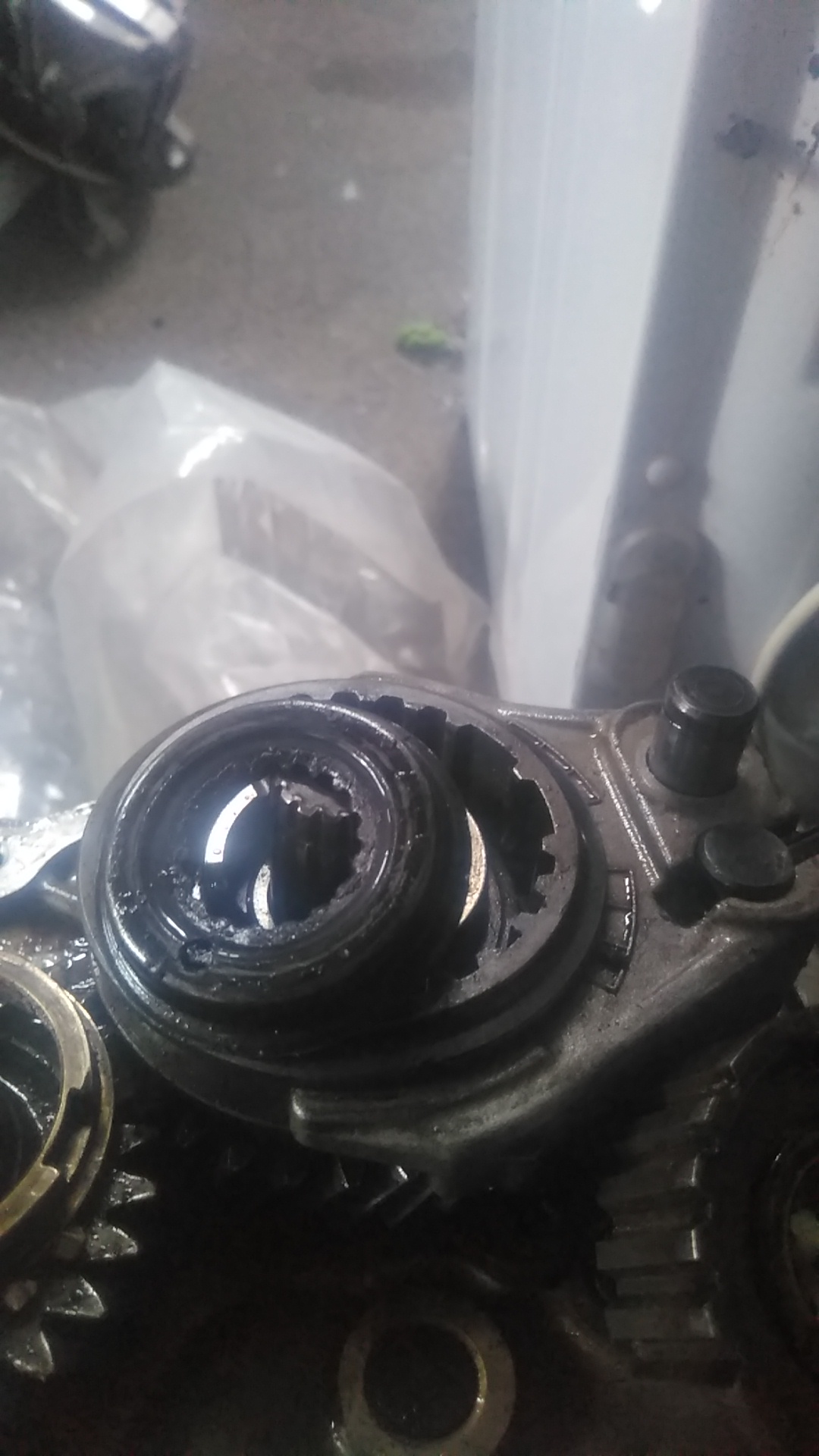

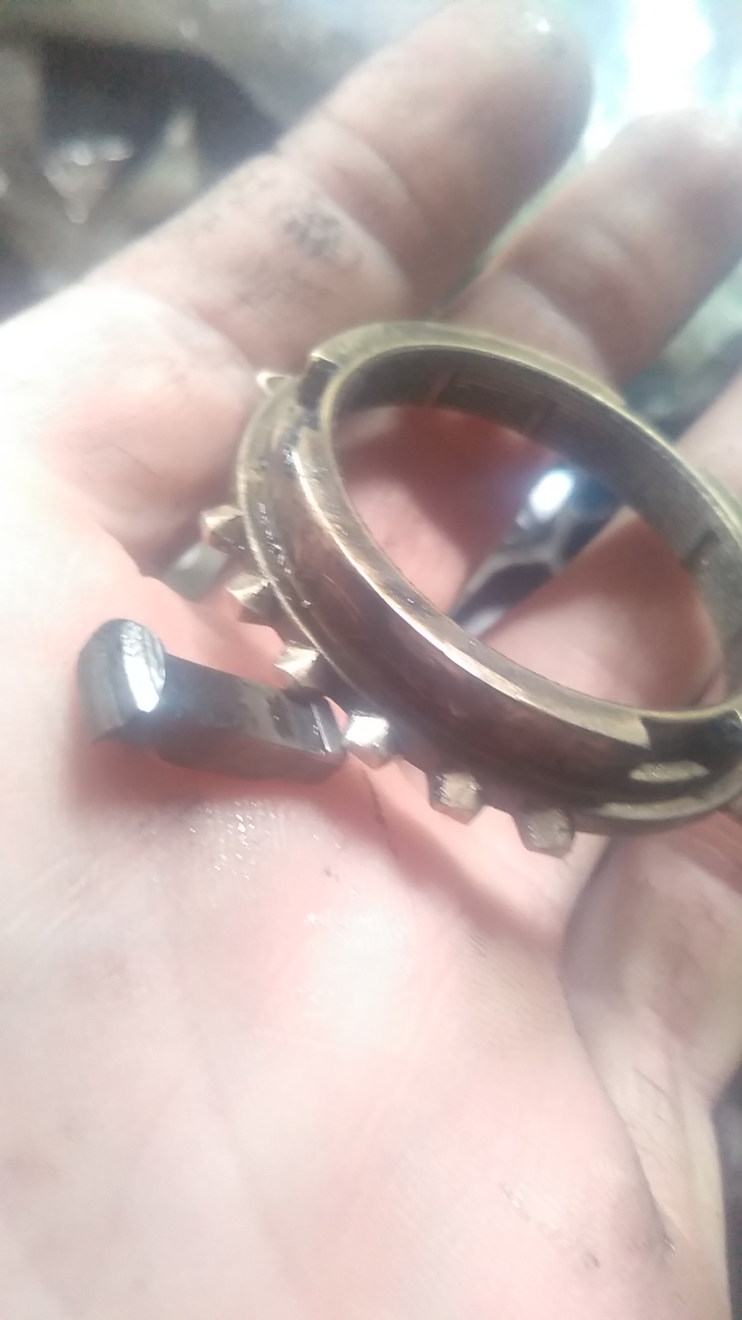

Добрый день. Вот и я столкнулся с проблемой. К10А, езжу 4 месяца, изначально 5я включалась подозрительно. В итоге результат на фото. Стопорного как и не было. Вот и интересуюсь по магазинам и форуму у кого опыт есть,насколько рентабельно восстанавливать КПП...[DOUBLEPOST=1541855632,1541842950][/DOUBLEPOST]Узнал что стоит синхронизатор со ступорным и три сухаря 2200 в Краснодаре. Ждать месяц...думаю соберу пока так, ездить должна, но без пятой.

Я вот убедился на собственном опыте, что указания сервис-мануала насчет того, что есть некоторые детали при ремонте, которые одноразовые, и повторно их ставить нельзя - не просто слова.
И уж если все так плохо, надо 10 раз представлять себе, что ты делаешь, если ставишь её повторно.
Увы, это на грани работы профессионального автомобильного инженера-конструктора с опытом.

Я не говорю что ездить буду до тех пор,пока окончательно не наверну коробку...а до тех пор пока не приедет контрактная,около месяца. Вообще машина в состоянии sos!!! И вложений требует много где. К сожалению наличие авто на ходу ежедневно требует моя работа,потому и пришлось идти на такой шаг-собрать КПП. Если нет колёс у меня-нет денег..а месяц без машины это жесть будет! Надеюсь все получится. Очень не приятна данная ситуация с авто, буду "лечить"!
