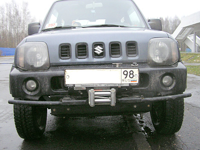

    5 января посетили "тюнинговое ателье" Ромы в Твери. :))
    Два дня в неотапливаемом гараже при t -20, и машин получил новое лицо :)
    Наконец, сделали фоты.
    Роме и его напарнику громадный респект и уважуха!

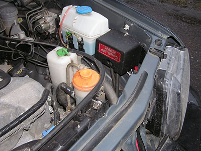

    вижу новое конструктивное решение родилось - блок соленоидов вверх ногами прикручен?
    Это с какой то целью или как?
    Мы с этим блоком намучались будь здоров когда на мою машинку его вкорячивали....

    А спереди это труба или сплошной пруток? а то тоненько как-то выглядит :/
  5. Егор2
    18 мар 2005
    5.862
    Москва, Перово
    Ответ: Тюнинх от Sprinter и K :)
    Это труба... довольно толстостенная. Джеком я за нее поднимался, ногами на ней плясал (мой вес 65 кг), более того, когда я перевернулся, и меня ставили обратно на колеса я упал этой трубой на бетонный блок ,мимо которого к счастью пролетел по дороге в кювет. Так вот труба конечно согнулась.... все-таки джимка с размаху на нее упал, но не сломалась и не отрвалась. Зачет Роминому сварщику.
    Так что не сцы. КРепкая труба....

    Судя по крепежу пластмассового кожуха сверху, блок стоит нормально. Это, видимо, наклейку Комап вверхногами приклеил :) Но вообще, я там сторонним наблюдателем выступала, большей частью в погребе грелась :) Так что не спрашивала, правильно он приделан, или кверхтормашками :) Я с трудом себе представляю, как закручивать винтик, если он снизу должен быть.

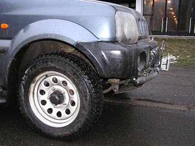

    У нас траблы с противотуманками были :) Никто не подумал, что в бампере 2005 года крепление ПТФ кардинально от 2006 года отличается.
    Труба, но прочная. Ногами на ней прыгали. Я согласна, что чисто визуально она смотрится хило. Но делать её толще из эстетических соображений совсем не гуд. Вместе с лебедкой на морду Джиму повешено порядка 40 кг железа. Он носом клюнул конкретно, пришлось под передние пружины двухсантиметровые проставки ставить. Если трубу поставть более толстую, вес еще увеличится. Нам уже SSJimny подсказала, натянуть на неё трубки из пористой резины :) Кстати, по ныненшним правилам кенгурины как раз и должны быть с мягким покрытием ;-))

    надо Рому просить чтобы трубу толще делал, будет и красивеее и прочнее!

    Егор, каждый раз все по-новому. Сварочные провода попались очень толстые. Тебе я в магазине покупал, но они там кончились, а эти-"промышленные", heavy-duty, сам понимаешь откуда. Гнуть тяжелее, поэтому прикручивали, как могли. Провозились тоже долго. Это индивидуальная штука.
    Кстати, как обычно, все машины с разными размерами рамы, пришлось подгонять по месту.
    За тонкую трубу джечить только в случае крайней необходимости. Егор1 прав: для сурового джечения есть труба 1,25 дюйма, но она толще и тяжелее, только для жестких соревнований. Себе буду ставить весной. Скажу по секрету, что площадку, возможно, достаточно из 4-ки делать. Сделаю - попробую. Вес должен уменьшиться на 4-5 кг.

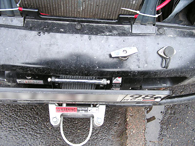

    Роман , утопить лебедку можно по сравнению с моим вариантом только на 4 см, из-за них я париться не буду, а в остальном крепление точно такое же, так что ну его нах...., а подшипник менять в тверь не поеду, а в москве могу помочь,дороговато правда у меняПью пиво!Пью Пью пиво!пиво!Пью пиво!, а вообще мне надо было крепление своего бампера потентовать а то наглым образом его спер, давай комиссиюЩа как вда, приезжай мы тебе подшипник быстренько поменяемПослать по

    У тебя на морде висит швеллерина кг на 15 + площадка + лебедка. Можно компактно убрать внутрь лебедку не на 4 см, а поболее, если снаружи уши отпилить. У тебя преимущество - радиатора кондиционера нет.

    У меня тоже на ком.апе 9,5 наклейка на блоке соленоида была кверх ногами, подумал пьяные косоглазые клеили, ан нет, у вас так же :)

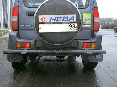

    На прошлой неделе был установлен очередной элемент тюнинга от Ромы Спринтера.
    Машинко до применения препарата:
    http://photofile.ru/users/egor2/95051704/96870013/#mainImageLink
    Машинко после применения препарата:
    http://photofile.ru/users/egor2/95051704/96870019/#breadcr
    http://photofile.ru/users/egor2/95051704/96870018/#breadcr
    Сам препарат :
    http://photofile.ru/users/egor2/95051704/96870016/#breadcr
    http://photofile.ru/users/egor2/95051704/96870017/#breadcr
    На последних двух фотках видны буксировочные проушины и приваренные к них крепления для джека. Джек на них одевается рейкой и крепится гайками-барашками.

    А хорошо бы ещё фото крепления этой трубы к раме поглядеть...

    и узнать место крепления госномера

    Нам Рома такую же трубу ставил.
    Номер перенесен на запаску (фото). К раме труба крепится - вдвигается внутрь рамы и крепится двумя болтами с каждой стороны (10-кой, кажется).

    Что касается крепления трубы, то Люба не совсем права. Труба вдвигается не внутрь рамы. Сзади на нижней части рамы приварено сантиметров 15 "П" образного профиля. Приварен он вверх ногами - то есть ногами к раме, перекладиной вниз ))
    Вот в него, а не в раму вдвигается швеллер от трубы, а в раме сверлится два отверстия за которые он и крепится, болтами 10кой или 12кой. не помню точно. Тогда получается что труба ниже фонарей. А если трубу в раму вставлять, то надо фонари переносить. - лишний гемор.
