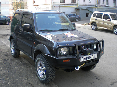

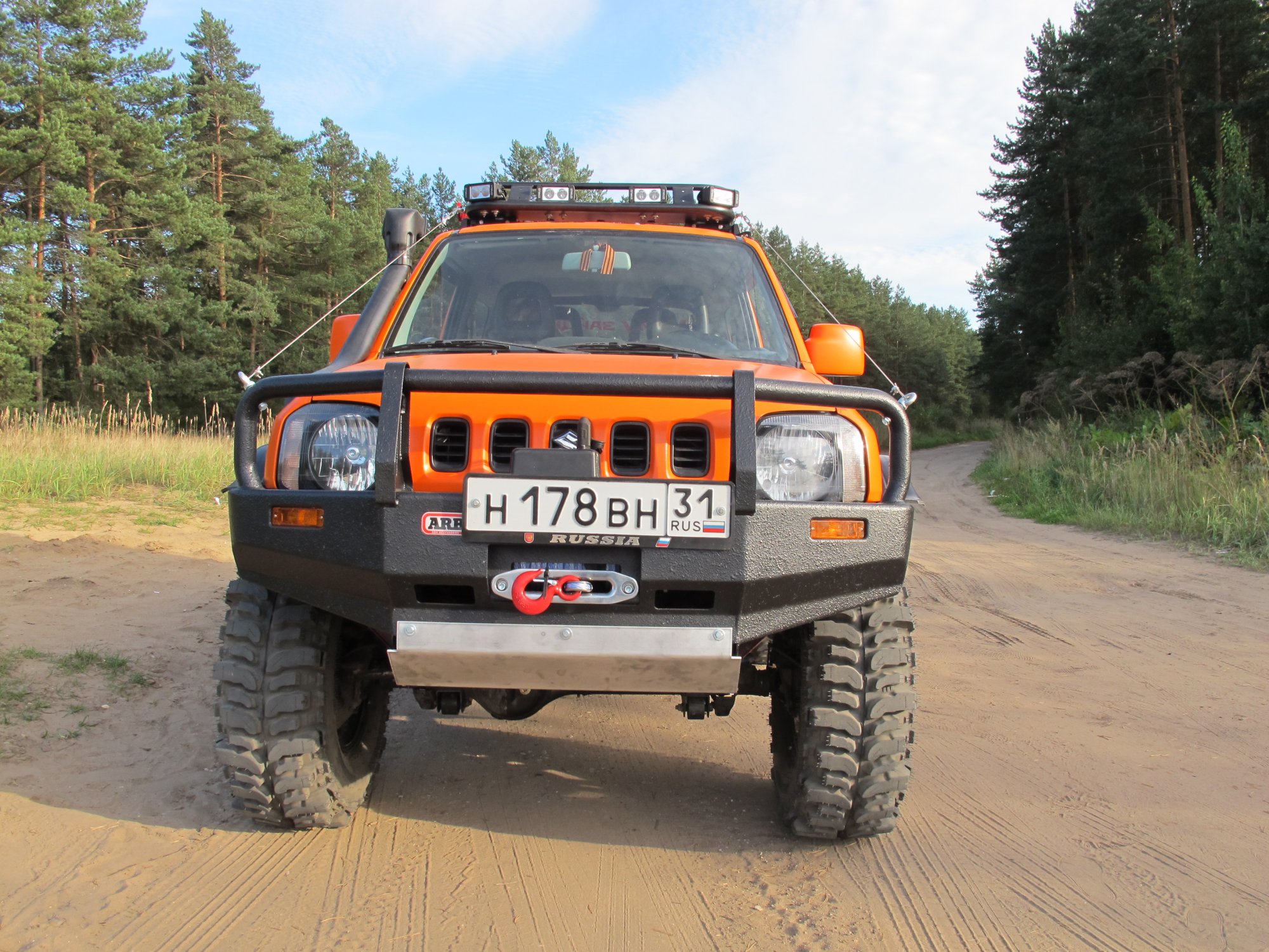

Получилось симпатично. Сейчас обновляю сайт новыми фотками и разделом ссылки, чтобы на форум тоже была ссылка.
На одной из машин поставили бампер ARB, лебедку Warn 8000 с синтетикой, подвеску OME (пружины+ амортизаторы), трубу на зад, все защиты. Все-таки бампер АРБ - вещь! Очень красиво смотрится. Только честно скажу, что крепление его на раме проигрывает моей площадке ровно в 2 раза. Понял, почему ему сертификат выдали (помимо взяток). Там крепление позволяет использовать зоны деформации по назначению.

АНОНС!!!!!
На моем сайте появился новый раздел о бамперах. Есть фотографии крепления трубы с фаркопом и без, варианты труб. Также добавлены ссылки на форум. Постараюсь сегодня доделать раздел "наши работы". Вчера провел минифотосессию черного Джимни которого мы делали в вескресенье.
Бампер ARB
Лебедка WARN-8000, кевларовый трос
Подвеска OME +4 см
Резина BFG MT 215/75/15 на модных дисках, которые в соседней ветке все хотят
Все защиты
Труба сзади

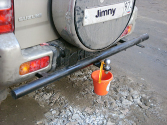

Фаркоп и прочее
Кстати, приделал-таки фаркоп к трубе, теперь полный функционал.
Да и площадка была впервые установлена чисто для использования без лебедки.
Новый бампер почти не подрезался по центру.
Еще один вариант трубы на зад.

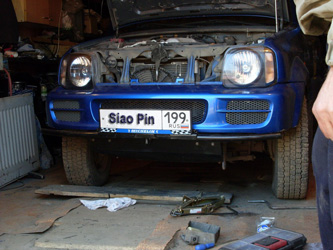

Ну вот и преобразил малыша для активного отдыха!
Огромнейшее спасибо Роме Sprinter и его мастеру Максиму. Все сделал за 7 часов в Твери, быстро, профессионально и качественно. Ребята настоящие доки своего дела, а Рома ещё и широкой души человек. Спасибо за особый подход к клиентам (давно такого искреннего радушиях не встречал, особенно в Москве) и приятные скидки! :)
Рекомендую всем, кто хочет построить Джимник, останетесь довольны!!!
Итак, что поставили на первом этапе:
- Грязевая резина kumho Road Venture km71 215*75*15 (5 штук)
- Защита раздатки
- Защита бензобака
- Защита задних амортизаторов
- Защита креплений передних и задних рычагов
- Усиленные, удлиненные передние рычаги (для корректного сход-развала после лифта подвески)
- Силовая труба переднего бампера
- Защита передних рычагов и рулевых тяг
- Силовая труба заднего бампера
- Перенос госномера на запаску с подключением съёмной подсветки
- Лифт комплект подвески dobinson 50mm. Увеличение общей высоты авто на 5 см, увеличение дорожного просвета под самой нижней точкой на 3см
В планах купить обязательный экип джиппера, для спасения застрявших :) поперечины на рейлинги, бокс на крышу для шмурдяка, возможно шноркель и вывод сапунов всех агрегатов в подкапотное пространство (для штурма бродов), рацию :)

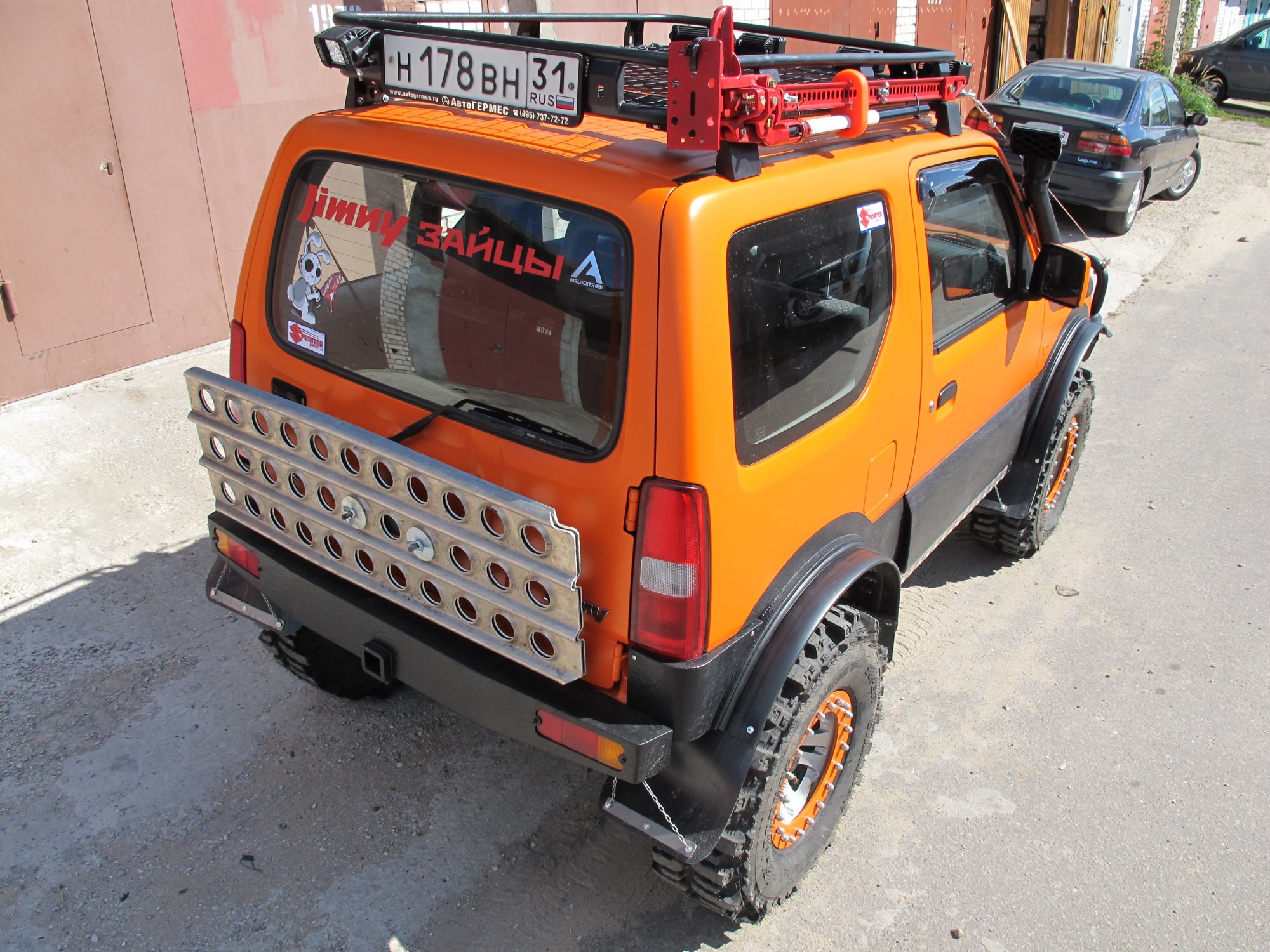

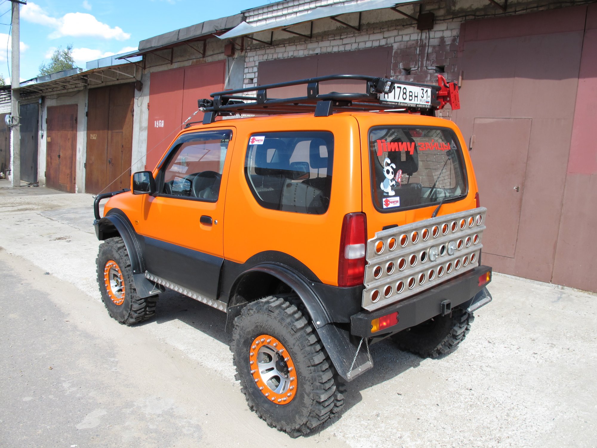

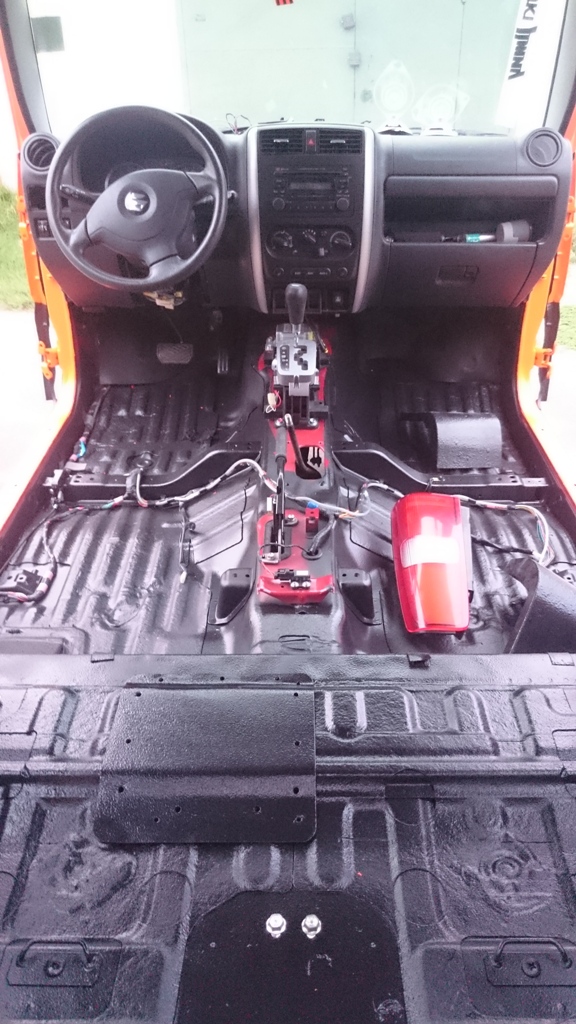

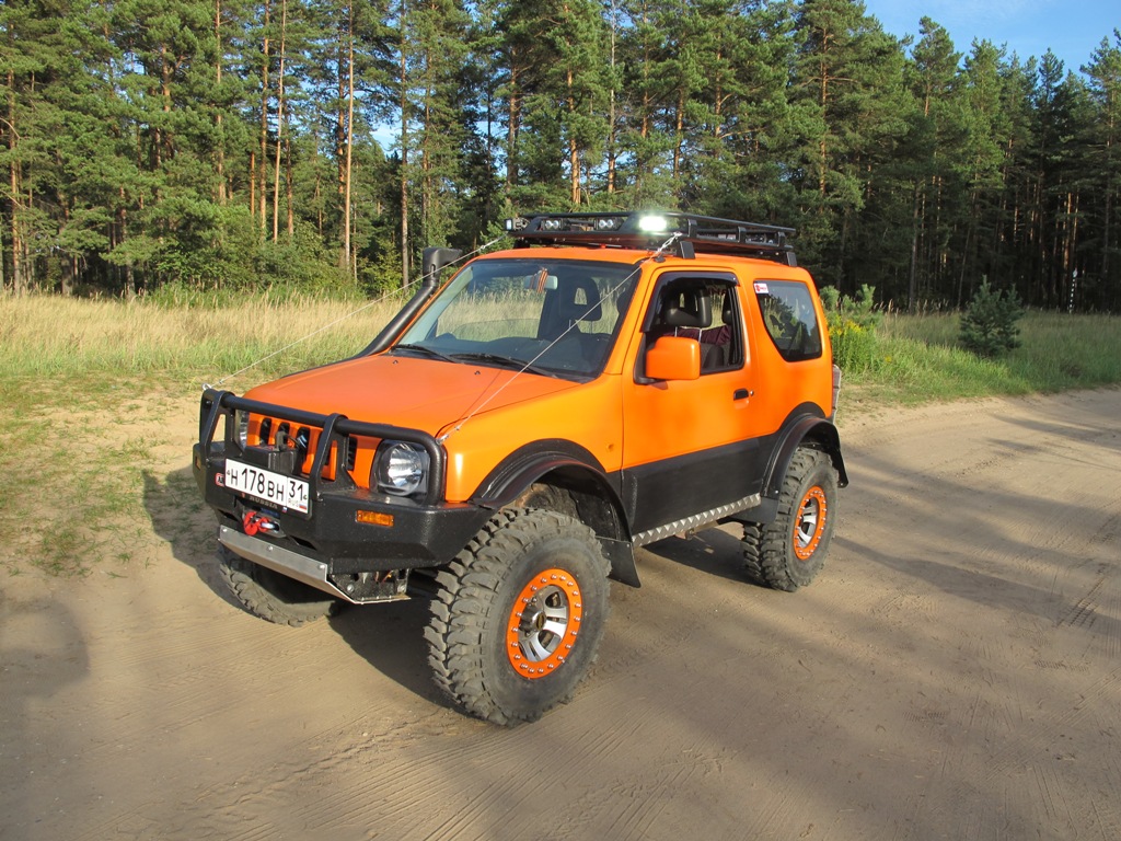

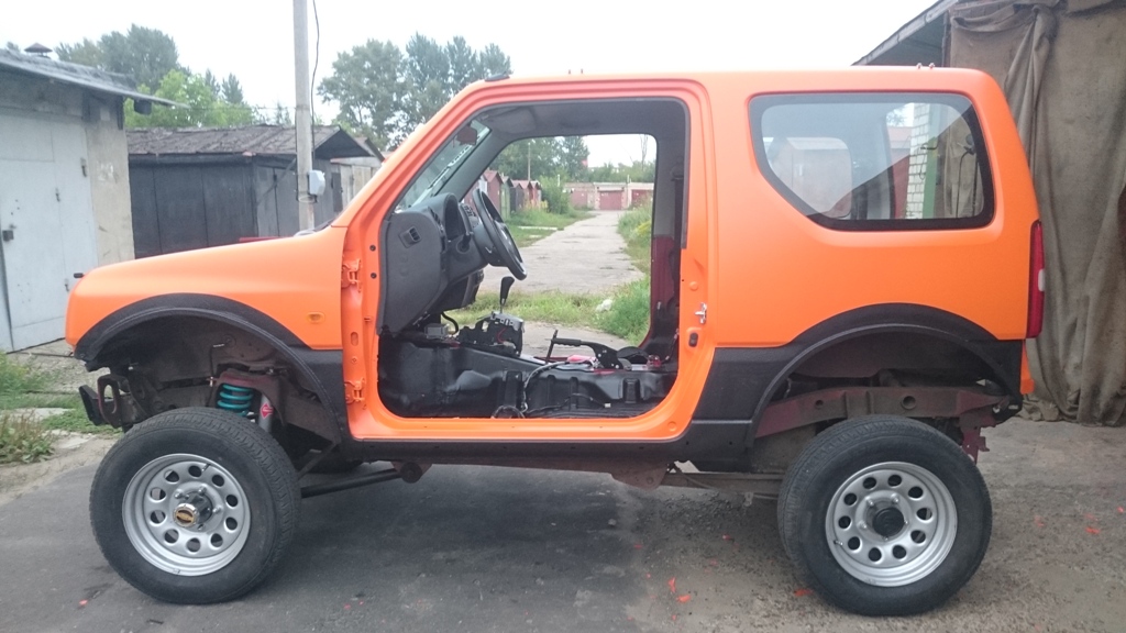

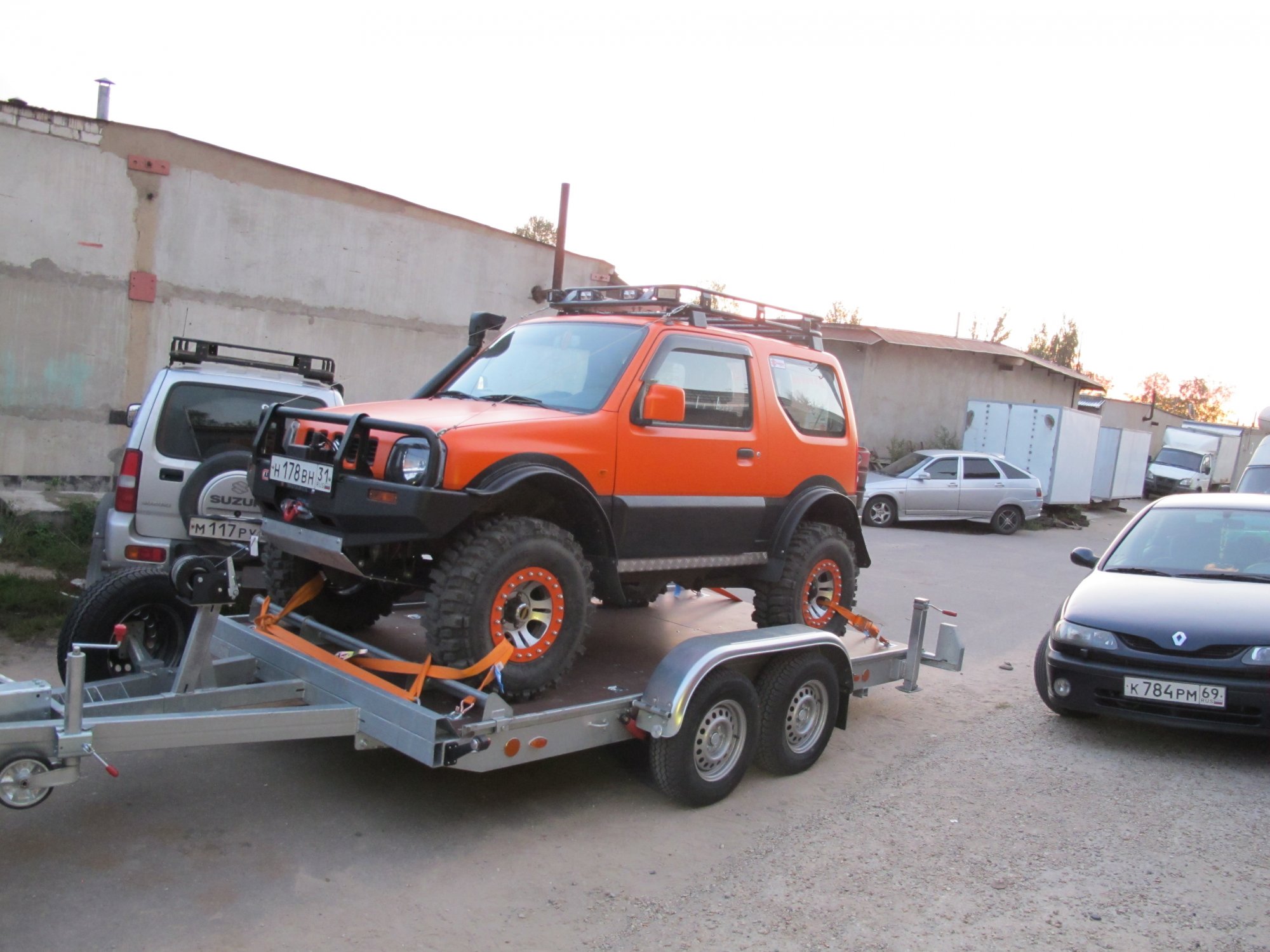

Привет! Приятно, что форумчане не забывают и приезжают ко мне в Тверь. Давно сюда не заходил, но сегодня особый случай. Сдали самый красивый проект - Оранжевое Настроение! Пока ехали на тест на карьеры, все вокруг оборачивались на нас и улыбались! Столько позитива! От площадки под лебедку с трубой до солнечного Джимни был пройден огромный путь. И если яйцеголовые НАМИшники и ГАИшники не похоронят совсем тему подготовки внедорожников, мы будем продолжать радовать всех красивыми и проходимыми Джимниками.
Оранжевое Настроение создавался, как машина выходного дня для семьи, чтобы гонять по труднопроходимым лесам ярославской области. Непростая комбинация внешнего вида и внедорожных качеств. Машина будет перевозиться на прицепе, поэтому строилась без оглядки на всякие техрегламенты.
Спереди бампер АРБ оригинал с лебедкой WARN XP9,5 с синтетическим тросом и радиоуправлением. Сзади - силовик моей конструкции. Арки порезаны, обработаны RAPTOR, внутри зашиты пластиком. Кузов также обработан RAPTOR солнечно-апельсинового цвета, внутри - черным RAPTOR, ковролин снят.
Салон можно будет мыть
А далее понеслась.....
Двигатель 1,5, раздатка от Самурая 6,5, лифт Sprinter HD +75мм, огромный, 135-литровый бак позволяет рубиться в автономке до 3 дней, трехсоставные колеса, позволяющие травиться до нуля, задний разгруженный мост, укрепленный вставкой из цельнотянутой трубы, блокировки АРБ в обоих мостах, причем в переднем - оригинальный АРБ с оригинальними сателлитами и полуосевыми шестернями на 26 шлицов, полуоси Newfield с их же шрусами, багажник Sprinter Premuim RAPTOR со светом STARLED. Стандартно охлаждение двигателя решено допвентилятором, а АКПП - допрадиатором, бачек ГУРа от Тоеты с выводом сапуна в воздухозаборник, все сапуны всех агрегатов - там же.
Вот что получилось в итоге.
А потом его погрузили на прицеп и увезли..... Наше Солнышко!

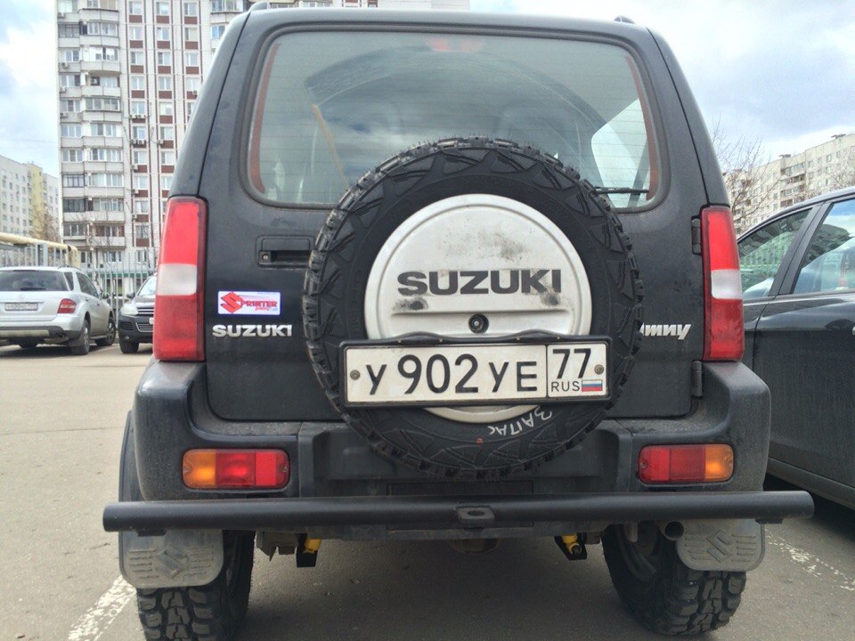

Небольшой отзыв о тюнинге от Ромы, что был куплен мною в начале 14 года.
Куплены были: труба назад, защита раздатки, защита бензобака, защита креплений рычагов (шайбы).
Итак, по каждому пункту:
Труба: за два сезона труба облезла почти полностью и поржавела до полной потери вида. Порошковая краска положена без песко (дробе) струйки и без грунтовки. Или эта грунтовка плохо легла. Если на остальных элементах это пофиг, на трубе - неприятно. Крепления на раму - откровенно слабые. При доработке выяснилось, что это просто U-образный профиль (тонкий), с приваренной (плохо) ещё более тонкой пластиной сверху. Не самая жестокая эксплуатация загнула трубу вверх и это было... неприятно. Брал трубу с креплением для фаркопа и выяснилось, что оно приварено высоковато (понимаю, что для внедорожья это лучше, но...) и с прицепом задняя дверь не открывается, запаска (штатного размера) упирается в сцепное устройство. Кто-то мирится, меня это не устроило. Болты, что были положены в комплекте, тупо срезало не особо сильным ударом сзади (это был второй по счёту Фольксваген Кэдди, покушавшийся на честь Джимни сзади). Были заменены на качественные. Итого - только сама труба реально крепкая. Остальное...
Отдал на доработку товарищу, который занимается кузнечным делом и сваркой. Крепления он усилил, вставив внутрь полосу металла до заполнению внутреннего пространства и проварил всё полностью. Получилось весьма крепко. Ну, тяжелее, но конструкция и так не лёгкая. Крепёж фаркопа был опущен на 5 см с помощью мощных металлических проставок. Немного ухудшилась геометрия, но с моей эксплуатацией это не принципиально, да и недавно были подложены 2 см проставки под пружины, чтобы компенсировать проседание этих самых пружин. Потом вся конструкция была отдана на качественную (с дробеструйкой и цинксодежащим грунтом) порошковую покраску. Сейчас меня всё устраивает.
Защита раздатки: ну, претензии те же самые, что и у всех - гнётся, облезла нафиг, при сильном изгибе может уничтожить выступающую часть в раздатке (там, вроде актюатор включения ПП). Под выступ пропилил боковину болгаркой (заранее, по отзывам), защиту каждый раз после залезания поглубже приходится снимать и рихтовать. В общем, забил и оставил, как есть, всё же наличие не самой удобной защиты лучше её отсутствия. И намного.
Защита бензобака: есть мнение, что она бесполезна, но в этом году я, наконец, увидел на ней вмятину. В общем, не зря поставлена, бак намного тоньше.
Защита креплений рычагов: вся ободрана, что логично, свою функцию выполняет.
В общем, как есть. Если учесть небольшую стоимость, то нормально (кроме трубы).
