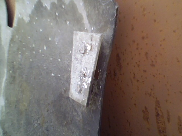

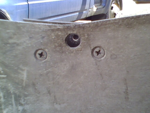

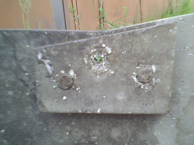

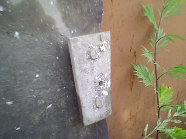

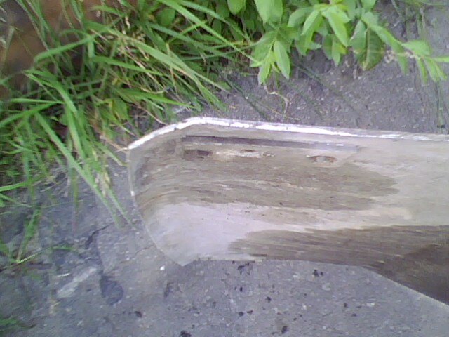

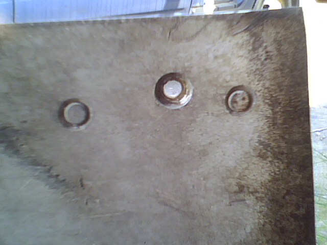

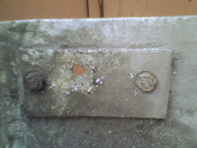

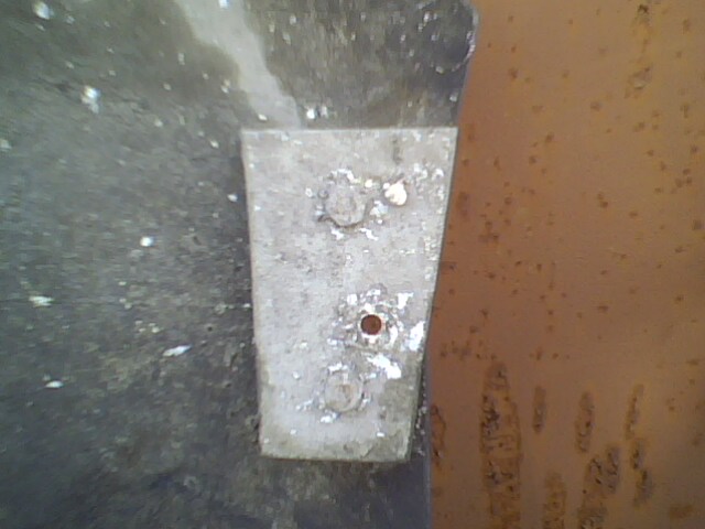

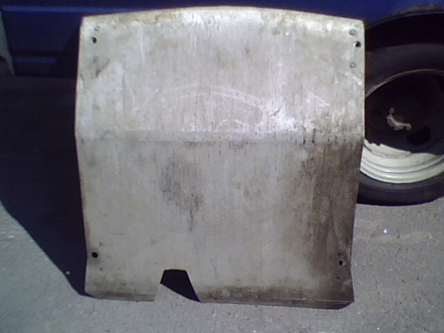

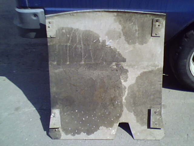

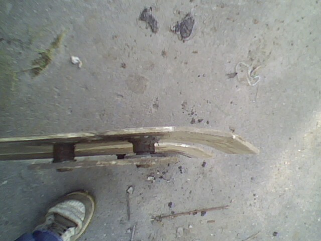

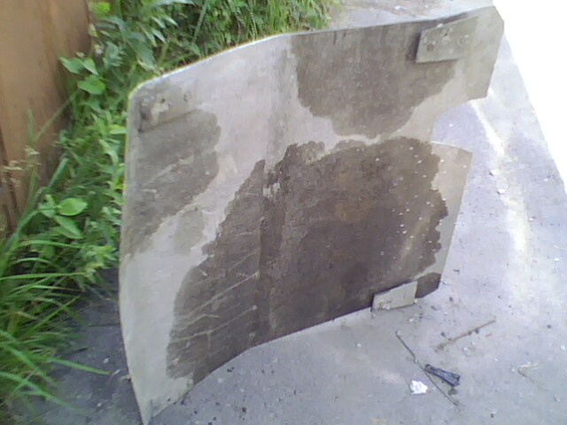

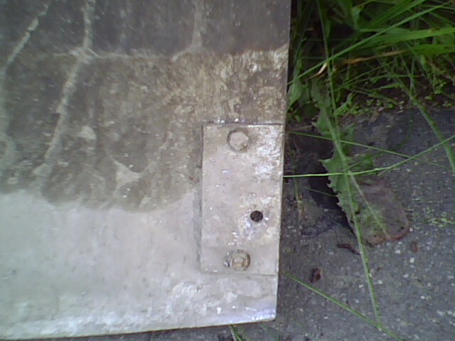

Как обещал фотки защиты картера , эскиз с размерами будет завтра , чертовски устаю , у нас жара , очень много работы . Снято телефоном , качество соответственно .
Реакции: 5 человек

Ответ: защита поддона картера
ШРАЙБИКУС, спасибо тебе за фоты.
Защита вообще формы не мудреной. Как будет немного времени - из оцинковки загну.

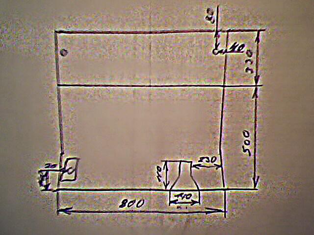

Вот эскиз с размерами , за качество пардон , всё на бегу
Материал - дюралевый лист толщиной 5 мм , нижние площадки привинчены через проставки толщ. 20мм верхние приклёпаны без зазора . Вес этой шняги в районе 12кг . Если что-то нужно уточнить , не стесняемся , спрашиваем . :thumbsup:

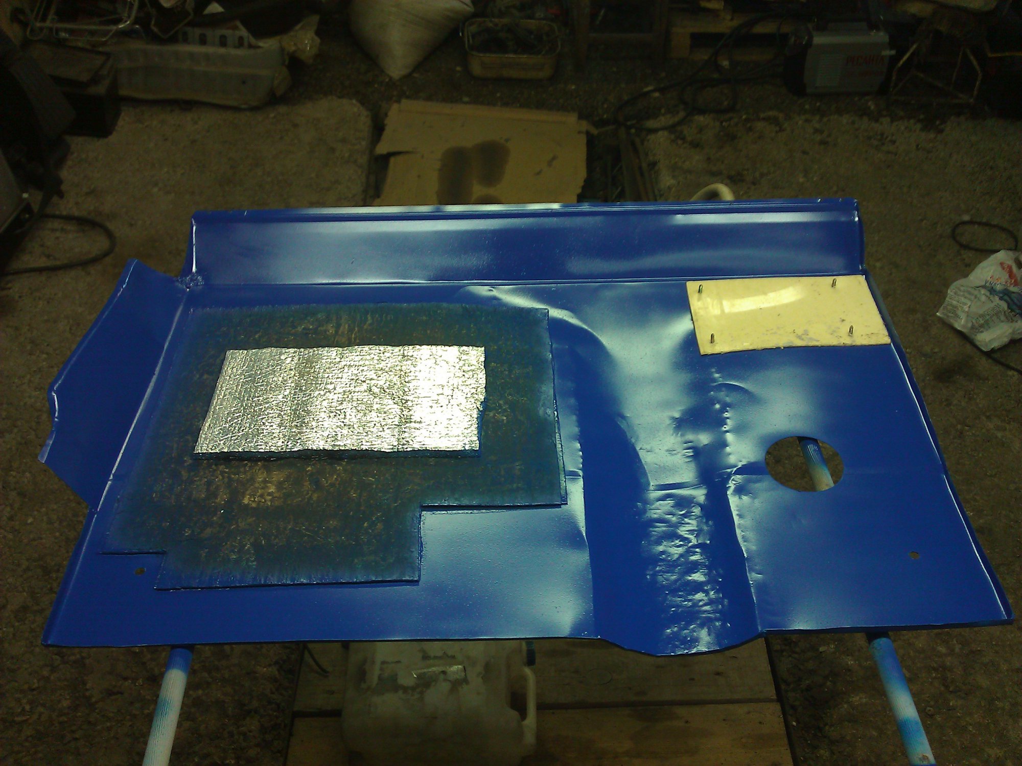

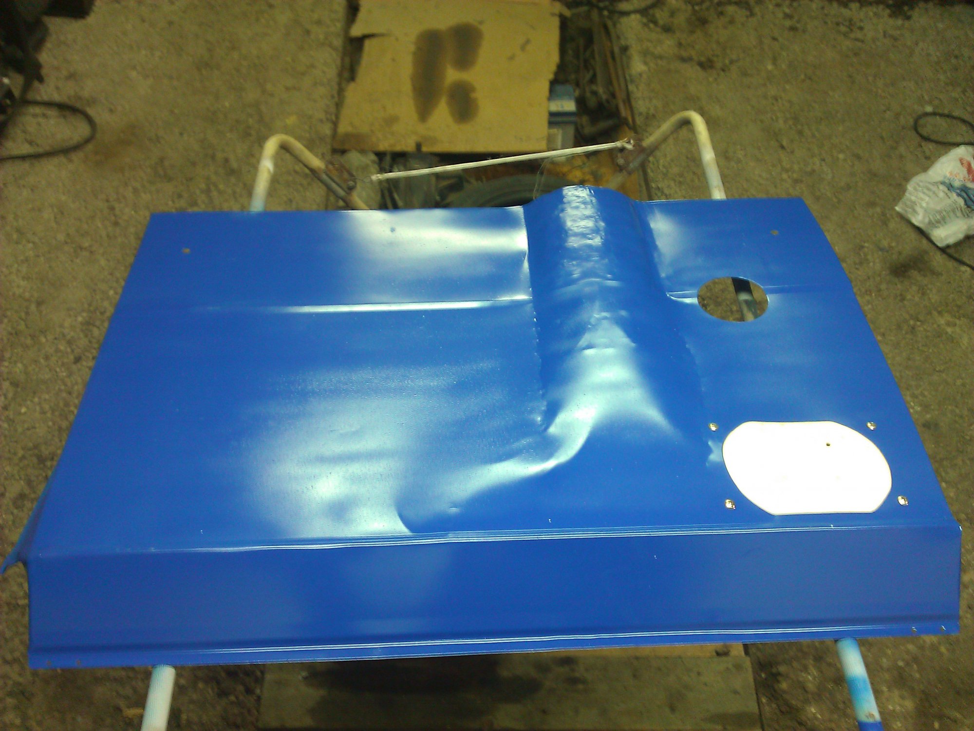

Сделал себе "защиту" из ненужной скорлупки передней двери ВАЗ2106. Завалялась в гараже. Практически подходит по размерам и конфигурации, только нужно было отрезать лишнее. Делал по месту, периодически прикладывая заготовку к машине. Вот, что получилось -
Выстучал ложбину под выхлопную трубу, чтобы не касалась, вырезал отверстия для слива масла и замены маслофильтра, наклеил шумоизоляцию, чтобы тонкое железо не резонировало. Сделал кронштейны для крепления - спереди 2 крепятся под болты стабилизатора, сзади 2 в штатные отверстия в лонжероне, где крепится рычаг подвески.
Защита в принципе только от грязи, езжу, помогает, под капотом практически чисто.
