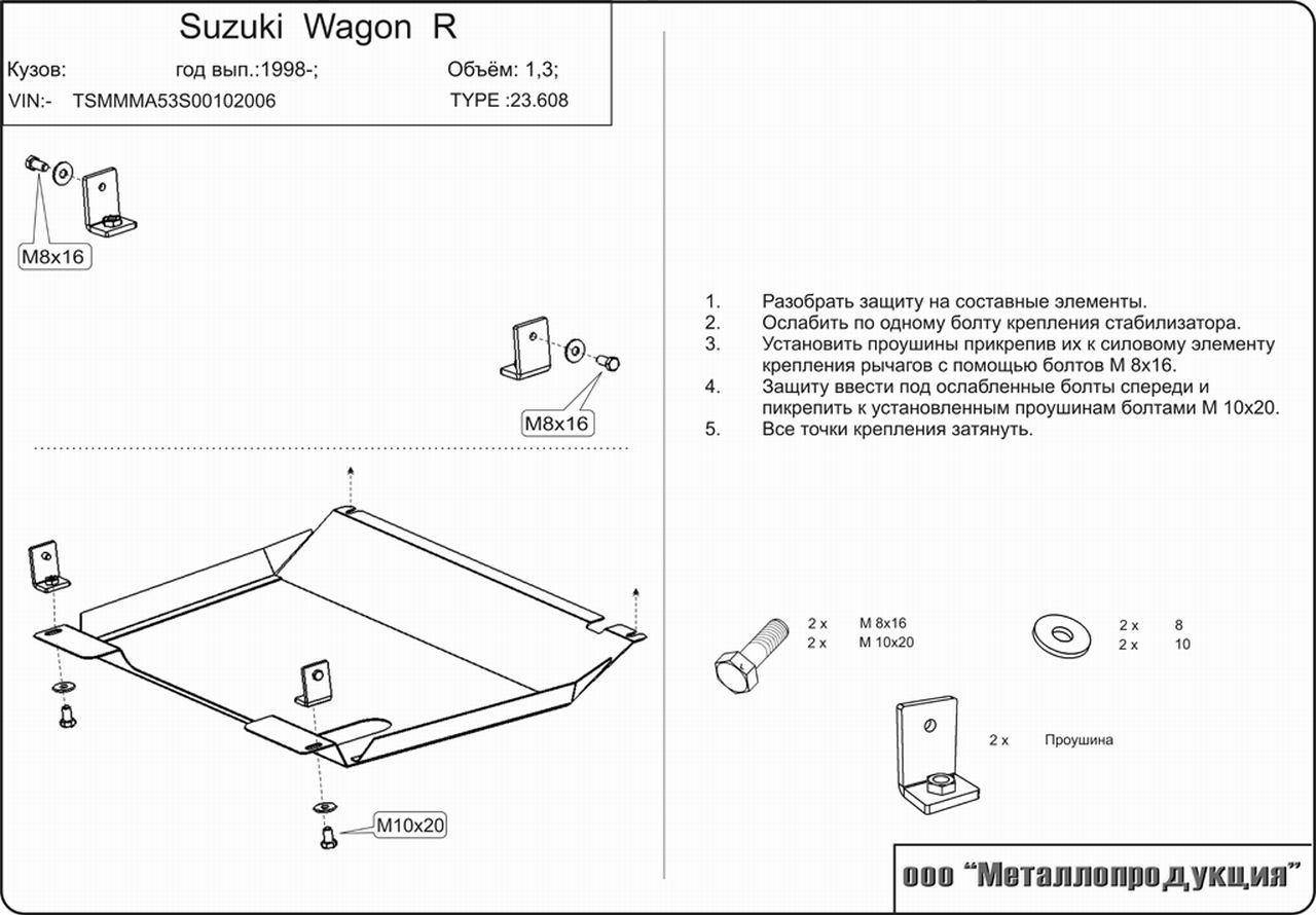

Кто-то ставил защиту на вагончик, самопал или кто, что посоветует под движок, коробас-барабас и гену?
Видел решение для генератора из канистры. Спорно на предмет охлаждения, но в целом не плохо, только не ясно к чему крепить.

Всё здесь на форуме должно быть по идее. Лет примерно 8-9 назад я выкладывал её фотки во всех ракурсах и эскиз с размерами по просьбе желающих. Снял этот изврат со своего вагончика, по качеству изготовления похоже не самопал, материал дюраль толщиной примерно 4мм, весит кг 12 наверно. До сих пор эта хрень стоит в гараже потому как выкинуть её не сподобил меня господь по неизвестной мне причине.

Да, у меня на 3мм на другой машине была, корыта то одинаковые.
По поводу масла никто не мешает пропилить дырку, и защита уже не помеха.
Но хотелось бы облегчёнки и удобства.
Есть такие варианты, но на сольку конкретно не видел.
http://autotank.ru/production/139-suzuki-sx4.htmlhttps://www.drive2.ru/l/569726244657038854/итд

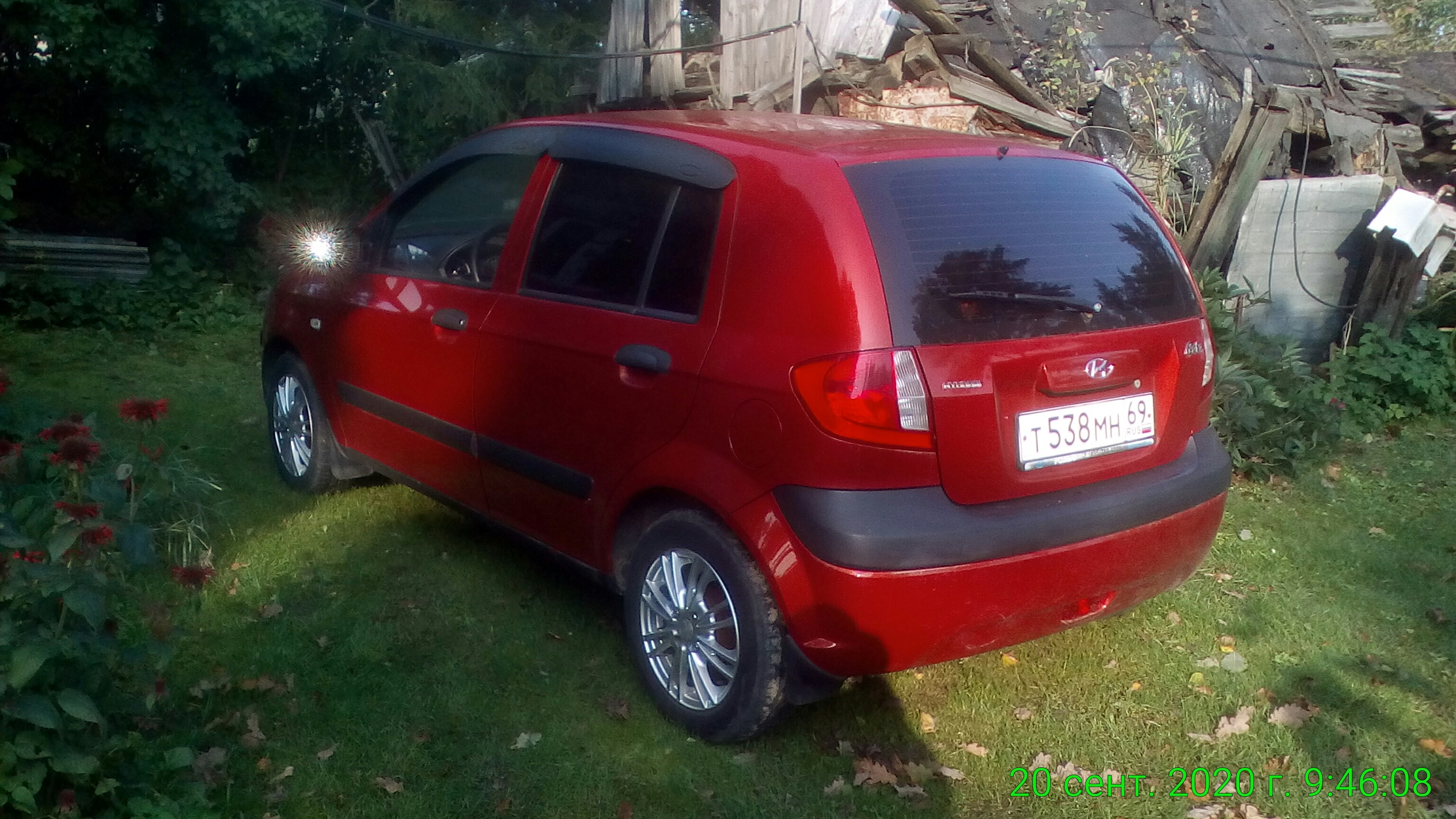

Хундай гетц с микроскопическим багажником
Ну это ты гонишь, я купил Гешу жене в сентябре кажется, багажник уж никак не меньше нашего, а то и поболее, просто доступ к его пространству организован совсем по другому, менее удобно, оно и понятно, кузов то хетчбек. И кстати насчёт гниения очень даже неплохо, по крайней мере у экземпляра который я нашёл .
