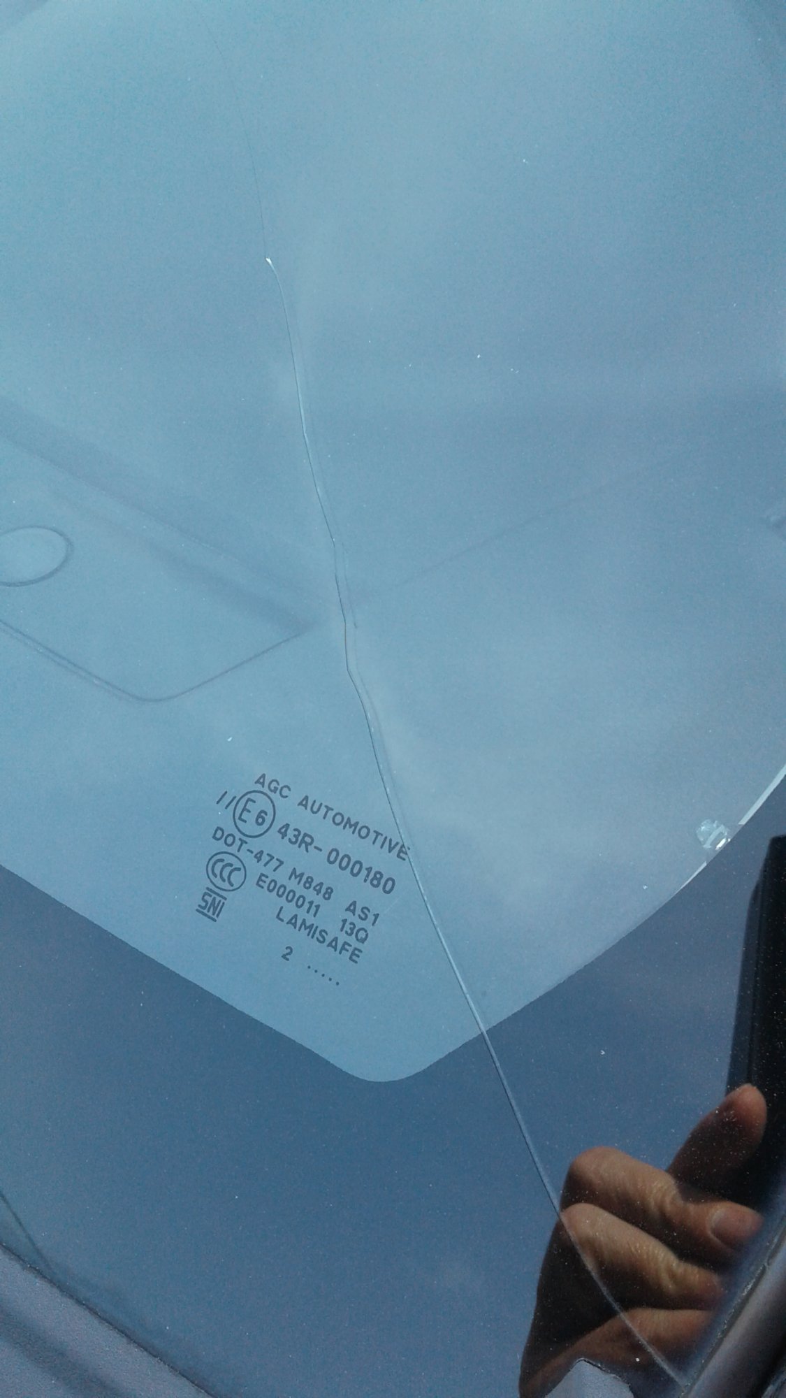

Вот и меня коснулось... трещина от одного нижнего угла до другого нижнего. Стекло с завода, оригинальное AGC прозрачное. Везде в продаже BSG или FY но они какие-то зеленые, как "бутылка и с полосой с верху... не могу найти прозрачное. AGC под заказ тоже зеленое. Б/У нормальных не встречал. Кто ставил зеленое, как оно на машине сильно отличается от боковых?
Стандартные стёкла Сузуки японского завода DOT20, которые поставляют на конвейер, именно с зелёным оттенком.
Проверить легко, приложив белый лист бумаги с обратной стороны. Если у вас стояло DOT477, Сузуки_Китай, то они тоже с зеленоватым оттенком. Ставьте FG (ФУЯО Гласс) c грин оттенком и полосой наверху, будет лучше родного, по прочности и т.д.

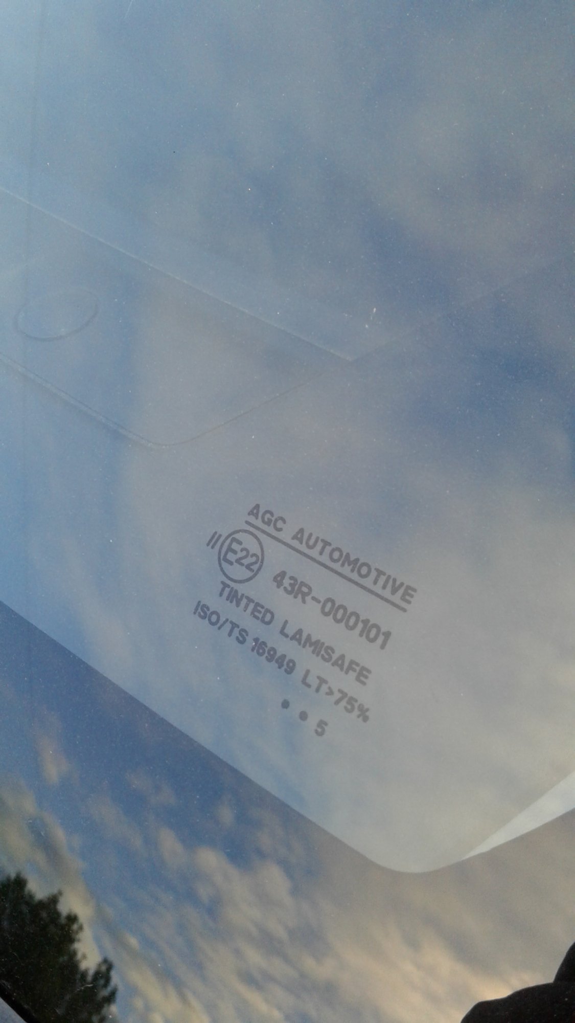

Да именно DOT477, но оно намного светлее, прозрачнее что ли, чем эти зеленые. Может эти и прочнее, но "зелень" не будет ли напрягать? На прежней машине тоже было "белое" AGC, но от сколов держалось лучше
Зелень не будет напрягать. DOT477 и DOT20 (на машинах 14го года) одинаковые по зелёному оттенку. Совсем "белых" AGC для Сузуки не встречал. А вот сверху у них полосы зелёной, серой, синей нет, в отличие от других производителей.
Если хотите оригинал, то ставьте AGC (г.Бор, Россия), тоже имеет небольшой зеленоватый оттенок.
Если хотите вообще без зеленоватого оттенка, то берите неоригинальное, у которого в обозначении должна отсуствовать буква G. G(грин)-лёгкая зелёная тонировка, наоборот предназначена для защиты глаз, европейцы и японцы используют зеленоватый оттенок, американцы иногда коричневатый.
Что касается сколов, то все стёкла ловят их очень хорошо. Но 477 ещё и затирается быстрее.

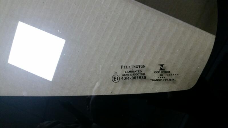

Забросил идею купить китай с подогревом и взял Pilkington ,в Емексе ,вышло 110 долларов.По такой цене тут только китай!Еще не ставил,только вытащил из коробки,на вид качественно.

Забросил идею купить китай с подогревом и взял Pilkington ,в Емексе ,вышло 110 долларов.По такой цене тут только китай! Еще не ставил,только вытащил из коробки,на вид качественно. Посмотреть вложение 106043 Посмотреть вложение 106044

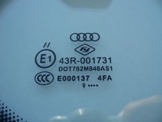

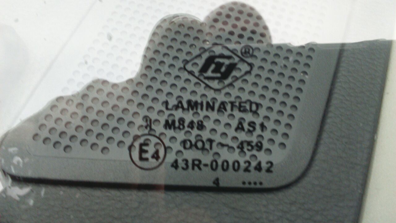

Китай FYG было бы не хуже и чуть дешевле, все-таки на Ауди идёт.
Но PILKINGTON этого завода просто здорово за данную цену.
/DOT-682 — PILKINGTON AUTOMOTIVE LIMITED, ST HELENS WA, ENGLAND/.

долго ездил с трещинами ,думал взять оригинал,так как стекольщики сказали,что "линзевание " будет в любом случае на китае,пусть и еле заметное.А тут начал на емексе искать AGC и забил в поиск его маркировку 8032AGN и удивился,что выскочил Пилки по такой вкусной цене! Две недели и он у меня.
