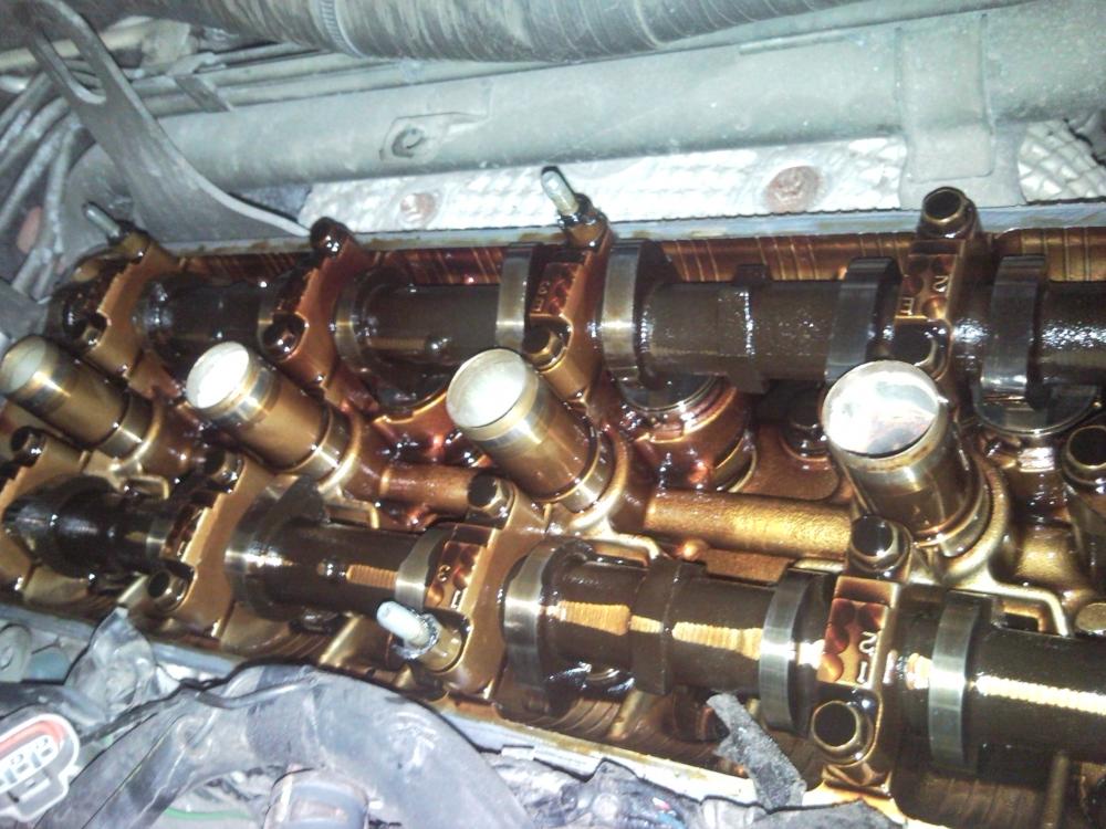

Отрегулировал. Оказалось только 1, 2 и 4 Клапан регулировать пришлось.
Сняли с двух шайб 0.1 с одной 0.12. В остальных вроде 0.3 то есть все ок.
По ощущениям машина едет лучше )))) НО у меня и после смены масла и после мойки ощущение что лучше. =) По крайней мере звуков посторонних не прибавилось.

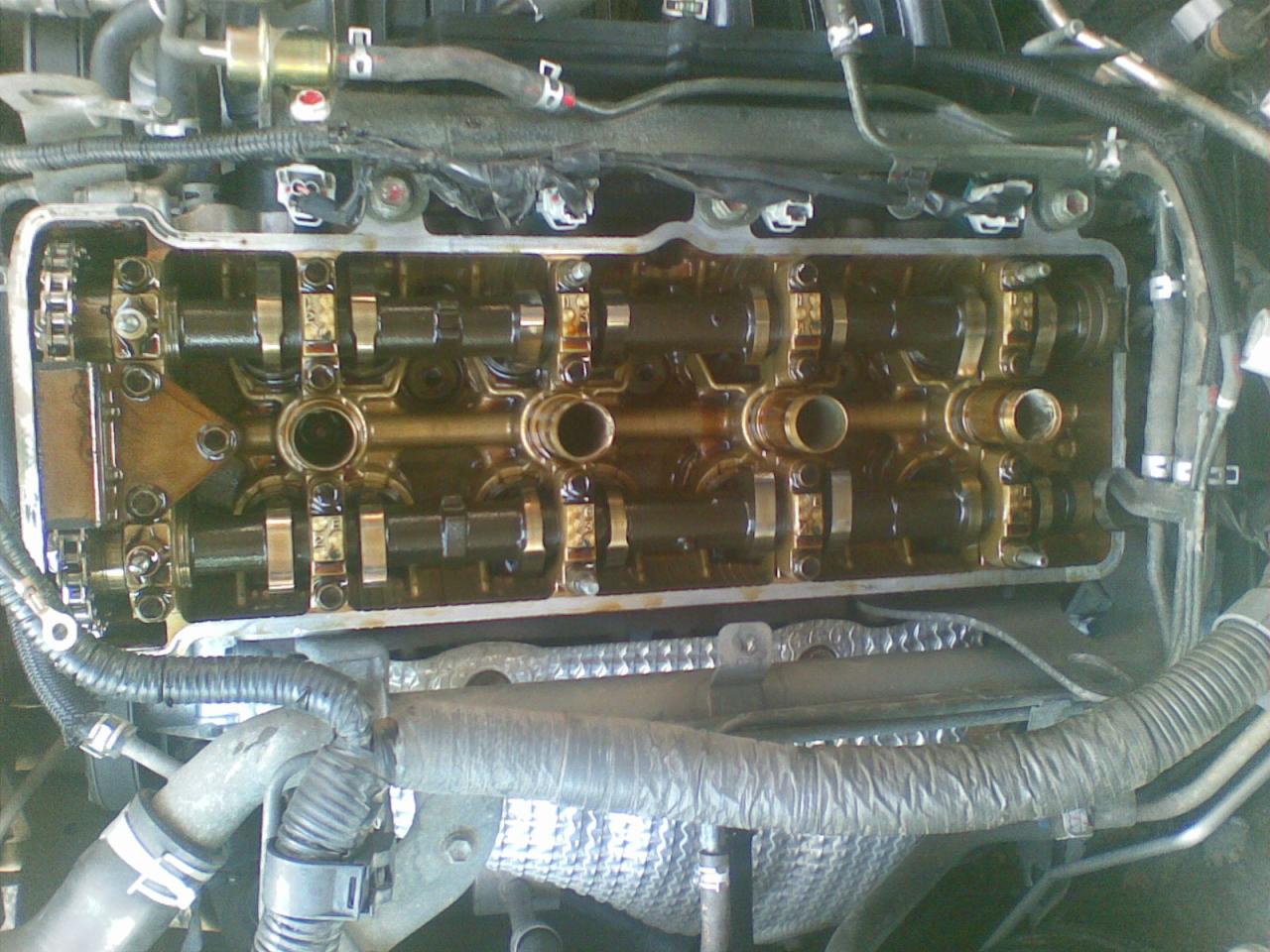

Кому интересно как там что выглядит сфоткал =)
Какое масло льешь, дружище? Чо нутро такое прокуренное.

Всмысле прокуренное? Это тонкий слой эльфа который изначально коричневый так при том еще на нем 11000 я проехал. Мне показалось наоборот все отлично, хотя я конечно не понимаю сильно в этом.
Это не тонкий слой эльфа это тонкий, но не очень, слой лаковых отложений от масла
сплошные расстройства.. я не перегревал, неужели масло такое г..?
Ничего страшного в принципе. Двигатель проходит долго и так, он простой у нас

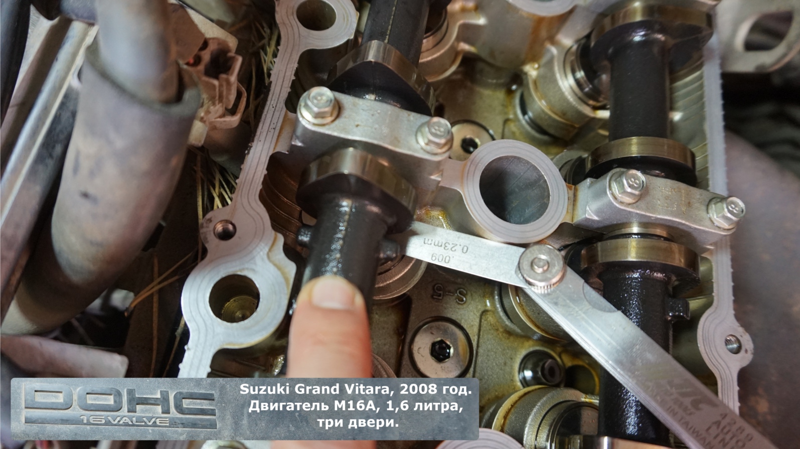

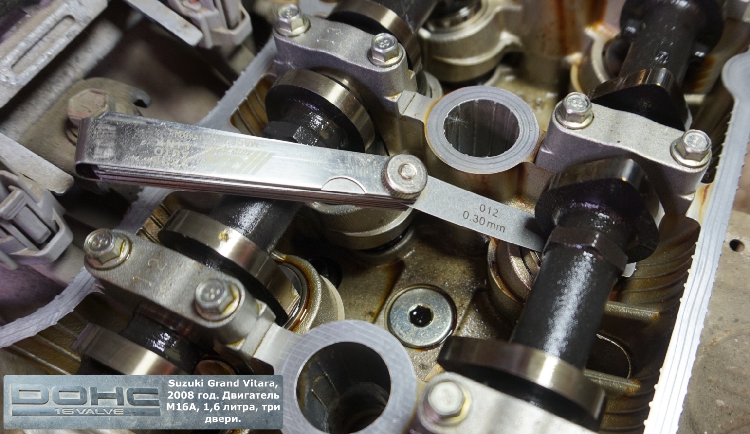

Вчера появилось время и желание:D проверил зазоры.
На все операции ушло около 2 часов с перекурами.
Пробег 105 тык
T-двигателя 40 С (цифровой терм.)
впуск:
1 0.23 0.25
2 0.23 0.23
3 0.25 0.24
4 0.23 0.24
Выпуск :
1 0.33 0.35
2 0.34 0.34
3 0.35 0.36
4 0.36 0.35
Отсюда вопрос.Стоит ли грешить на температуру в 40 градусов? Просто на улице жара и не смог дождаться полного остывания мотора итак часа 3 стояла машина:D
PS масло кастрол 5/30 профешнл

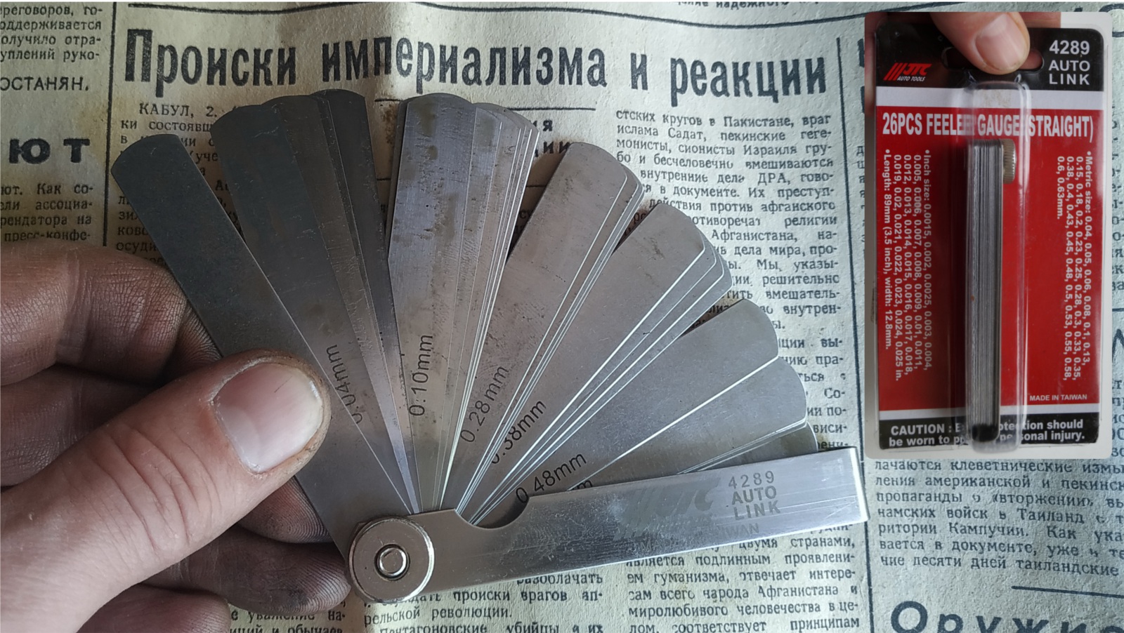

Добрый день, уважаемые! Посоветуйте щуп, чтоб зазоры клапанов проверить. Мотор 1.6 литра, пробег 105 тысяч км, 2008 года. Очень Вас прошу.[DOUBLEPOST=1559279596,1556855346][/DOUBLEPOST]Купил щупы тайваньские, 500 руб.
Зазоры в моторе 1.6 должны быть такими.
На впускных клапанах превышение на одну сотку, температура ож +18 градусов.
На выпускных - норма.
Как с этим жить дальше? Весь в раздумьях....
