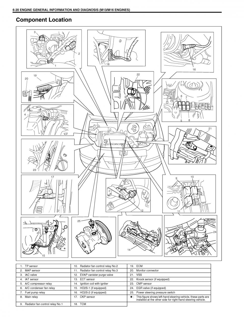

KASiK, Не могли бы пояснить пжл по этой схеме где какие релюшки, по форуму не нашел
да , по реле тоже интересно.

Ребят, читайте внимательно!
Я же давал ссылку на страничку моего сайта, где есть описание всех релюх и предохранителей: http://razborka-liana.ru/docs/58-2011-08-23-08-07-24
Или вас что-то иное интересует? Уточните.

Владимир, у тебя на сайте замечательная подборка,:thumbsup:есть все и в одном месте, если не дай Бог в дороге что случится - хоть с телефона есть возможность найти нужную инфу, но про реле я тоже чего-то не нашел. Чешу репу.По предохранителям все есть полностью, спасибоБраво! Ай.

релюхи на подсветку приборки, габариты и свет стоят под рулевой колонкой, если нижний пластик снять - то там как раз над клавишей открывания капота увидешь вертикально расположенный блочек с разъемами, а если за них рукой подлезть, то там нащупаешь релюшки
ayw,
по рисункам выше как есть:
5. A/C condenser fan relay
6. A/C compressor relay
3,4 у меня отсутствуют
1. Fuel pump relay
2. Main relay
Д. Radiator fan control relay No.1
С. Radiator fan control relay No.2
Е. Radiator fan control relay No.3
А. отсутствует
В. Х\З
Надеюсь ничего не перепутал, вот оригинал

Откровенно говоря не обратил внимания, что там нет информации по релюхам.:(
Я взял за основу информацию с сайта Дракона (http://firedragon-liana.narod.ru/fuse/fuse.html).
Ты прав, я после того, как сгорел однажды предохранитель, сразу взялся и собрал самое важное у себя на сайте, чтоб с мобилы можно было смотреть. Постепенно планирую добавлять информацию по мере возможностей.
Если есть какая-то полезная информация, просьба присылать мне на электронку, т.к. нет сейчас возможности перерывать весь рунет в поисках инфы.
