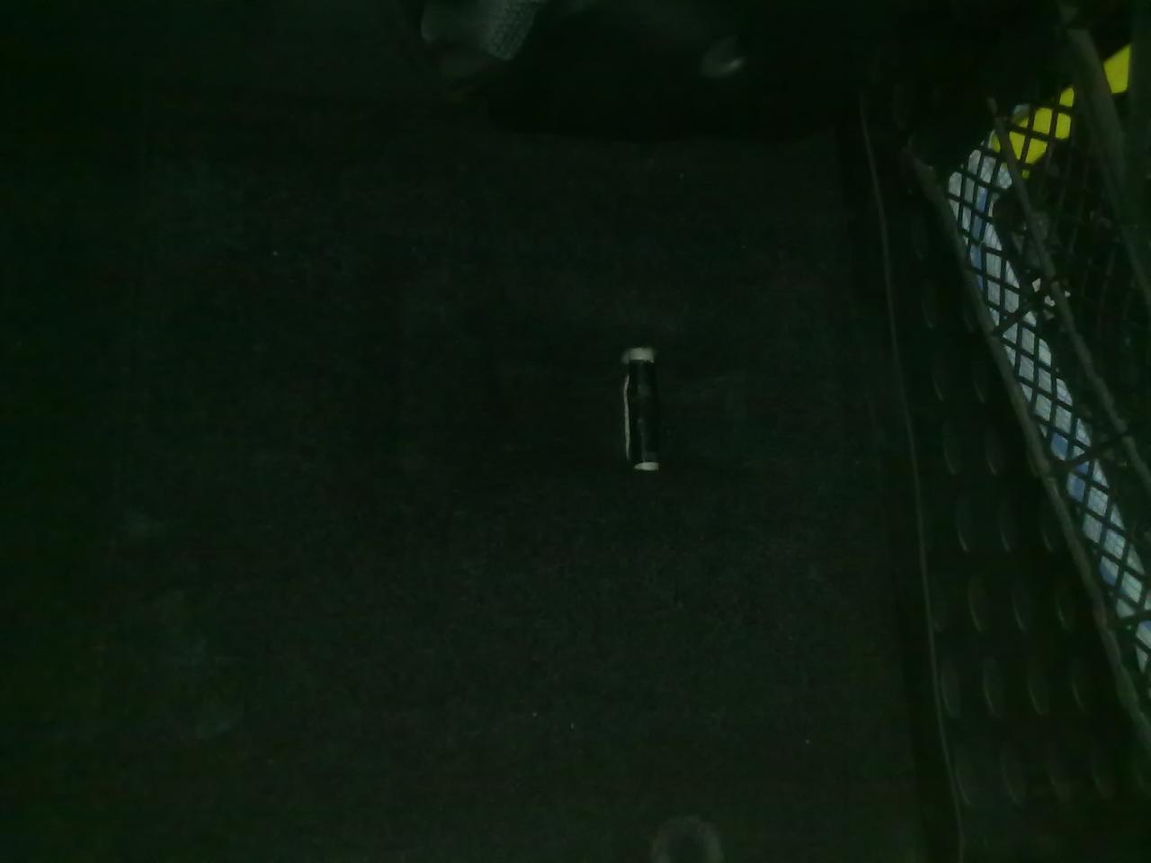

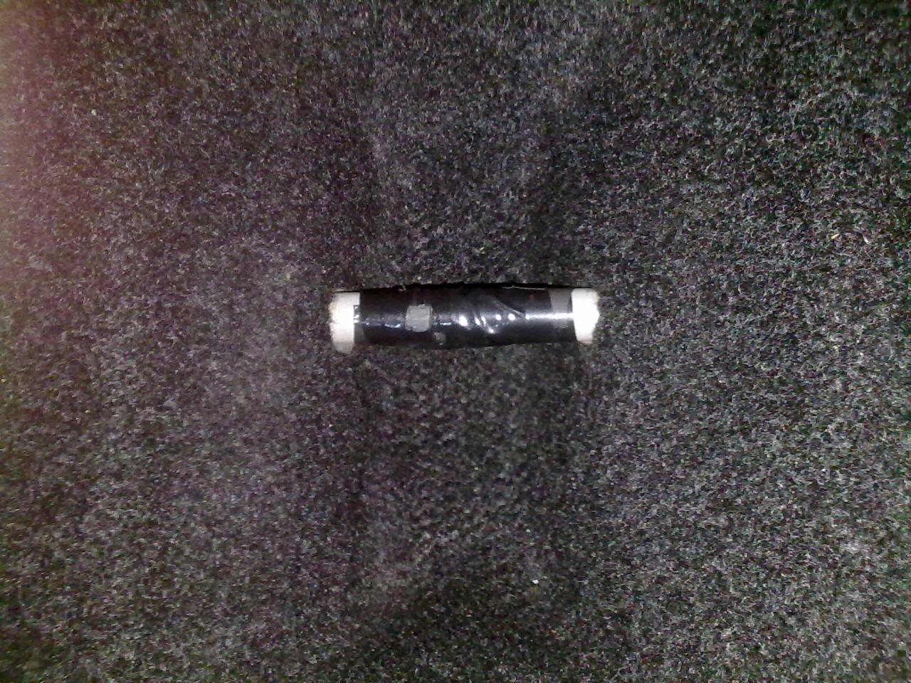

Намотал 2-а слоя изоленты обычной под замки кресел стало в два раза тише,завтра ещё 2-а намотаю...

Но это же крепление кресла к днищу! У меня лично стучит механизм складывания или Я ошибаюсь?

Там всё стучит...
