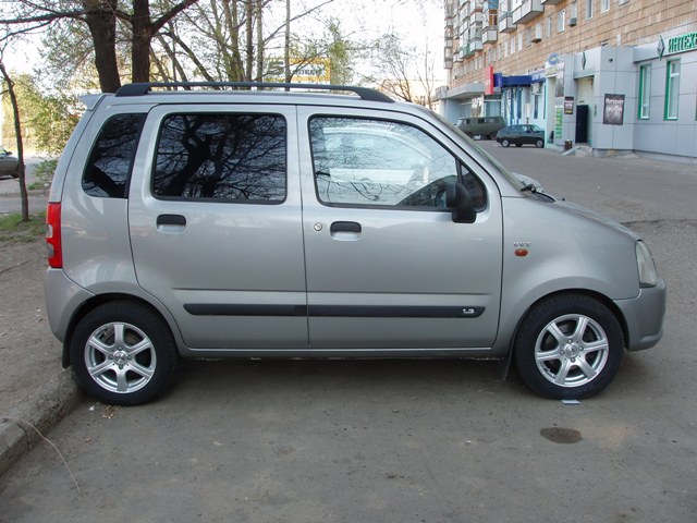

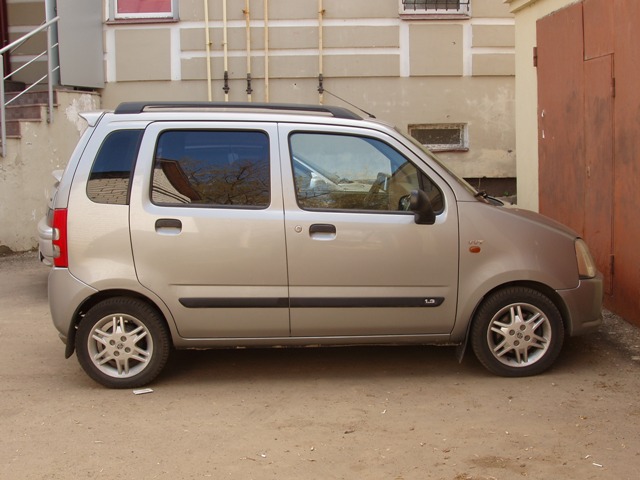

Нормально будет выглядеть. Примерно вот так:
Rolandas написал(а):
Да, кстати, присмотритесь - ширина шин не больше 165 на обоих предложениях - из арок совсем не вылезает, а у меня 175 уже вылезают.

)) А чего присматриваться)) на 15" 165 ширины не бывает. от 185 начинается. Самый писк 195\45 которые и стоят. Все дело в вылете дисков.
Опять про вылет... Куда он этот вылет-то, если из крыла колесо не торчит? Расширителей арок тоже не видно... Двигатель что ли спрессовали или пару цилиндров отрезали?
toolma
16 Август 2006
1,829
3,552
Тут явно видно, что стоят шины DUNLOP Sport SP 2040E размером 195/45 R15
В арках запас есть, около 20 мм в обе стороны. Соответственно диски шириной 6,5 или 7" против родных в 4,5" с вылетом 45-49 не встанут, надо 38-40.
Это на буржуйских автобанах так будет выглядеть.
А на наших направлениях получится гораздо квадратнее. ;)

Ответ: Про колесные диски
Всё может быть... и поэтому, видимо, передние колеса поворачиваются только на такой угол :thumbsup:
Вобщем... чего тут палки ломать - пусть кто-нибудь купит хотя бы 195-15 и посмотрим.Показываю
