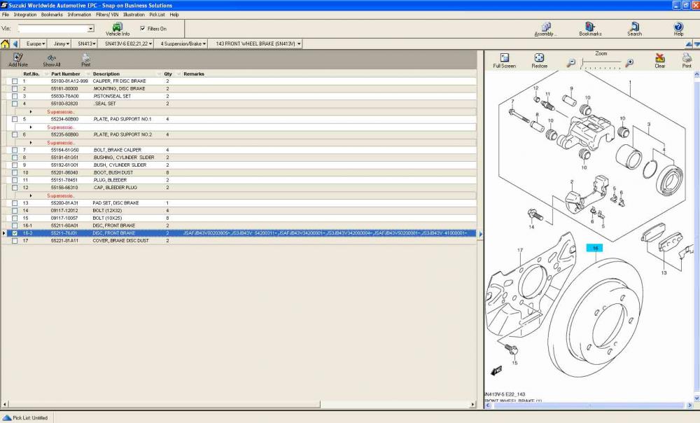

Я вижу на экзисте 2 позиции по тормозным дискам:
1. 16-1 55211-60A00 DISC, FRONT BRAKE
2. 16-2 55211-76J00 DISC, FRONT BRAKE JSAFJB43V00203805~ JS3JB43V 54200311~ JSAFJB43V34200001~ JS3JB43V342000004~ JSAFJB43V50200081~
1 позиция - это дорестайл, там куча заменителей.
А если нажать на 2 позицию, то будет только оригинал без заменителей, хотя раньше в заменителях высвечивались диски Blue Print ADK84325.
vasil_kov
25 Август 2008
118
Украина, Сумы
Suzuki Jimny 2007 1.3 MT
Ответ: Решение проблемы кривых тормозных дисков на новом Джимни
55211-60A00 - дорестайлинг, 55211-60A01 идут на 413V-5,6,7. (по каталогу Suzuki World Wide), и в том же ексисте они числятся заменяемыми в одну сторону (новые подходят на дорестайлинг, но не наоборот)
А 2-я позиция - 55211-76J00 (заменена на -76J01), примечание к позиции - это VIN-номера машин, на которые ставится эти диски

а можно огласить размеры несоответствующих отверстий?
попутно вопрос: диск тормозной как то крепится к корпусу хаба (как на ВАЗ классике болтиком с головкой впотай)? или просто откручиваем один болт супорта, вынимаем колодки, откручиваем болты крепления скобы, снимаем и подвязываем всё это хозяйство и приступаем к "отрыванию" прикипевшего тормозного диска?
