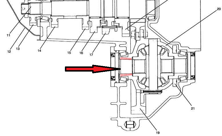

Обновлю тему
В моем случае наполовину выехавший не зафиксированый левый шрус подразбил посадочное место главной передачи, появился люфт, вот теперь думаю что делать.....
Менять корпус дифа. Сейчас Экзист дает такой корпус дифа за 12т.р./21день. Плюс два новых подшипника, в которых он крутится. Работа по моим меркам 10т.р.
Для полноприводных Игнисов это обычная операция. https://suzuki-club.ru/threads/49880/
