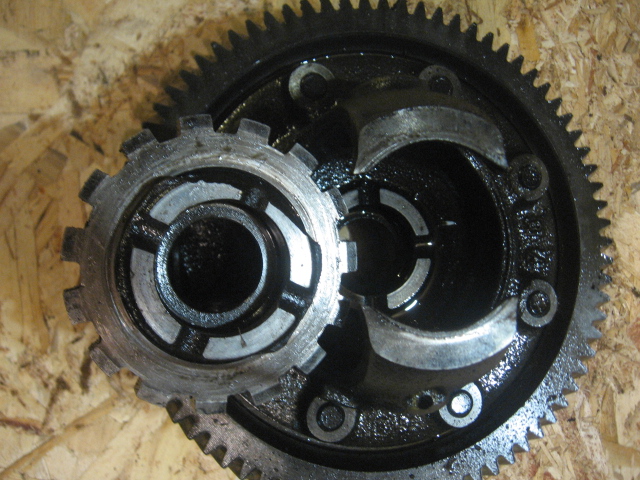

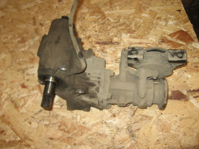

Позвонил. Резюме.
Разлетелся корпус дифа. Корпус коробки цел, шестерня главной передачи цела, валы не пострадали.
Собираются заказывать корпус дифа, всю его начинку и подшипники в которых он крутится.
Раскидали зачем-то редуктор. Говорят там тоже надо подшипники менять. Раз разобрали, разьве теперь скажут что зря.

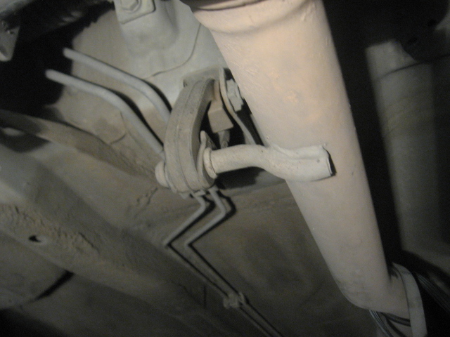

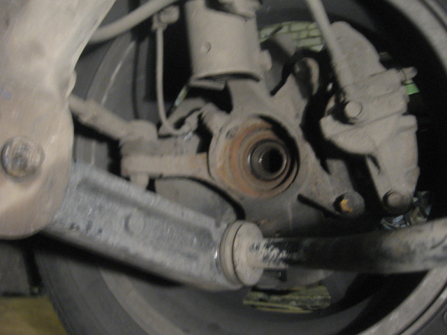

Как я съездил в Катану.
Мне не так часто как вам приходится общаться с сервисменами, может поэтому меня так это впечатлило.

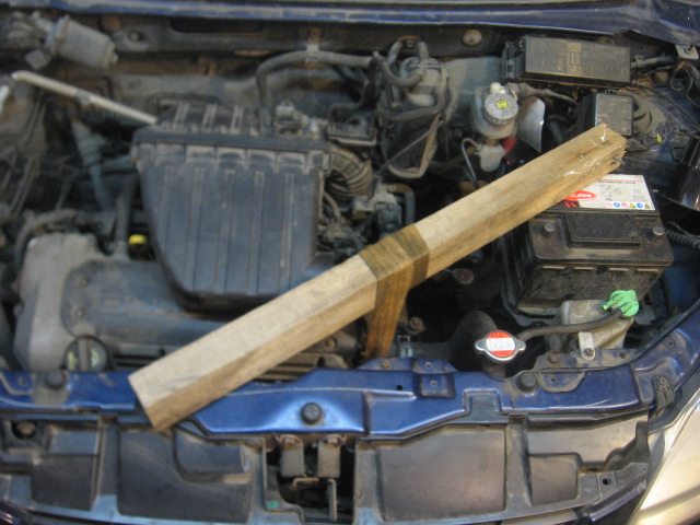

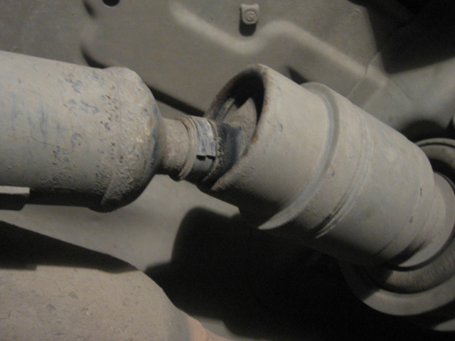

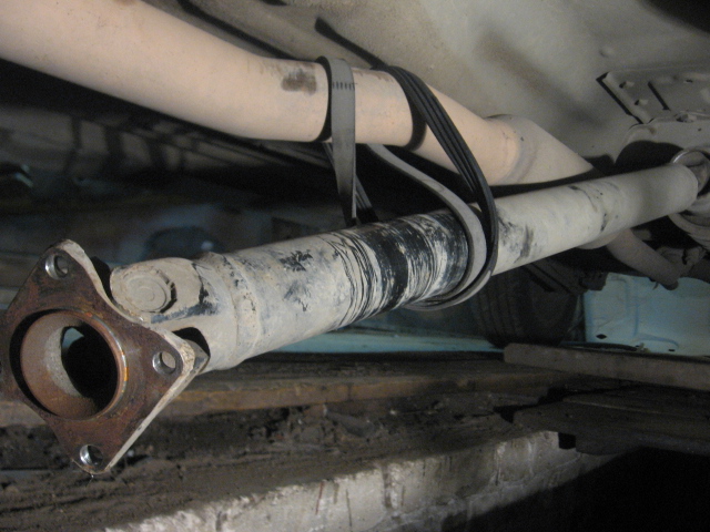

Вобщем решили забрать машинку пока anataly "до трусов не раздели".

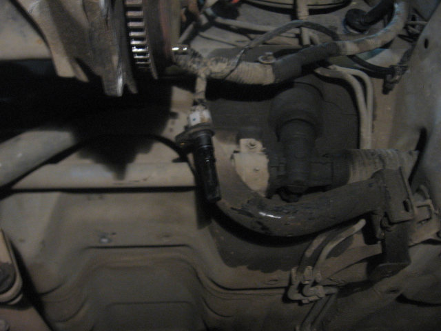

Машина во дворе Катаны. Открываю капот, вижу что движек висит на одной правой опоре упершись шкивами в лонжерон. Коробка снята и силовой агрегат лишился двух опор (левой и задней). В качестве задней опоры выступает резинка на которой висит труба резонатора, растянулась в два раза. В таких случаях на чашки опор стоек обычно ставят штангу и к ней на цепочках подвешивают движек. Говорю дайте штангу на прокат, как я повезу, на полицейском тряхнет и выломаю кронштейн из крышки ГРМ. Ответ: Штанги у нас нет, вези так, ни у кого не выламывается, а у тебя выломается.
Смотрю дальше. Привода из ступиц вынуты, подшипники ступиц ничем не стянуты, однако по двору катают. Я уж не стал спрашивать почему у них нет двух обыкновенных болтов для стяжки подшипников вместо приводов.
Смотрю на кардан. Подвязан старым ремнем генератора чисто символически, подвязка сползла и кардан висит сам по себе и трет пыльник своего шруса. Именно так и повреждают этот пыльник, бросят кардан и он перекусываеся острой кромкой обоймы.
Дальше мне разговаривать с ними было не о чем. Всё и так понятно.
Пришлось идти на местную помойку, нашел деревянный брусок вместо штанги, поддомкратил и подвязал движек.

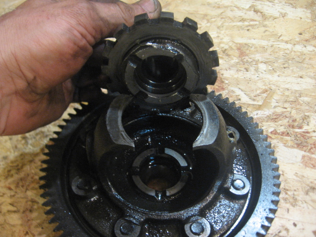

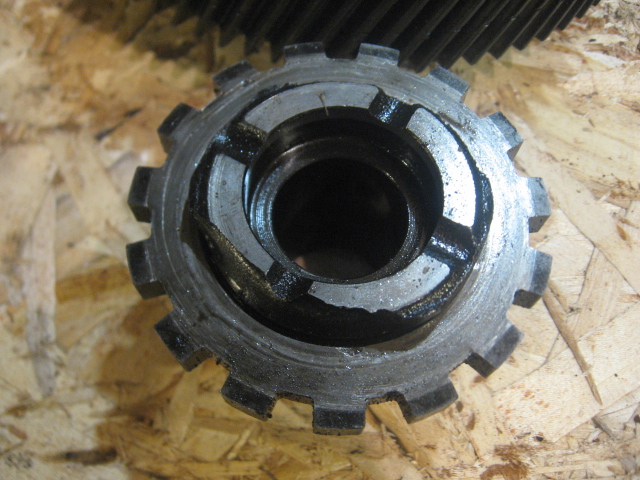

Случай выдался не рядовой.
Вывесил одно переднее и одно заднее колесо. Крутанул заднее, закрутилось очень легко, никакого сопротивления, даже задний редуктор не чуствуется. Переднее колесо не закрутилось. Глянул на половинки карданов, обе крутятся. Из раздатки опять же не звука не сопротивления. Застопорил передний кардан при входе в раздатку. Кручу заднее колесо, всё нормально, сопротивление как у живой муфты.
При езде из коробки и раздатки никаких звуков, подтеков масла нет.
Если причина в коробке, то единственное что напрашивается на ум, это срезаны шлицы передачи момента с корпуса дифа в раздатку. Как-то нереально, ведь нет никаких звуков.

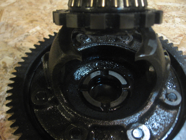

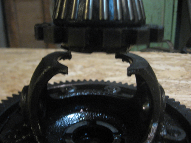

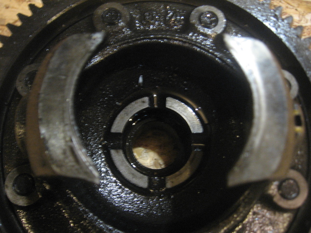

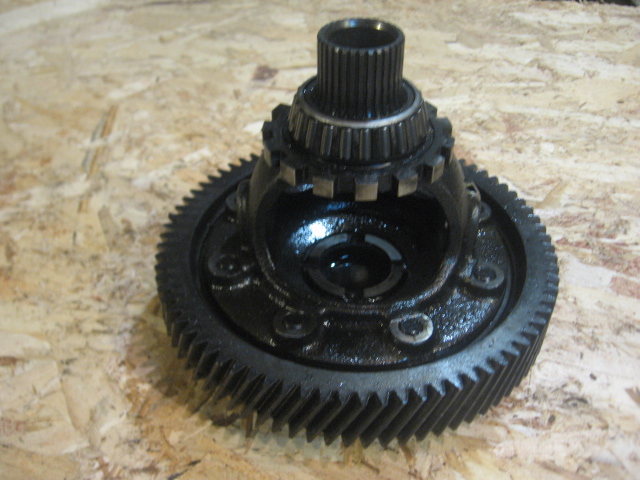

Нашел в багажнике диференциал. И стало понятна разгадка. Не шлицевая часть срезалась, а несколько дальше, за подшипником и за кольцом датчика спидометра. Причем так аккуратненько, без кусков а только с крошкой, которая потом прилипла к магнитной сливной пробке. И диф продолжал функционировать, только уже на плохом "подшипнике скольжения". Вот когда он проточился до большого люфта, тогда появились звуки и через сальник потекло масло.
Теперь можно объяснить следующее.
у детали 27411-86G60 оказывается есть замена 27411-86G61.
В привезенной детали , якобы замена по партномеру, оказалось одно отличие. Диаметр посадочного места под кольцо датчика скорости было 58 мм. против 50 мм. у оригинала.
Видимо практика показала что тонковато в этом месте и на замене увеличили диаметр до 58. Так что брать надо G61 и растачивать кольцо датчика скорости.

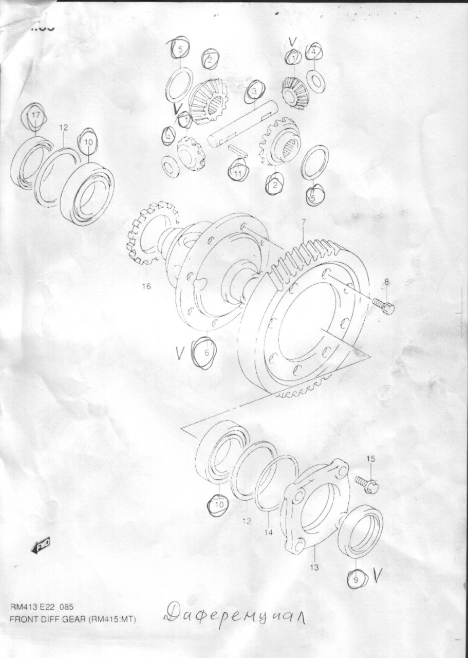

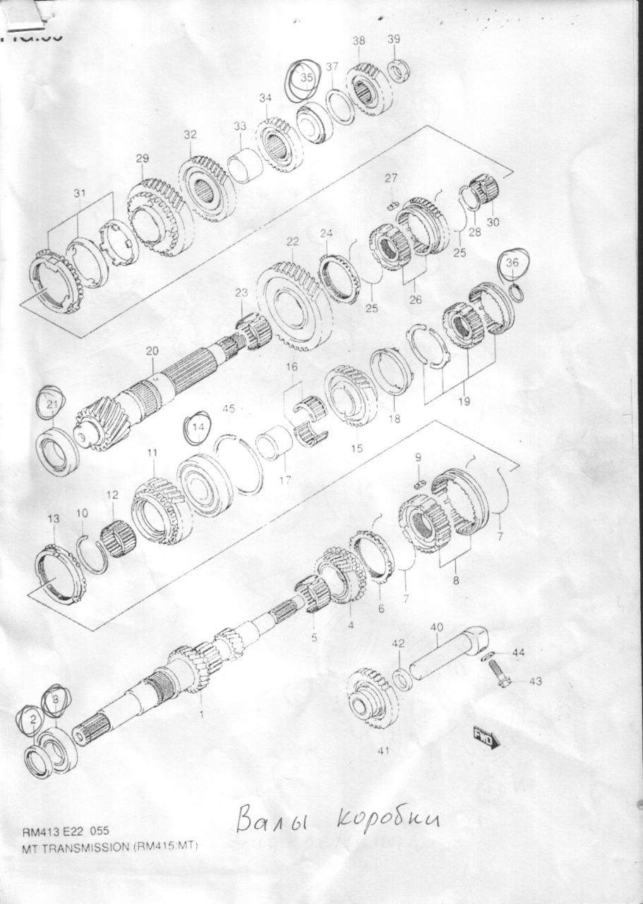

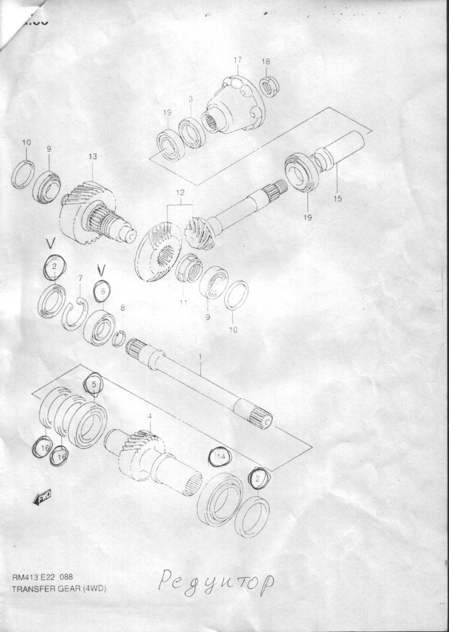

Во вложениях распечатки Катаны. Кружочками обведены цифирки тех деталей которые они приговорили к замене. Что интересно, редуктор они всетаки не разобрали (вот он на фото), но заочно решили подшипники поменять (до кучи). Какое счастье что они не успели его разобрать.
Галочками я пометил то что я решил менять.
А именно:
- корпус дифа 6 (буду брать G61 и растачивать кольцо)
- сателиты 1 (на зубьях есть выработка, чисто из-за пробега)
- сальник левого привода (на фото видно что именно с него бежало масло и кидало на кузов)
- подшипник пром вала 6 (люфт у вала ощутимый, но не критичный, катится без шуршания)
- сальник правого привода 2 ( хоть он и не тек, но подшипник не достать не выковыривая сальник. Не ставить же старый)
Все остальные подшипники в отличном состоянии.
Передний подшипник первичного вала в идеале. Вот тебе отличие от 1,3 коробок. Там он всегда первым кончается.

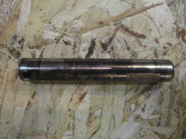

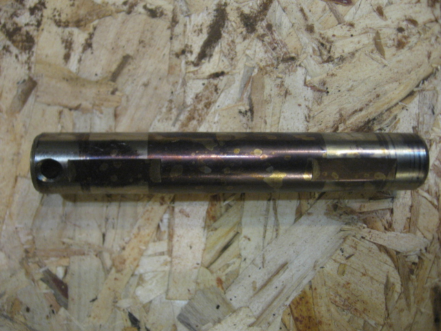

Сфоткал я ось сателитов. Не фига это не потемнение от перегрева. Это что то заводское, может следы закалки.
Честно говоря, если б делал для себя, то поменял бы только корпус дифа и сальник левого привода.

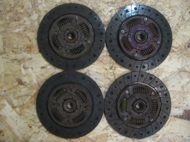

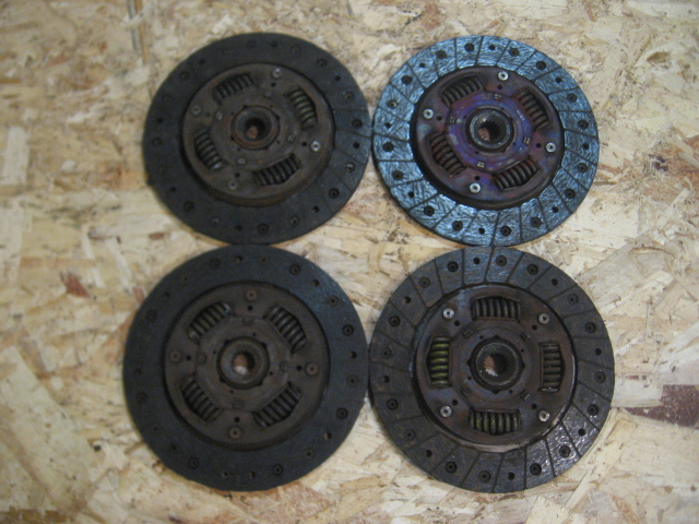

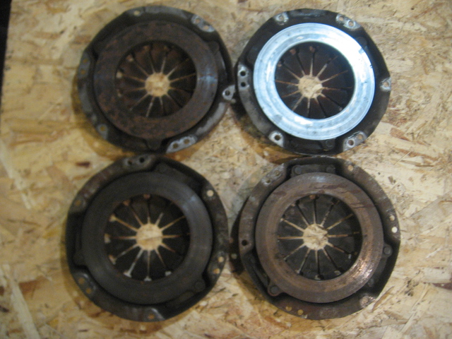

Про сцепление.

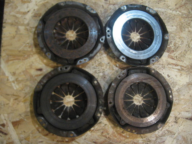

Напомню что они хотели 14000 за замену. Это при том что вот оно, ничего разбирать не надо, просто бери и ставь новое.
Сейчас не об этом. Мы столько раз обсуждали отличие сцеплений 2WD 1,3 и 4WD 1,5.
Я решил сравнить воочию.
На фото несколько дисков и корзин (заводской оригинал), среди них один от этой машины 4WD 1,5., остальные от 2WD 1,3. Ну и скажите мне какой из них 4WD 1,5 ? Первая мысль была - подменили в Катане. Примерил все диски на вал КПП, все налазят одинаково. Примерил корзины на маховик, все сидят. Чё за хрень?
На фото от 4WD 1,5 то что блестит, просто свежеснято, не валялось на складе.
