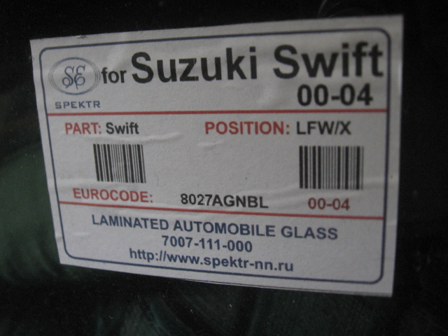

Я на Крузе стекло не менял, до сих пор родное с обогревом стоит.
Выкладываю фото этикетки со стекла которое я уже вклеивал в Игнис рестайл (03 - 07).
В ближайшем будущем опять буду вклеивать такое же стекло в рестайл. Сразу два купил.
Вот тебе факт, и никаких домыслов.

Спасибо!
Я уже заказал в "KMK-Glass".
Звонил непосредственно в г.Бор. Где находится их производство. К сожалению по одному не отгружают, но выяснилось что у них есть официальный представитель в Перми. У них и преобрел.

Хм. Прикольно. А чего тогда стекольщики к ним разные еврокоды впаивают - 8027 на до- и 8030 на рестайл? Хотя по размерам если кто где указывает - действительно идентичные

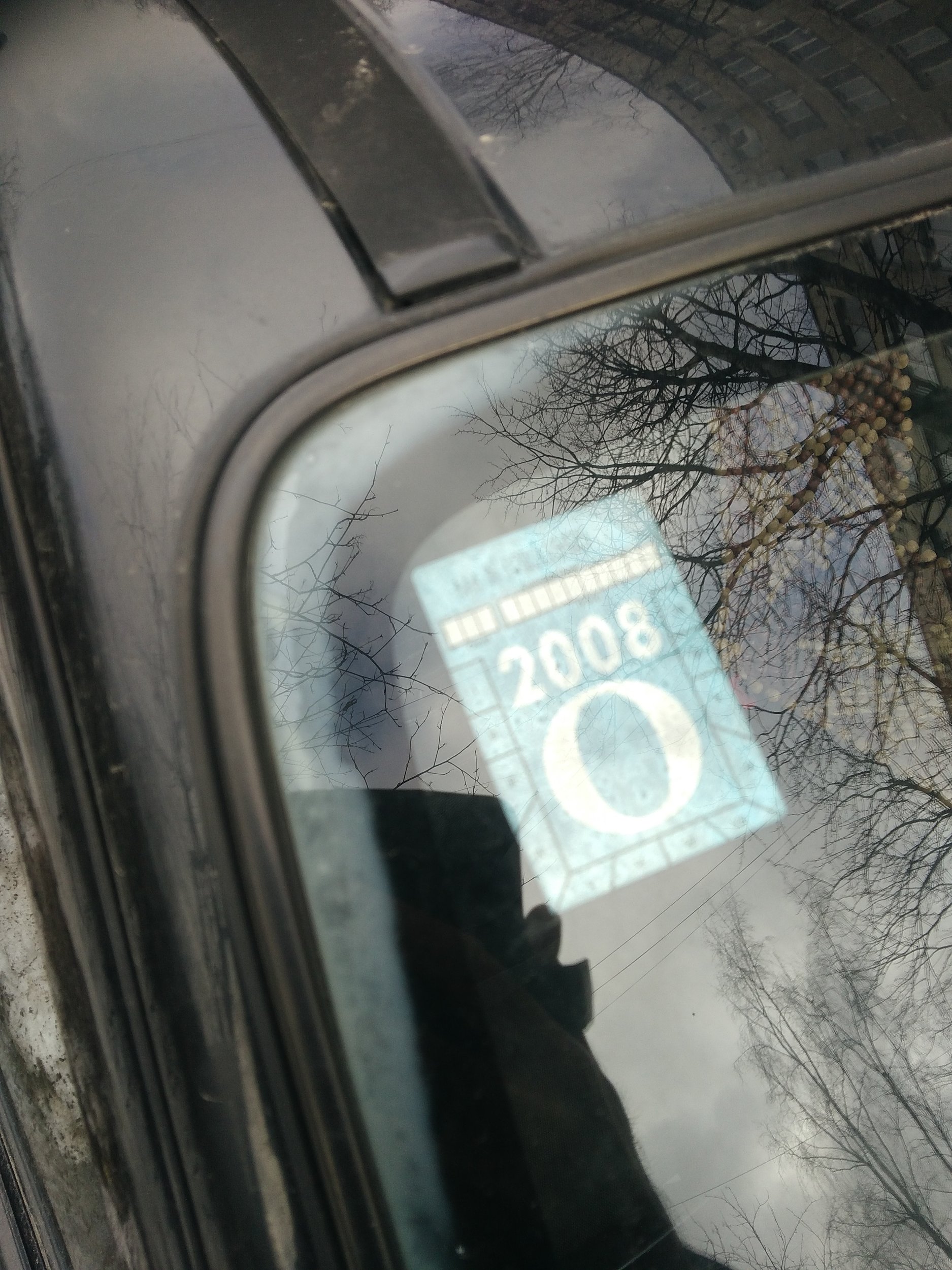

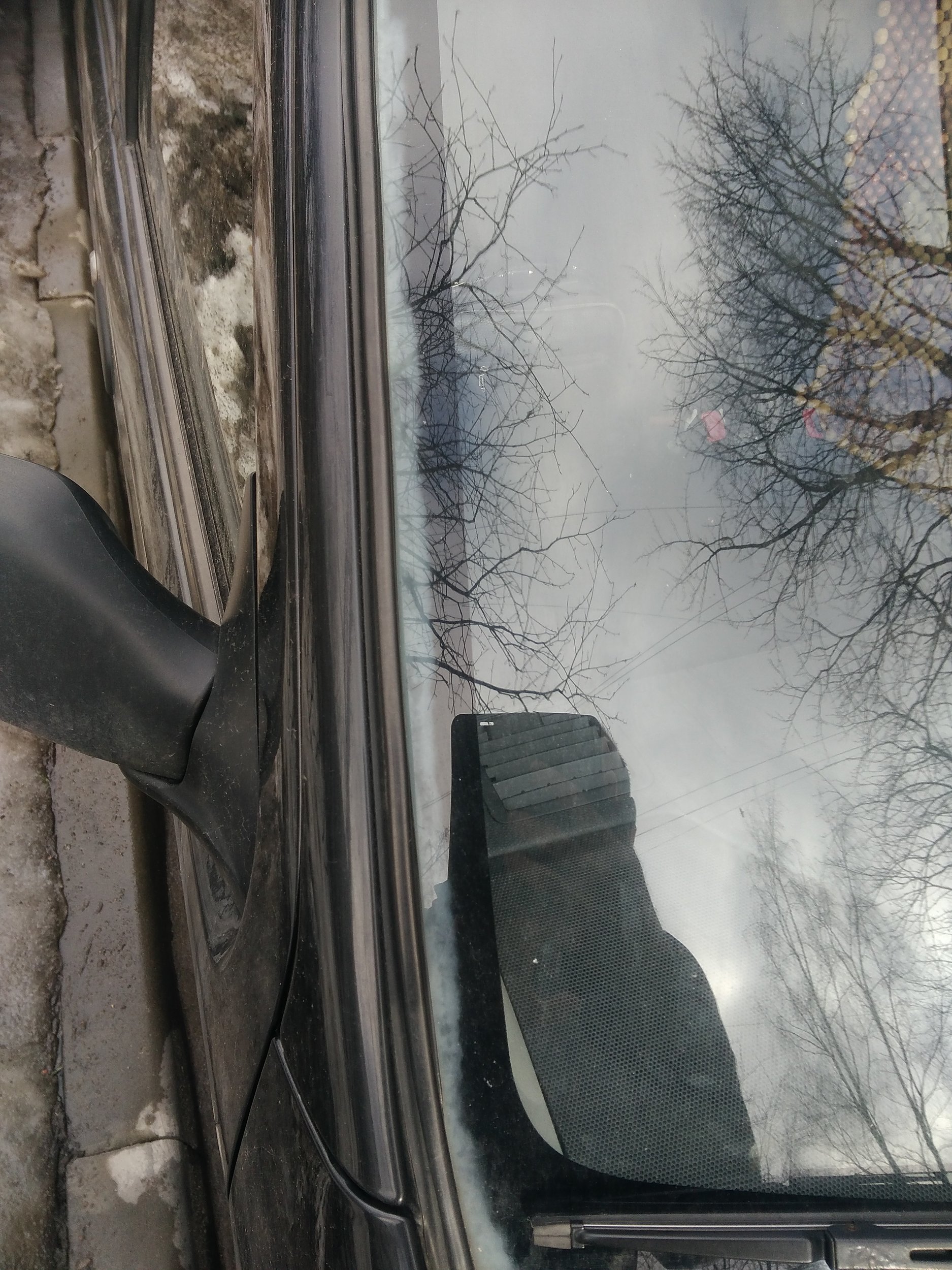

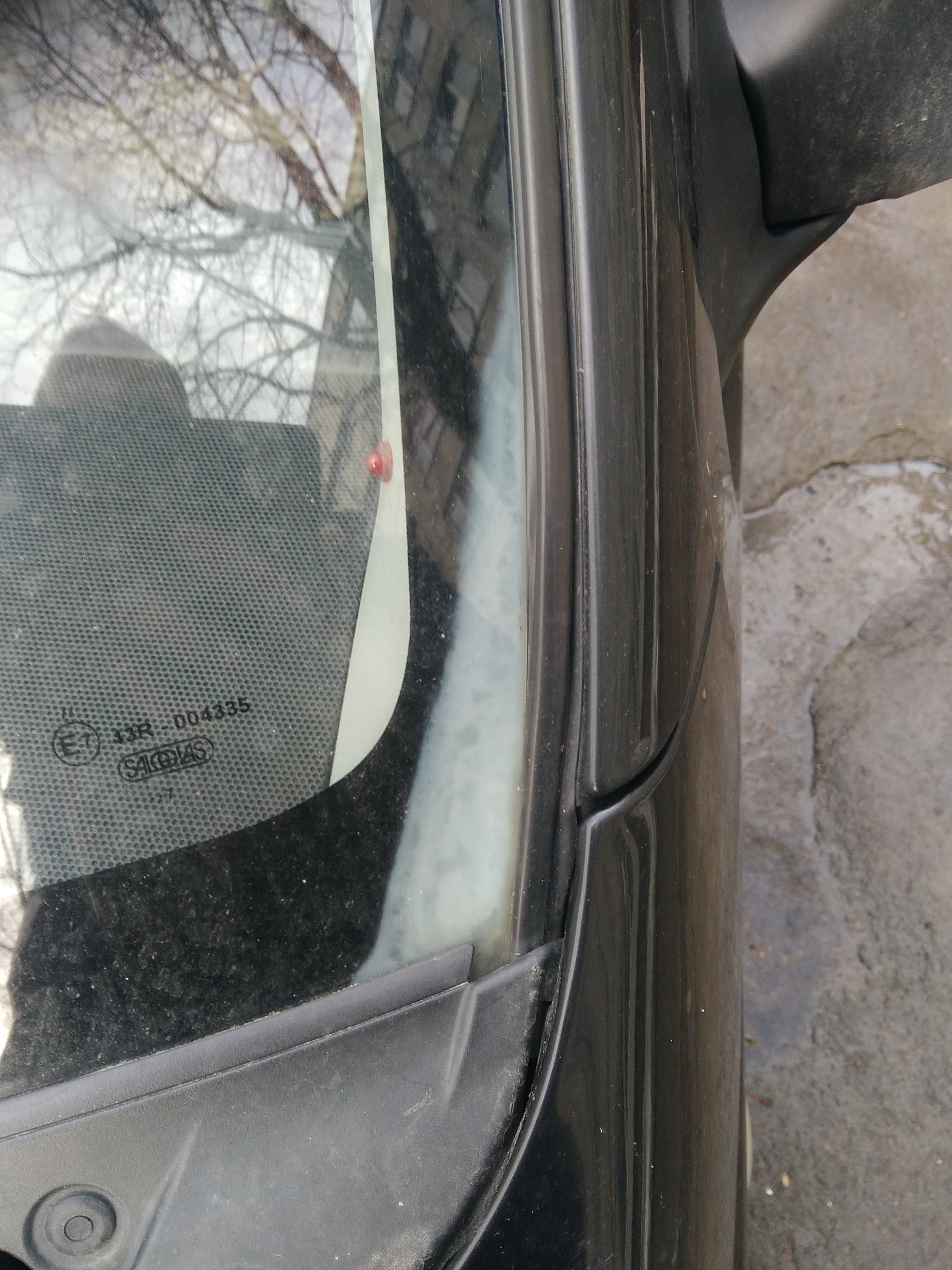

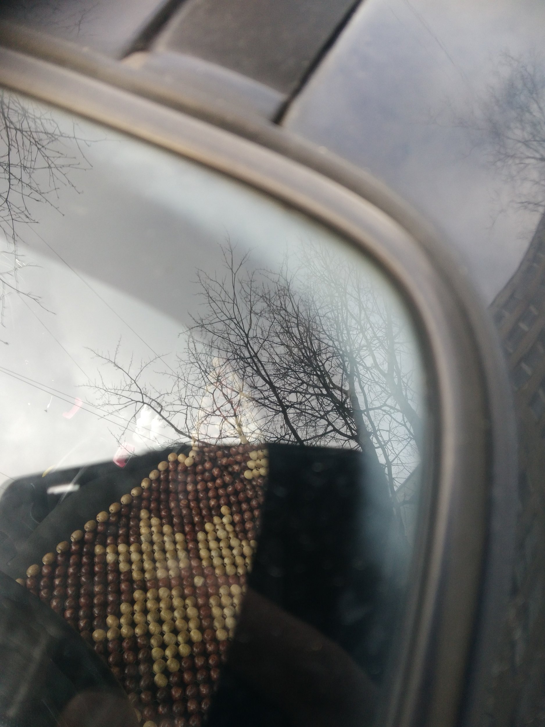

P_20190225_145905.jpg P_20190225_145727.jpg P_20190225_145817.jpg P_20190225_145849.jpg Добрый день. У меня ещё несколько лет назад стало расслаиваться лобовое стекло. Думаю, что этот год уже не проживёт. Хочу поменять. Может кто-нибудь порекомендует контору в Питере, где бы хорошо и качественно сделали?

Никогда такого не видел. Тебе это мешает? Трещины есть?
Зато вижу что уплотнитель у тебя везде хорошо лежит, нигде не вылазит.
Если тебе при замене стекла его сохранят целым и невредимым, считай повезло.
У нас многие мучаются с этой резинкой.
Подумай, надо ли?

Дмитр, спасибо за ответ. Я сам такого никогда не видел. Прохожу мимо других машин, нигде такого нет. Пока не мешает, но, например, на 2-й фотке эта белая хрень скоро выйдет в видимую область, осталось миллиметров 5. Боюсь, что через эти отслоения стекла может вода внутрь попасть. На фотках не видно, но на 1-ой со стороны крыши резинку подклеивали, именно со стороны крыши, не стекла. Есть пару сколов от камней, но очень маленькие, может по сантиметру в диаметре, и совсем не мешают. Вообщем, сам чешу репу, не знаю, заморачиваться или нет. Просто, за эту зиму ситуация серьезно ухудшилась, думаю, следующую это стекло может не пережить.:))
Это расслоение слоёв стекла. А к кузову оно приклеено внутренней стороной одного слоя. Так что это не может послужить причиной попадания воды в салон.

То же верно. Да может и не стоит пока менять. К тому же скоро лето, только поменяешь и как назло камень прилетит.:) Вообщем я в раздумьях...
