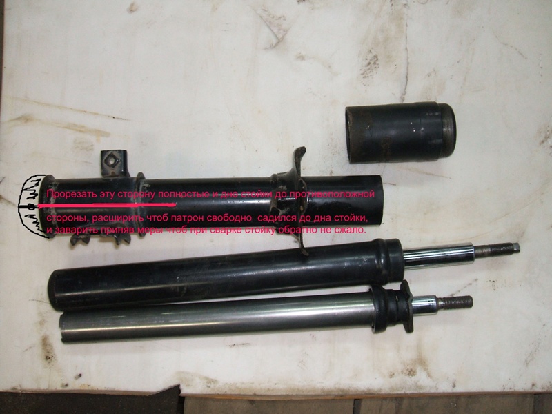

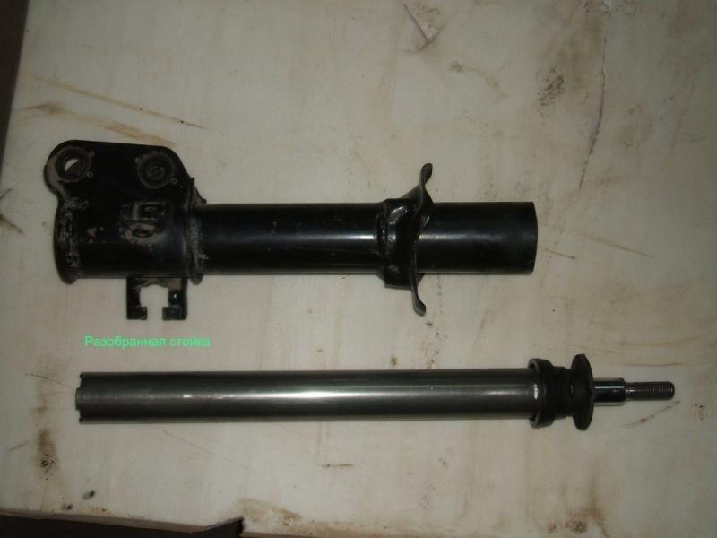

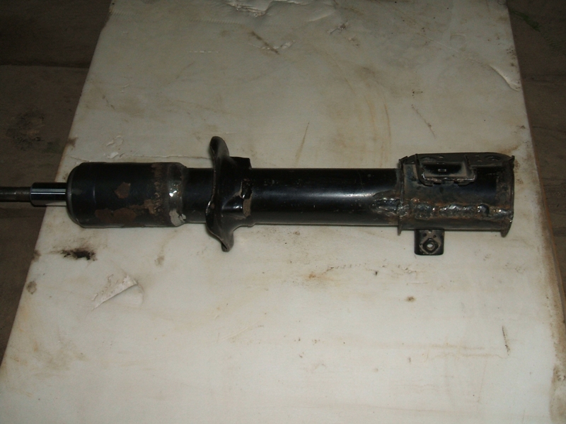

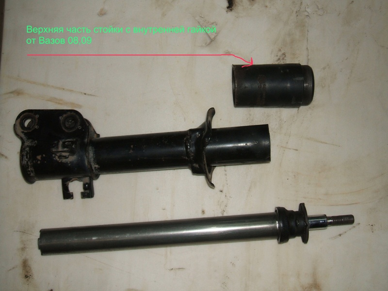

Одна стойка готова, собрал и поставил на авто, завтра отдам вторую. При сборке проблем не возникло, возникли на этапе установки патрона в стойку, патрон не садится до дна примерно 10 см, короче доходит до крепления поворотного кулака и встает.
Видимо там малость заужено, долго мудрить не стали разрезали стойку примерно с середины вдоль и дно до противополжной стенки, разрез расширили зубилом , короче добились чтоб патрон садился до конца без проблем, и разрез заварили, только нужно в разрез что нибудь загонять, иначе при сварке стягивает обратно.
Фото я сделал, прямо на фото все нарисовал и подписал, но как выложить?
У меня исчерпан лимит вложений.
Так что если кому интересно, могу прислать на мыло, или куда то в другое место выложить, если подскажите, буду рад.

Забрал вторую стойку, поставил и провел тест драйв, по моему мнению стойки работают помягче, крен в поворотах вроде бы такой же, покатаюсь пару дней будет окончательно ясно что к чему.
Дальше буду пробовать задние аммортизаторы унифицировать.
