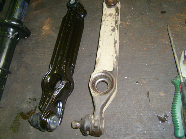

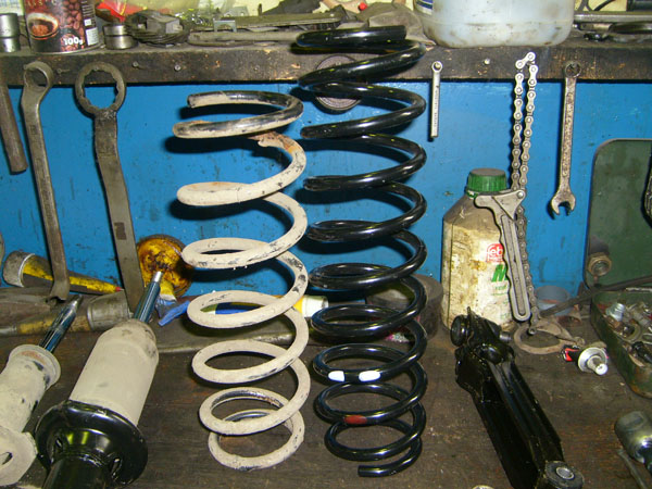

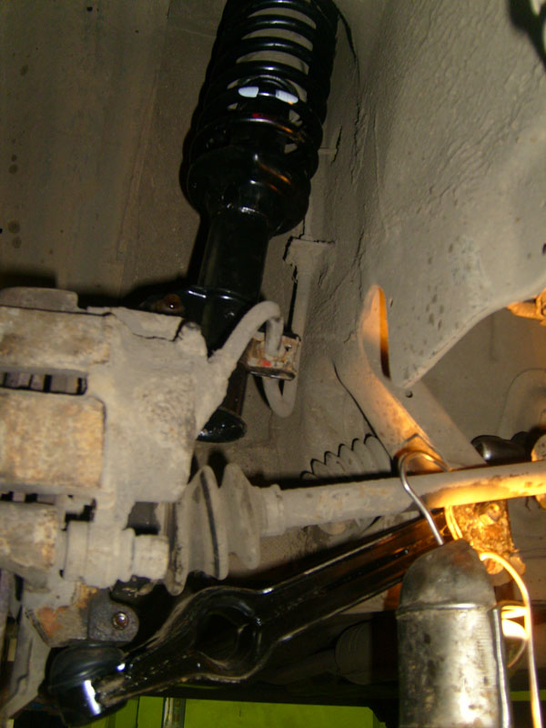

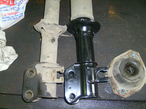

Вчера обновлял весь передок:стойки,рычаги,рул.тяги,наконечники. Все покупал на авторынке "Кунцевский". Рулевые тяги и наконечники Сузуковские, а стойки и рычаги взял от Матиза. За все отдал 14 тыс.(цены растут). Все встало без проблем и доработок. Да, пружины тоже Матиз, они оказались длиннее наших. Вообщем на фото все видно.
Про ощущения расскажите: мягче-жёстче? выше-ниже? шумнее-тише? раскачивает-не раскачивает? Пробег какой был на момент ремонта?
Пружины: диаметр прутка и диаметр навивки совкпадают?
Где хуже всего гайки отворачивались?
Везде подлезть легко?

1. Жестче
2.Выше (чуть-чуть). Думаю четырнадцатые колеса встанут без проблем.
3. Шумность осталась прежняя.
4. Не раскачивает(стойки ведь новые).Дорогу держит лучше.
5 124 тыс.
6.Все совпадает, только длиннее.
7.Закис болт левого салентблока. Пришлось резать болгарином. Резьба болта обычная. Подобрал без проблем.
8. Везде подлез влегкую. Думал будут проблемы с заменой рулевых тяг, но все просто. Единственное надо запастись газовым ключом. На тягах всего две лыски под ключ.Сдернул обычным гаечным, потом отвернул газовым.
И еще, я делал у знакомого на подъемнике. Думаю во дворе на каленках будет сложно. На яме тоже все просто.:thumbsup:
Обязательно сделать сход-развал. Кстати я давно это не делал. Неужели так выросли цены. За семь минут(засекал)работы-тысяча руб.?

Это уже много раз обсуждалось. Пружины Матиза длинее, потому, что у Матиза чашка стойки ниже.
Прижины Матиза- 9 -и витковые и соотв. мягче.
