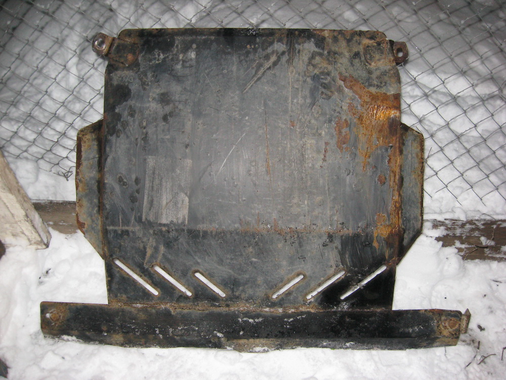

По грунтовой дороге на скорости свыше 100км в час удар в торчащий камень из земли. Помятая защита.
Не известно где и как удар во что-то тонкой, вероятней всего арматуру. Вогнута, как буд-то пальцем, защита, и треснут поддон двигателя. Т.е. защиту просто прогнуло под весом автомобиля.
Защита - не панацея, помните об этом.

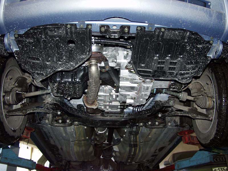

У меня вот такая стоит, неудобства только при замене масла, было б отверстие под фильтр для замены без снятия защиты, еще лучше бы стало.А так без ямы и снятия защиты не получается масло заменить.

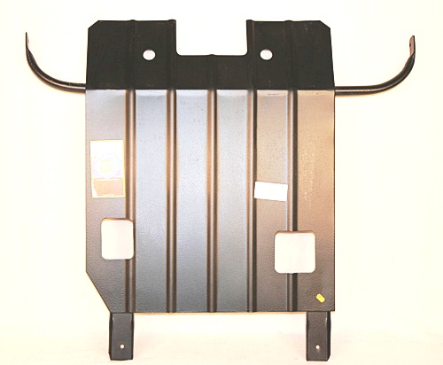

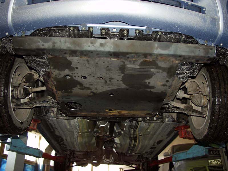

Такая ставилась обычно на пекреднеприводную - в центре есть вырез под продольную балку-подрамник двигателя:
На полноприводах нет продольной балки, поэтому чаще ставили защиту без выреза, чтоб меньше грязи и пыли было, хотя и первую можно ставить на полный привод, а вот наоборот не получится.
На одной машине видал и со штатными лючками (вырезами) для замены масла и фильтра, закрытыми пластиковыми крышками. Я себе сделал подобные окошки и на винтах закрыл крышкой. Но не очень получилось - винты закисают, ржавеют, однажды отвалится даже. Сейчас на пластиковых клипсах посадил - год полета: все нормуль.

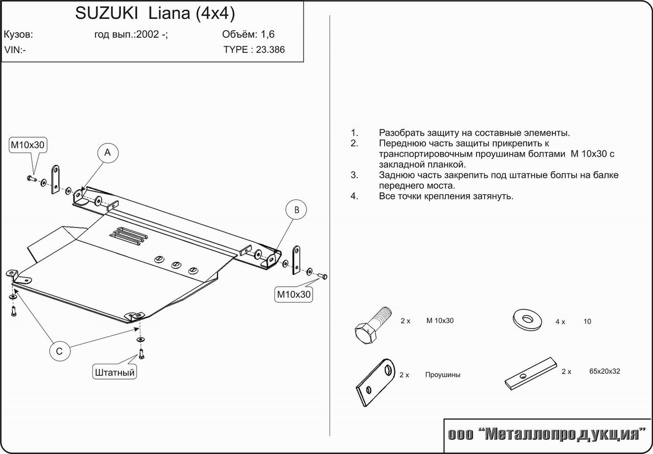

Подскажите как снять защиту, как на картинке выше: для монопривода.
Передние болты выкрутил без проблем. А как задние выкрутить? Откуда к болту можно подлезть, а то все прокручивается?

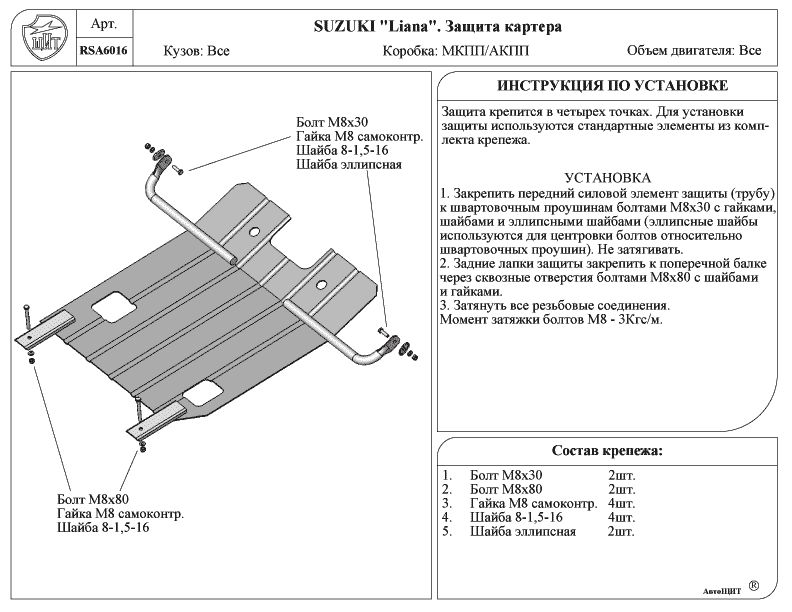

купил защиту от Автощита. как на фотке, отдал в сервис поставить, заодно с другим ремонтом. в итоге они ее поставить не смогли, говорят крепежа из комплекта недостаточно. На зание крепления нужны мол закладные гайки. менять сервис?
8,883
5,206
Да, меняйте сервис. Если бы они приложили защиту к днищу машины, то поняли бы, что сзади защита крепится болтами, которыми крепится балка передней подвески (подрамник) к кузову. Т.е. пару болтов выкручиваешь и ими же прихватываешь защиту, а вот спереди действительно нужны дополнительные крепления (болты и гайки), которые идут в комплекте с защитой. Просто мастерам лениво работать, видимо.
Вот картинки и фото с одного сайта, где аналогичные защиты продают - обратите внимание, на схеме так и написано, что задние болты - ШТАТНЫЕ (и не смотрите на то, что защита другого внешнего вида - все они крепятся одинаково!). Самые ближние к центру - это и есть те самые болты:
