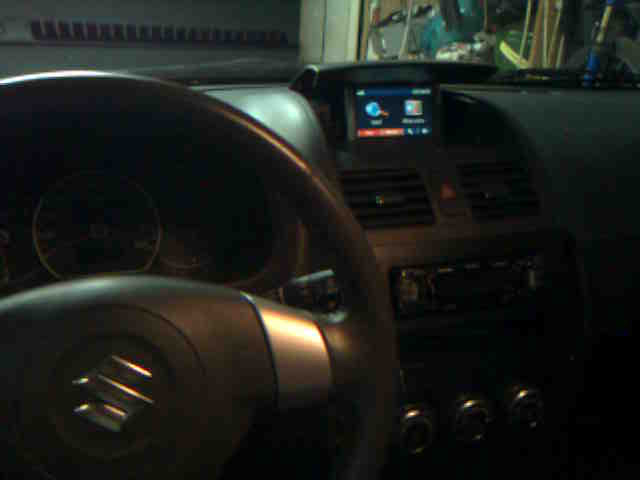

Вот как-то так.
Крышка будет открываться и навигатор будет вставать вертикально.
При этом крышка затеняет монитор и не загораживает дорогу.
Красные циферьки удалю. Нафиг они не надо.
Из минусов - смотрится как-то незакончено. Надо додумывать.
Из плюсов - не надо вынимать и вставлять навигатор. Просто открыл-закрыл. Возможно даже сделаю электрический открывальник. Можно дудет подключить к сигналке.
Навигатор не будет царапаться в кармане, и не будет привлекать пионеров в салоне, но при детальном осмотре салона всё-таки будет заметен в глубине.
Присоска на лобовом стекле тоже привлекает пионеров, но её нету. Это хор.
Полуночные мысли вслух. Что скажете?

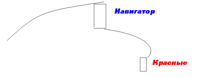

Взгляд перебрасывать с дороги удобно, проводов не болтается.
Как вариант можно вырезать лючёк в этой крышке или разрезать её пополам. Тогда красные цифры сохранятся. Они останутся с козырьком. Разрезать крышку пополам и навигатор будет выглядывать из второй половины (дальней). Вырез будет смотреться не айс, но навигатор будет совершенно недосступен в закрытом положении.
Солце будет засвечивать экран.
Вид сбоку:
Экраан будет значительно дальше от глаз. Считывать указания и вводить адрес не удобно.
Это более трудоёмкое предприятие.
Навигатор в большей степени перекроет обзор дороги.

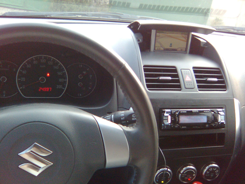

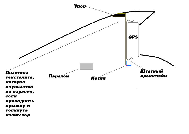

Вот так получилось.
Козырёк закрывает экран от прямых солнечных лучей.
Навигатор легко прячется код крышку, если приподнять козырёк и толкнуть навигатор.
Он не загораживает дорогу ни капли.
Выглядывает только рабочая часть экрана. Коёмка спрятана. Это позволило уменьшить площадь перекрытия лобового стекла.
Металл нарочно не применялся что бы не ухудшить приём.

Игорь, НАХ ты так Секс изуродовал левой магнитолой и навигатором, это же убого смотриться
