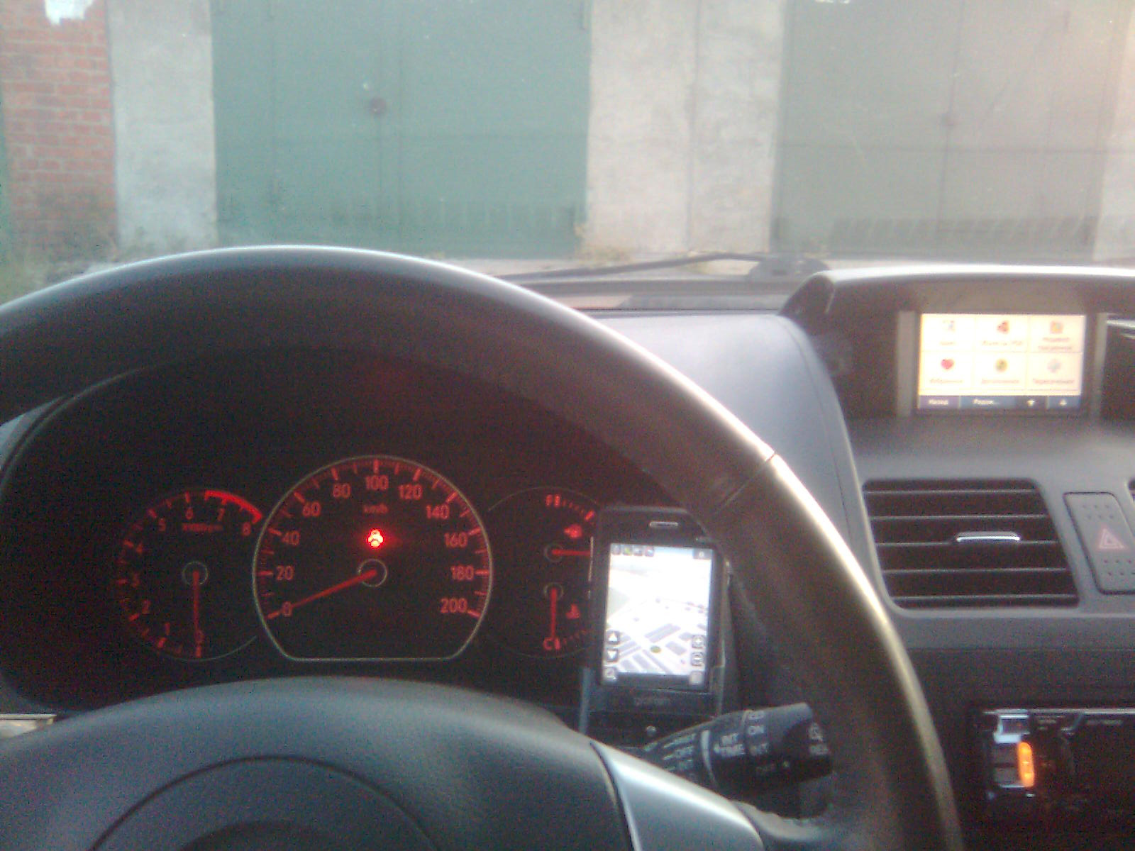

Смотрите, что получилось.
Вид с места водителя :

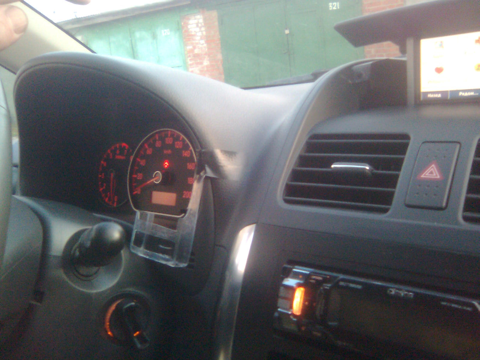

Вид с места пассажира:
Как видите места много не занимает, стоит ровно 0, Крепится на чёрную изоленту, Легко вынимается, в стакане заряжается, расположено на фоне дороги.
Естественная тень от крыши закрывает от прямых солнечных лучей. Не загораживает приборы и обзор не перекрывает.
Короче мне нравится. Похоже на пластиковый чехол. Можно ещё карпетиком обклеить.

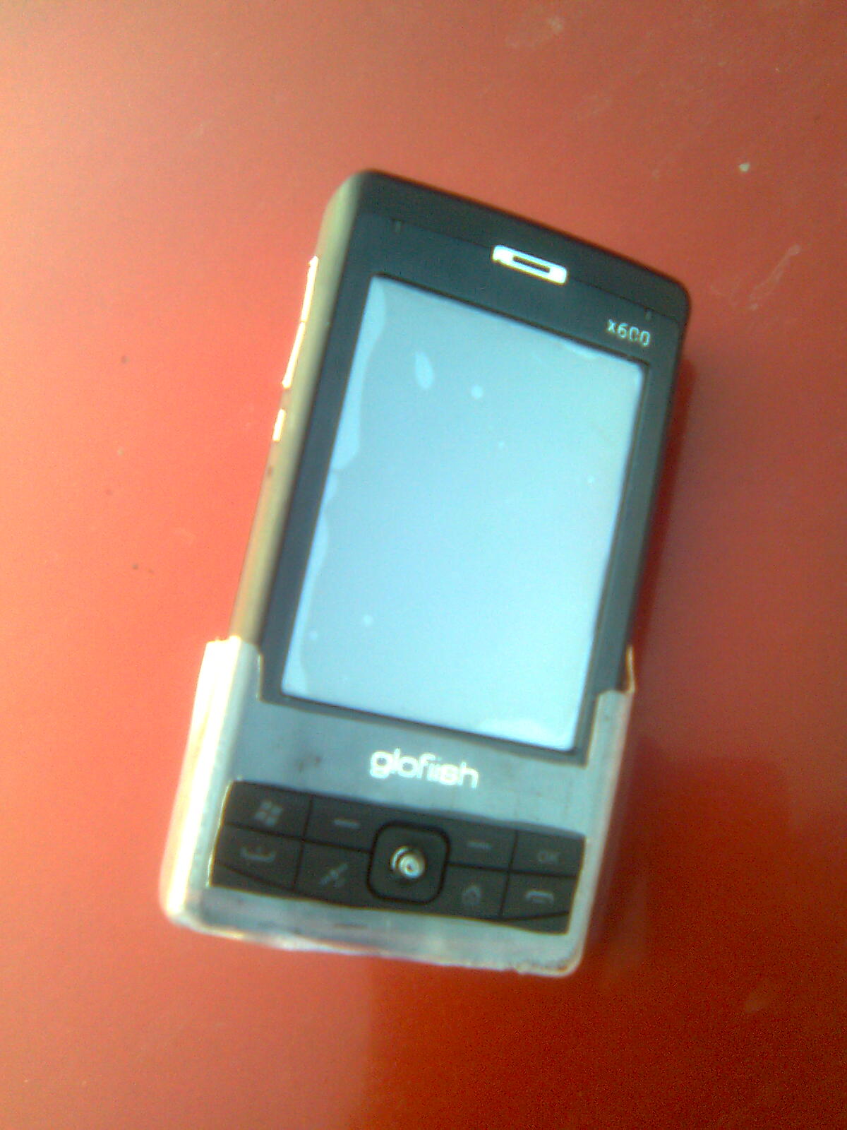

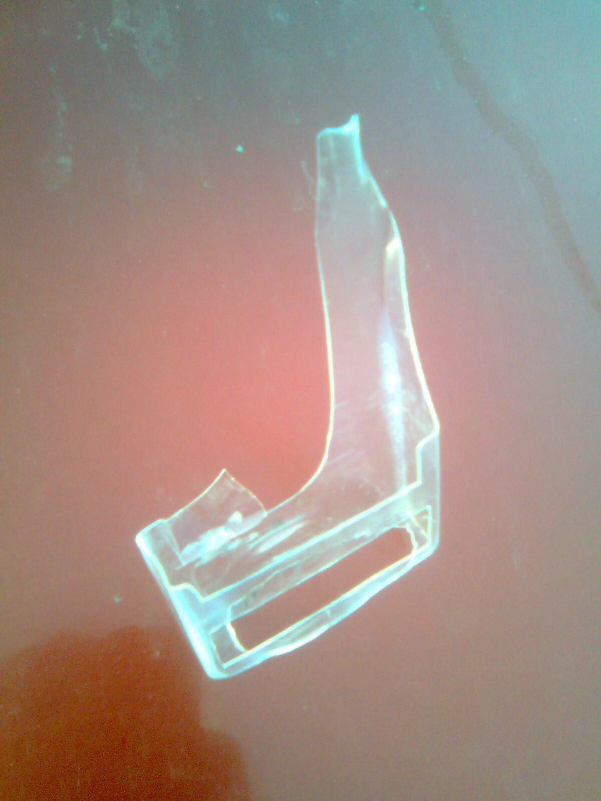

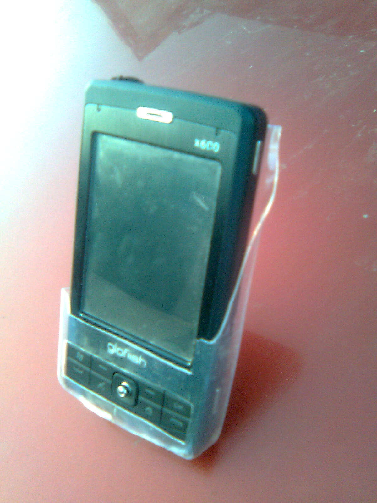

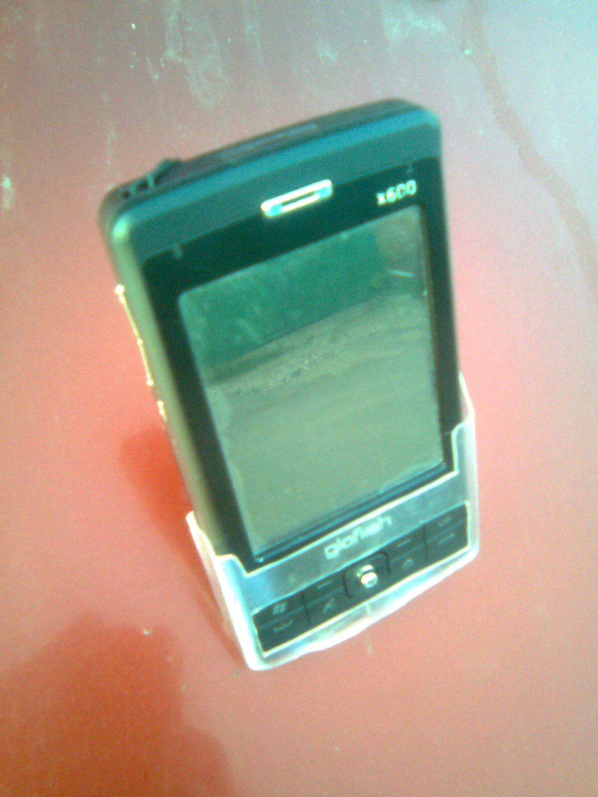

Сделано это из пластиковой бутылки.
Вырезал из ДСП болванку по размерам коммуникатора, всунул в бутылку, нагрел на газу и бутылка сжалась до размеров коммуникатора.
Потом обрезал все лишнее.
