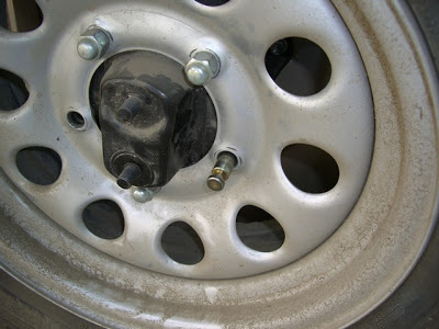

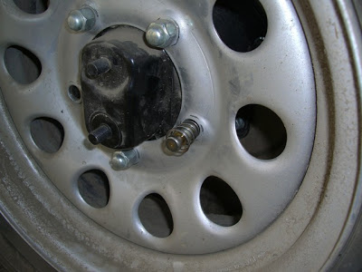

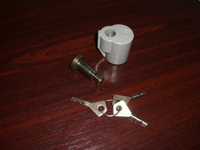

Покупаем навесной замок BC2-14A. Производитель Чебоксарский Агрегатный Завод.
Диаметр штыря этого навесного замка соответствует диаметру крепежного отверстия в диске колеса.
А вот диаметр отверстия в крепеже запаски к задней дверце оказался мемьше на 0,5 мм. Берем в руки круглый напильник и через 2-3 мин все в порядке.
Еще подобрал подходящую по размерам пружину, которая устраняет дребезг замка при езде.
Остальное ясно из фотографий. Установке назад пластиковоко декоративного диска замок не мешает.

Намного лучше, чем покупать пластиковый колпак за бешенные деньги :) Для большего удобства еще наверно можно этот штырь в крепление запаски например холодной сваркой приделать, чтобы не выпадал при снятии колеса :)

... можно этот штырь в крепление запаски например холодной сваркой приделать, чтобы не выпадал при снятии колеса :)
Да, действительно, при установке запаски на место возникают небольшие трудности.
Поэтому штырь неплохо бы закрепить.

Уже повторил! Штырь от замка закрепил Poxipol' ом! Пружинка все равно нужна, иначе будет греметь.

А с обратной стороны что-нибудь потребовалось сделать, чтобы замок присоединить?

Ничего с другой стороны делать не нужно.
Разве что приклеить штырь чем-то, как советуют LaCrema и MGK

Внедрил, без пружинки, нормально. Есть идея приварить штырь замка к кронштейну запаски, так, чтобы зазор между корпусом замка и диском колеса был минимальным.
Замок струдом нашёл в кастораме.

а вот у меня душка замка чуть-чуть не лезет в отверстие
замок с трудом нашел у бабушки в кладовке
Ответ: Секретка на запаску.
Диска ии кронштейна? Кронштейн я подпиливал.

Душка не пролезла в кронштейн надо поработать напильником.
Чот вспомнилась прошлогодняя история с кражей запасок у Джимов около метро Звездная,
Короче, пошел пилить...
Я купил и круглый напильник в кастораме, через 2 минуты он "сносился", тогда я пошёл в соседний магазин и за 30 рублей взял напильник, для заточки бензопил. Он пропилил кронштейн, как масло, только диаметр у напильника маловат.
Пилил так, чтобы штырь от замка входил туго туго.

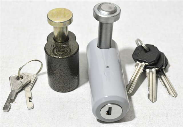

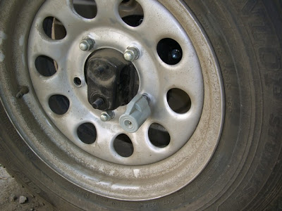

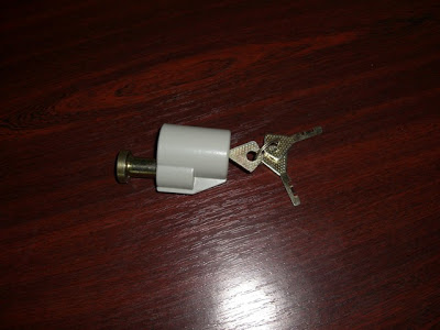

Вот ещё вариант похожего замка на запаску:
слева обсуждаемый ранее, справа который нашел почти сразу обратившись в первую же палатку на строительном рынке)))...Открывается проворачиванием ключа по оси в четыре оборота... Самое полезное от подобных замков то,что их обнаружение может сработать как фактор неожиданности и обломать похитителей)))...Они,было,собрались вскрыть секретку, а тут замок!!!...Чешу репу.
Вот сравнение по высоте:
как видно не многим выше...Только внимательно при выборе...на витрине лежал замок у которого "гвоздь" выше!!!...А вынесли этот...
Вот,собственно упаковка:
Название замка "Грибок" Творение Казанского завода "Электроприбор")))
И еще!!!...Если запарит искать пружину для проставки и избавления о шума, ну можно вставив гвоздь и одев замок, замерить зазор и отрезать чуть большее по размеру кольцо от резинового шланга...Ну сначала на гвоздь резиновое кольцо, а затем,с усилием замок. Это "усилие" и избавит от вибраций и шумов...Проблема только в том,что этим усилием легко будет выдавить гвоздь,если не восприпятствовать этому с обратной стороны....ну или приварить его,блин)))...;):thumbsup:

Извиняюсь!!!!............Про цену не написал!... Стоит изделие 250 рублей...
И ещё... Грибок заметно тяжелее,чем замок BC2-14A... Можно предположить,что и металл в Грибке прочней)...
