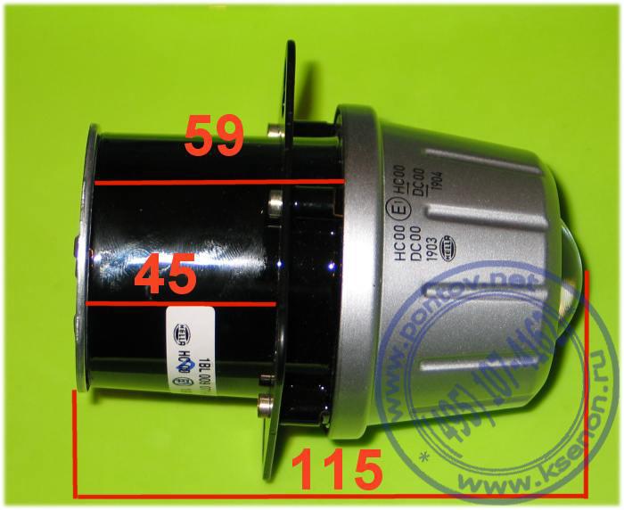

  9. Zip
    Zip
    22 фев 2006
    5.456
    Город-герой Москва
    H4
    лампа!
    У меня на кенгурине стояли еще две хеллы.
    Видел в нете, ставили линзованние модули Хелловские в фары. Советую.

  14. Zip
    Zip
    22 фев 2006
    5.456
    Город-герой Москва
    А чем не понравился мой вариант?
    Лучше я думаю нет! Да дорого! но зато какая оптика будет!

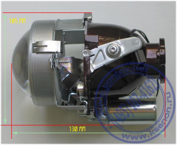

  16. Zip
    Zip
    22 фев 2006
    5.456
    Город-герой Москва
    говорят что настоящая хелла,но мне подсказывает что она не особо, потому что первое ее нет в каталогах хеллы, а два цена-но это вроде как не запчасть отдельно, а для сборки фар который идет.
    Так вот он стоит около сотки за линзу ближний-дальний.
    линза ближний или дальний стоит около 70 бачков.
    И поставить красиво и грамотно! и ксенон туда поставить хороший. Считаете.
    А вот только ближний. Родной хелла
  17. Zip
    Zip
    22 фев 2006
    5.456
    Город-герой Москва
    Сегодня разобрал на работе фару от пятерки. Один в один стоит там пушка как на внрхней.
