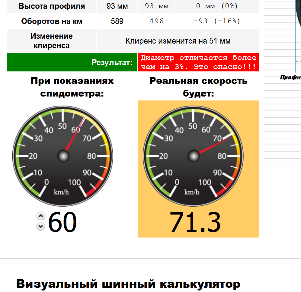

А на 18 дисках насколько спидометр врёт? Написано что штатные диски.
