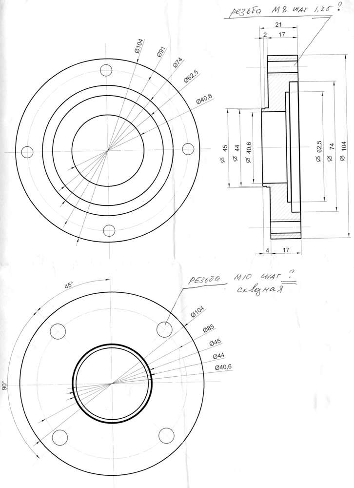

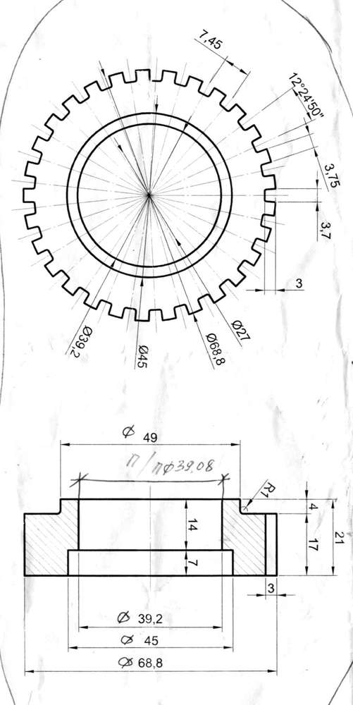

Адаптер вырезается болгаркой на коленке и сваривается. Проставки точит токарь, дырки в них делает токарь-расточник. Шестеренку делает токарь, а зубья нарезает зубонарезной станок. Но в твоем случае (ты ведь колеса не ставишь больше чем 215х75 на 15) ты можешь купить или вытащить из родной раздатки помимо датчика скорости и шестеренку для него и проточить в ней отверстие побольше для заприсовки на задней фланец. Вобщем у меня схема такая - задний фланец раздатки без изменений, на нем проставка 17 мм прикрученая к фланцу при помощи шпилек от выхлопного колектора УАЗа. На фланец напресована (молотком через деревяшку) самодельная шестерня на 29 зубов под колеса диаметром 780 мм. Датчик скорости стандартный прикручен через самодельную опору из 2 мм стали на два отверстия для крепления барабанного тормаза на раздатке. Зазор между датчиком и шестерней стандартный =1 мм. Передний и входной фланци раздатки без изменений. Пром кардан укорочен на 70 мм, отбалансирован. Опоры из профиля 30Х40 и листовой стали толщиной 3 мм. Предний и задний карданы без изменений. Подушки для опор родные. У тебя добавятся еще проставки под передний и пром кардан, так как у тебя маленькие фланцы 94 мм а наши большие 104 мм как и на моей 1.3 литровой раздатке 91 года. Померяй фланцы, вдруг большие?
Мыло дай накидаю много разной мути на эту тему...30 МВ текстов и картинок...:)
Чертежи моей шестерни на 29 зубов и проставки на задний фланец для фланца 104 мм
