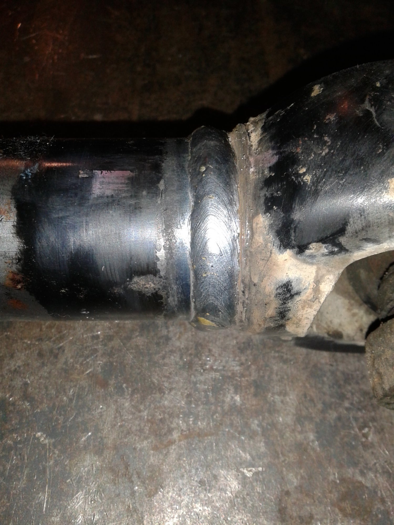

Бодрый ценник Во Владе 6000 р. установка, 1500 р. укорачивание кардана.
Заказать можно, если будет в наличии РК на момент заказа, то бесплатным приложением будет правильно выгнутая ручка. Остается вопрос с карданом. На дорестайловый автомат кардан найти легко и недорого, кардан на рейстайловый автомат и на МКПП дефицит, а если есть стоят денег.а интересно, можно из Владивостока заказать? Поставим у нас, Автофлейм вроде берется (если инструкция подробная будет приложена)
