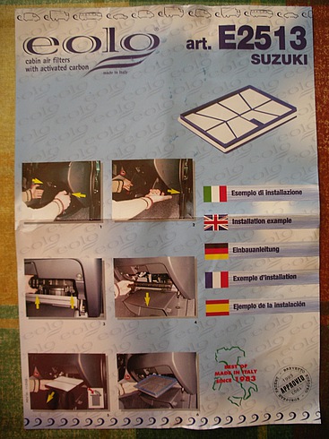

я меняю фильтр раз в год или на 20000 км ( последние 2 раза угольные EOLO). делов на 5 минут. Ставлю по технологии, указанной в мануале

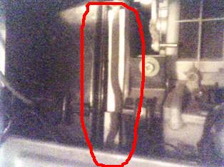

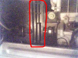

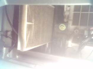

VITARik написал(а):
Если вы откинете бардачёк до конца,надавив на его боковины и увидете такую картину,радуйтесь
1.Планка прикрывающая фильтр
Держится планка на защёлках сверху и снизу.
Убирая планку видим сам фильтр
А это,одна из половинок
Если кого-то зделал чуть счастливее,я рад:D
